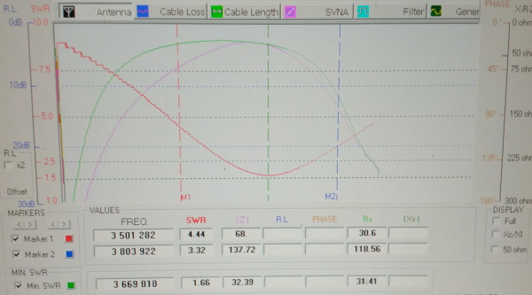

Ok. Ja odświeżyłem ten wątek, wiec proponuję na razie go wyciszyć. Poczytałem inne tematy o pomiarach anten i zamierzam pomierzyć swoją antenę bez fidera (bo to przez niego temat robi się gorący Wink
Podparłem środek anteny tyczką, cała wisi mniej więcej równo na 6 m. Czy to coś zmieniło w pomiarach? Otóż nie, więc te wygięcie środkiem na 1 do 1,5 m (robi się V) niewiele zmienia.
Dalsze moje kroki będą takie:
Podepnę analizator na krótkim kablu poniżej 1/20 lambda (nie wiem dlaczego akurat tyle jest OK. ale na razie nie wnikam. Pomierzę, zamienię ramiona miejscami - pomierzę - podobno mogę się zdziwić Wink ustawię rezonans gdzie trzeba i już ...
