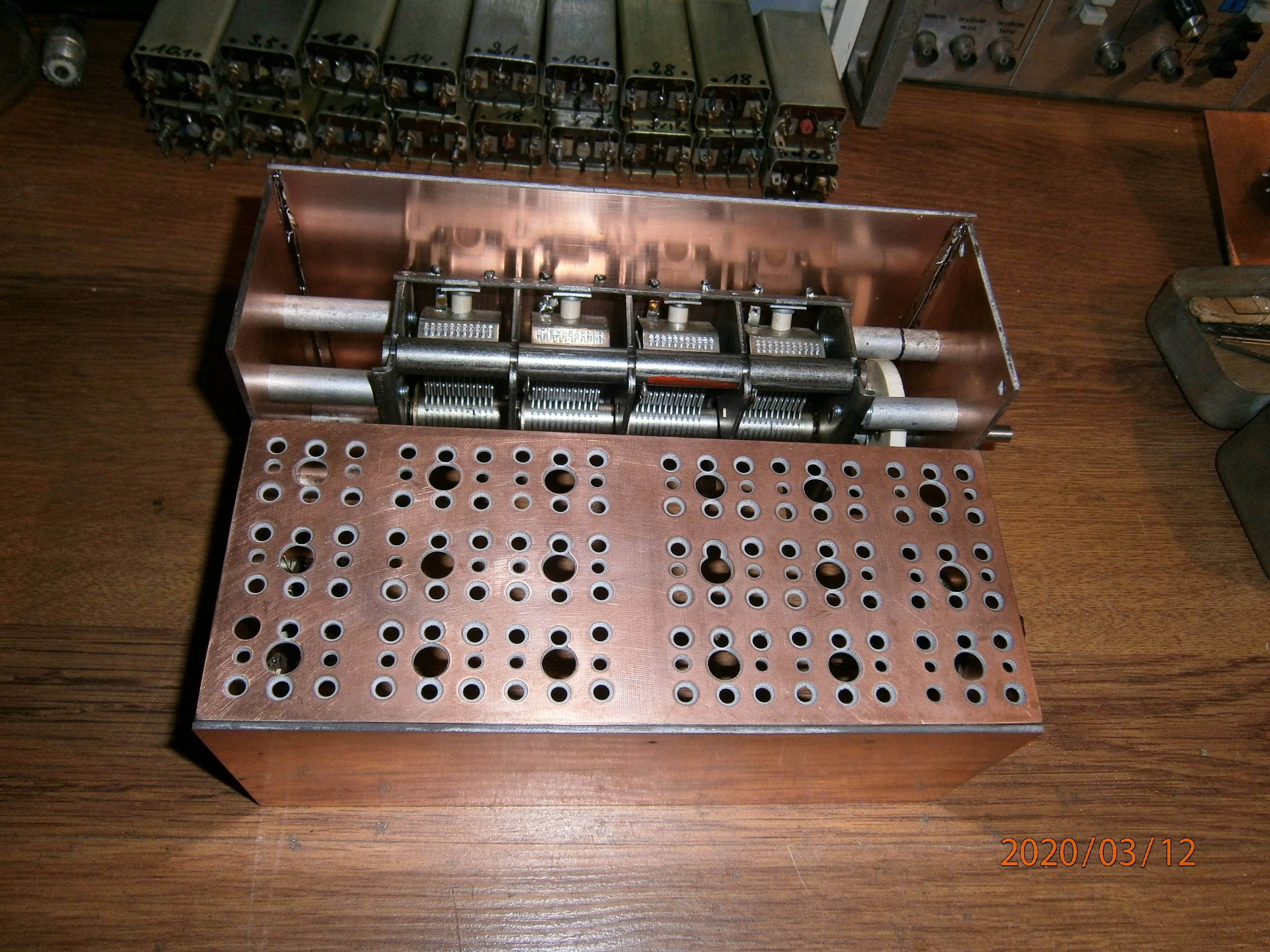

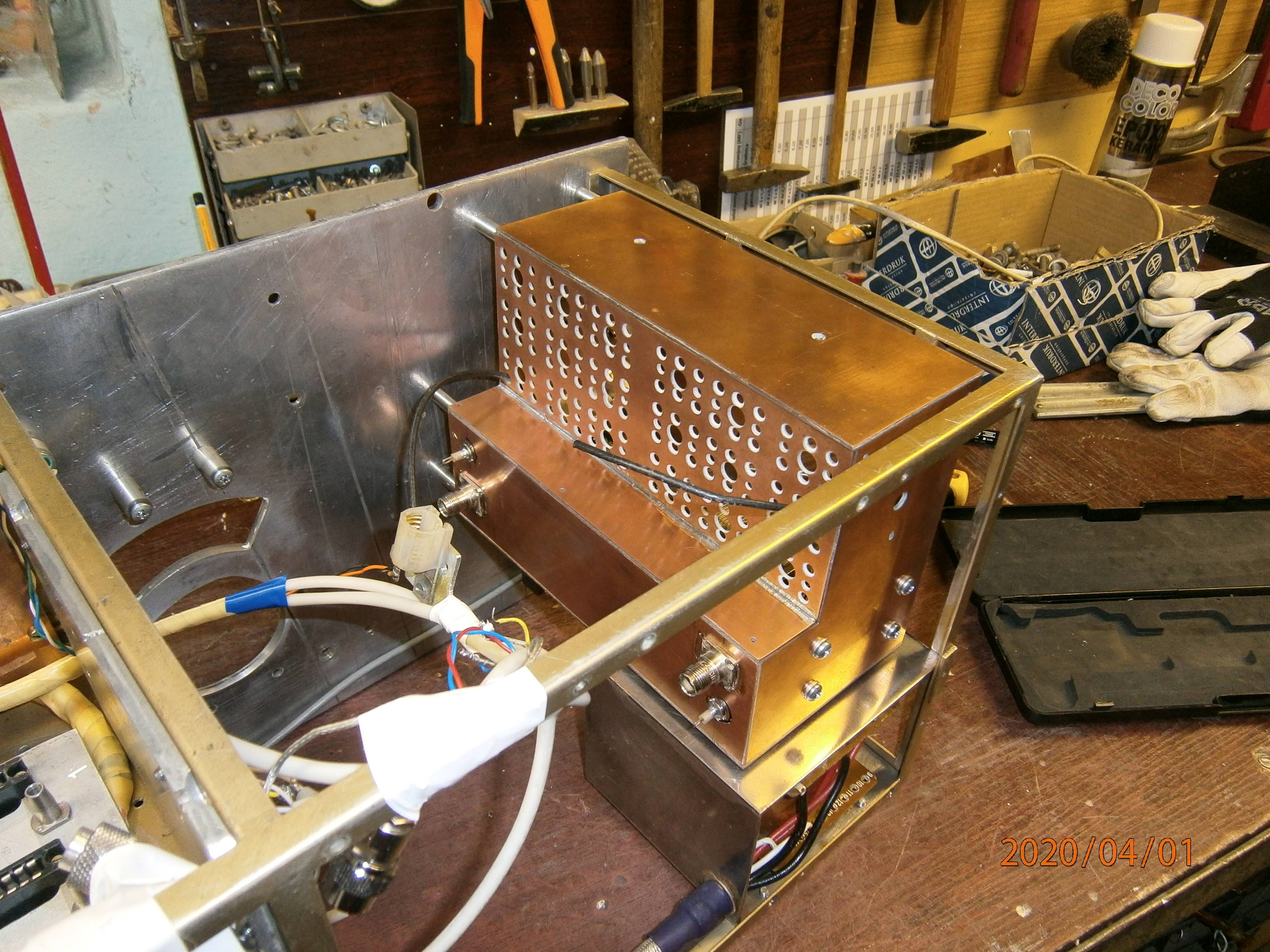

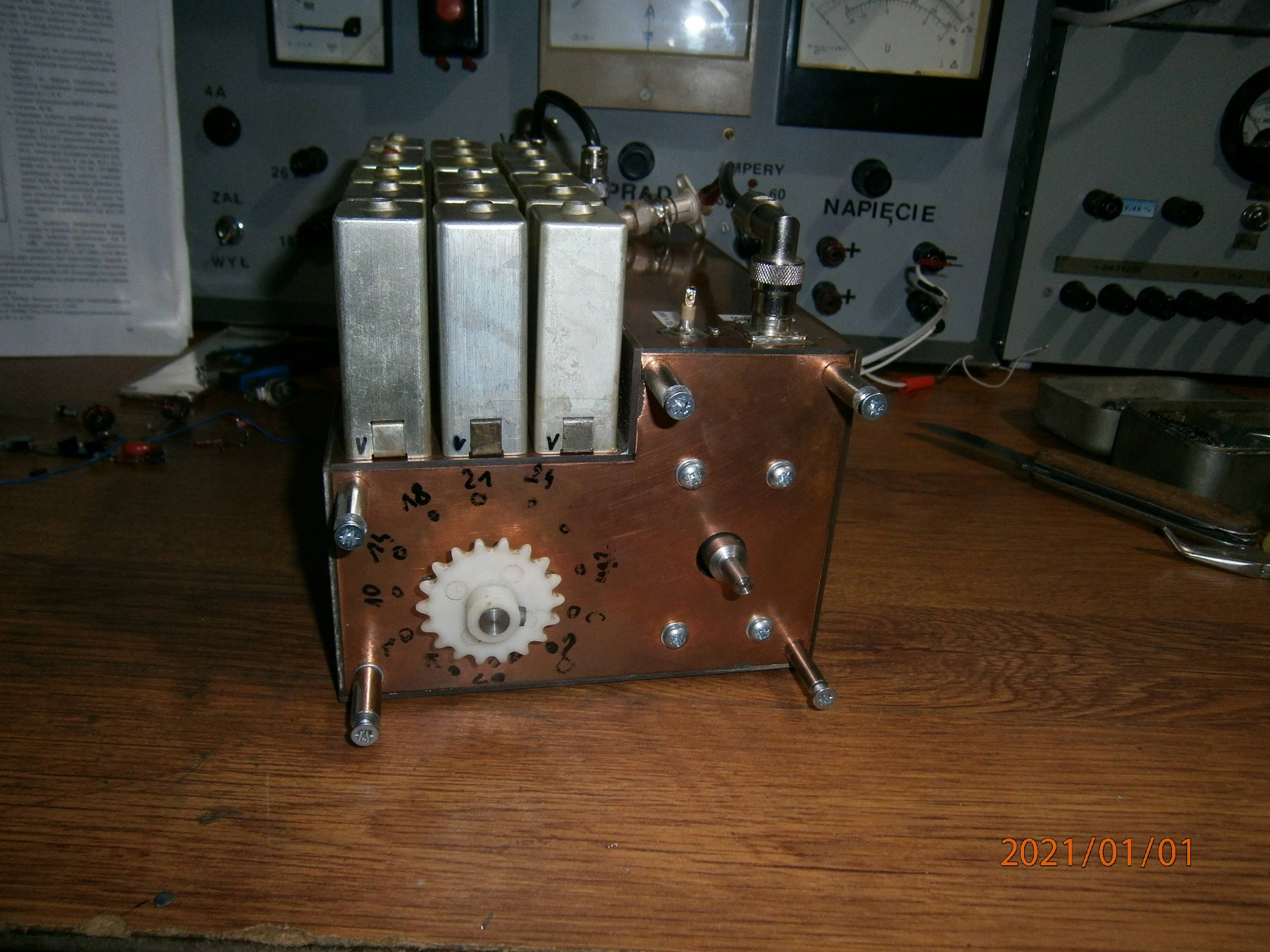

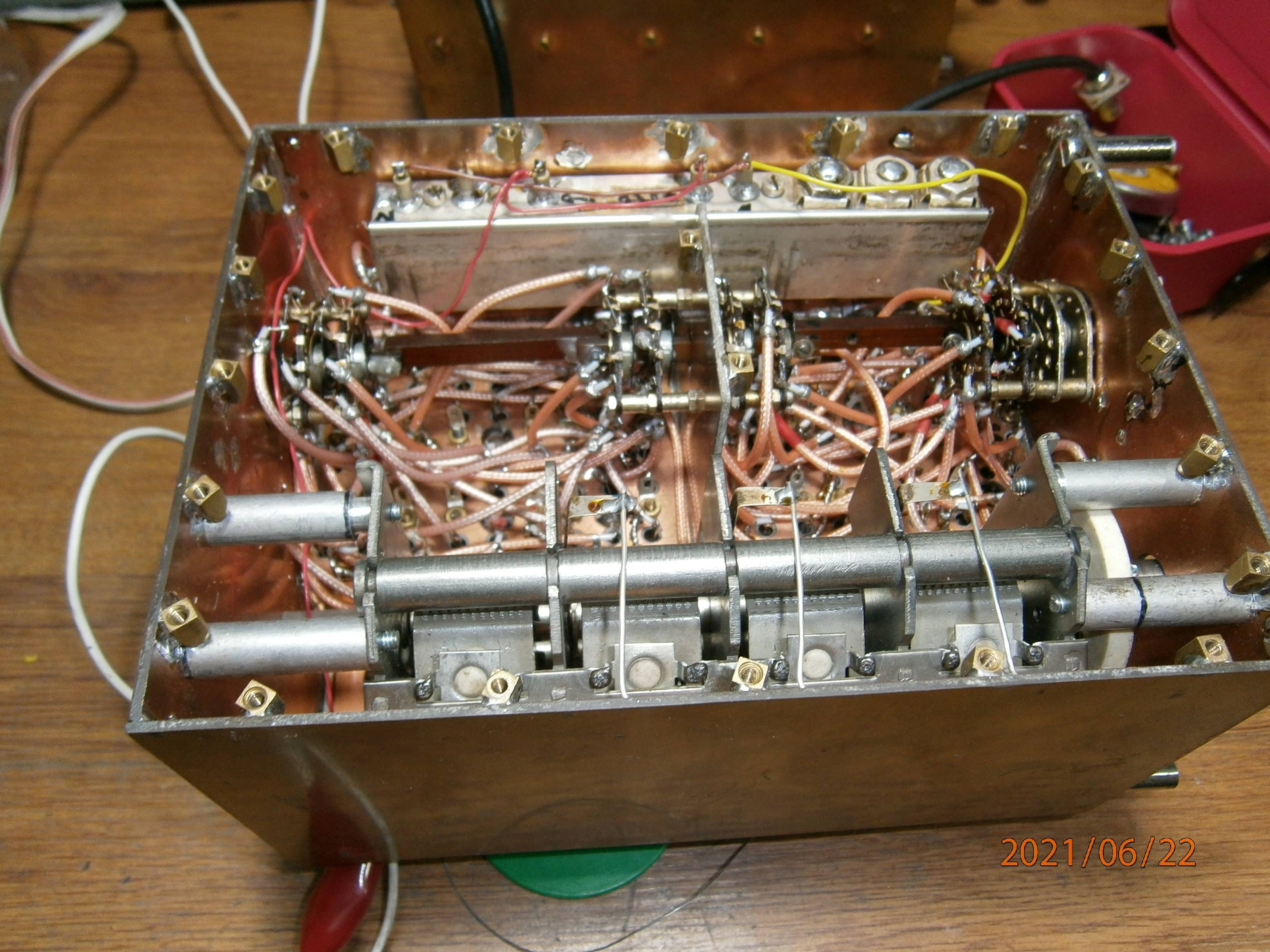

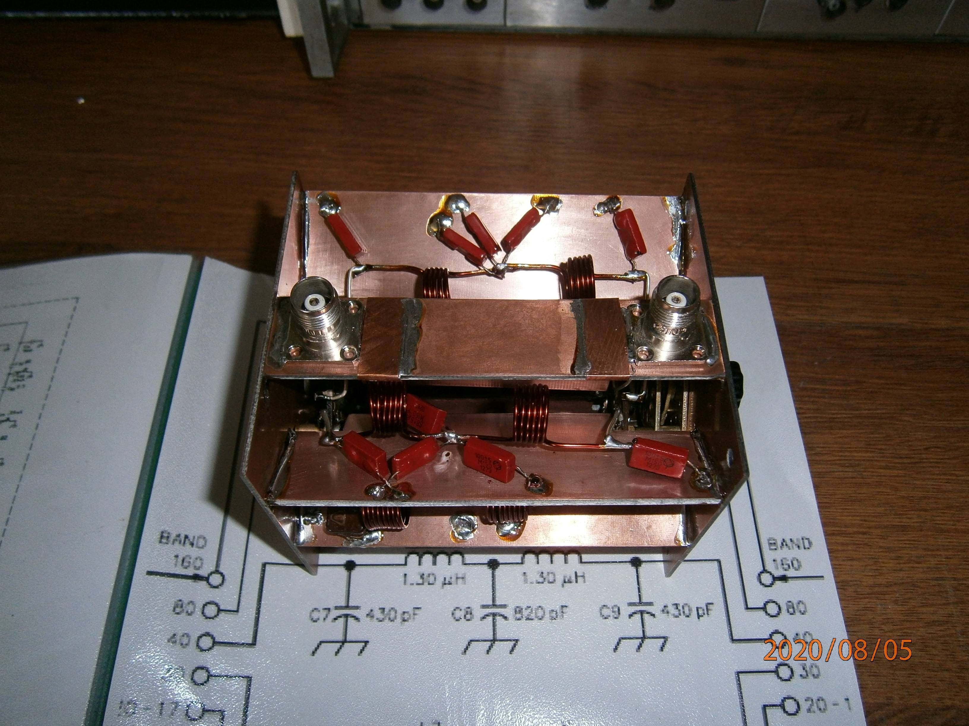

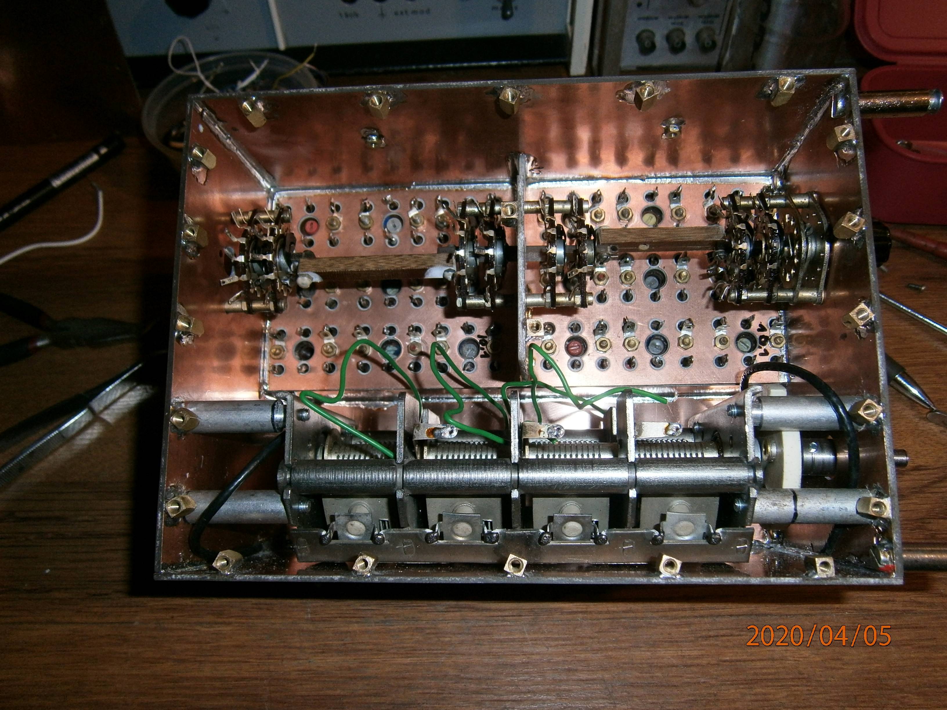

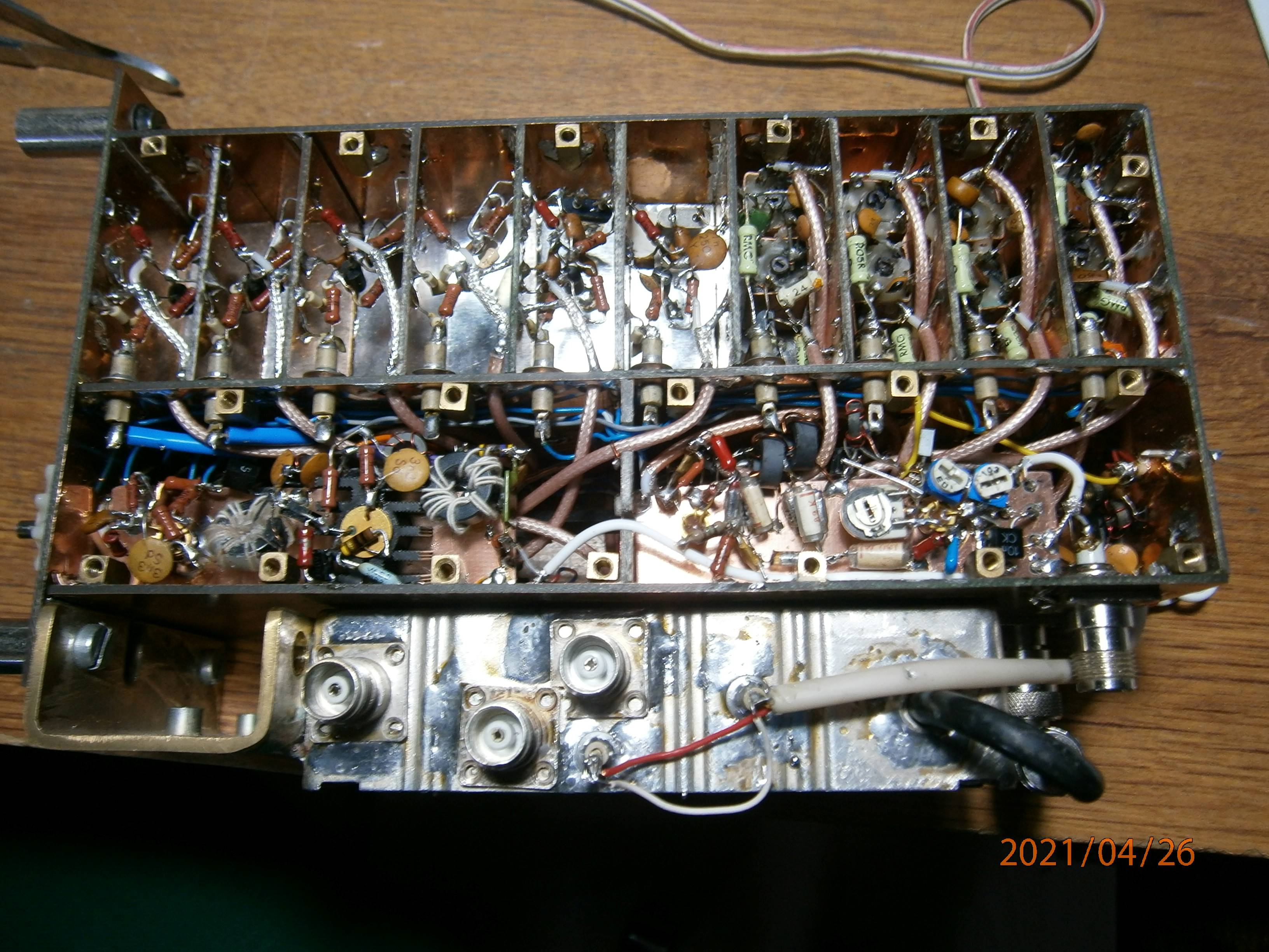

dobieranie uziemienia to pod kątem wzbudzania się , bo stopień mocy jest blisko obwodów wej/wyj , cały układ jest wykonany montażem przestrzennym , jedna płytka drukowana (pcb) to stabilizator +15V na układzie MAA723 .Całe urządzenie jest bardzo ciężkie jak na moje siły , ale daję sobie radę .Są podstawowe emisje CW ,
LSB i USB , odbiornik ma trzy przemiany , jedna po mieszaczu na 9mHz , następnie z 9mHz na 200kHz i z 200kHz na 9mHz .Na 200kHz jest realizowane zawężanie pasma i to pracuje na 4 filtrach elektromechanicznych 100Hz , 500hz , 1,4kHz i 3kHz i po nich musiałem wstawić następny filtr PP9A2R żeby odfiltrować sygnał VXO 9,2mHz , bo obwody LC nie dały rady , choć ostatni mieszacz jest wykonany na podwójnym fecie U430.Obwody wejściowe ,premiksera i filtry wyjściowe nadajnika są przełączane jedną zapadką i do tego potrzebne mi były zębatki i łańcuszek.Załączam parę zdjęć.
Pozdrawiam Stanisław SP1CWL. İmage İmage İmage İmage İmage İmage İmage
