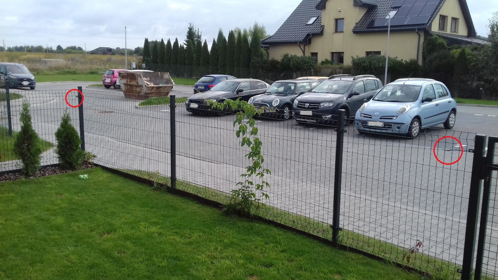

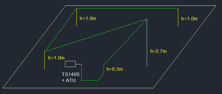

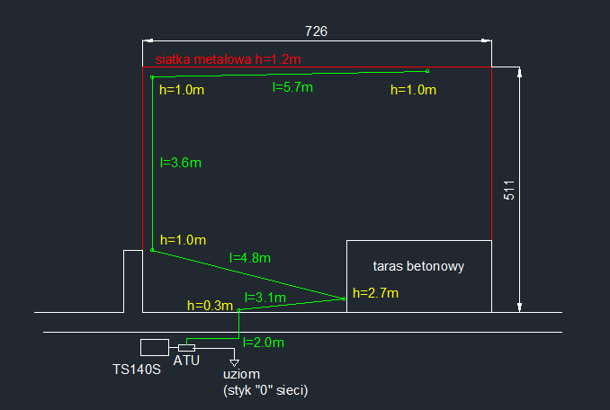

Tym razem podam kilka informacji o praktycznej przydatności skrzynki poza poprawą działania odbiornika.
Zacząłem testować pracę skrzynki z "dziwną" anteną, którą opisuję w wątku o antenach.
Na rysunkach pokazałem szkic anteny, która w całości mieści się w ogródku (7.3/5.1m) mojego parterowego mieszkania, nie ma regularnego kształtu i w większości nie wystaje nad ziemię na więcej niż 100cm a w dodatku otoczona jest z jednej strony ekranem z siatki ogrodzeniowej i murem budynku z drugiej strony.
W uproszczeniu to long wire o długości ok. 20.2m z czego 17 m jest na zewnątrz. Antena działa z uziemieniem zrobionym ze styku uziemienia sieci zasilającej.
Na zdjęciu pokazałem początkową część anteny a czerwonymi okręgami zaznaczyłem izolatory anteny. Antena nie oddala się od metalowej siatki na więcej niż 30cm i jest w zasadzie "zanurzona" w ogrodzeniu.
Antenę testowałem z ATU i transceiverem TS140S mocą około 10W i uzyskałem następujące wartości SWR oraz LC po automatycznym strojeniu:
1.8 MHz -> SWR = 18.6
3.5 MHz -> SWR = 1.09 -> 282pF, 6.1uH
7.0 MHz -> SWR = 6.5 -> 0pF, 5uH
10 MHz -> SWR = 1.62 -> 250pF, 620nH
14 MHz -> SWR = 1.05 -> 100pF, 620nH
18 MHz -> SWR = 1.37 -> 100pF, 620nH
21 MHz -> SWR = 1.02 -> 0pF, 620nH
24 MHz -> SWR = 5.81 -> 100pF, 160nH
28 MHz -> SWR = 1.40 -> 0pF, 320nH
Na razie udało mi się wykonać kilka łączności w pasmach: 10, 14 i 18MHz co opisałem w wątku antenowym.
Szczerze mówiąc nie liczyłem na tyle z tą anteną ale zapewne dopasowanie za pomocą ATU istotnie poprawia warunki pracy anteny.
