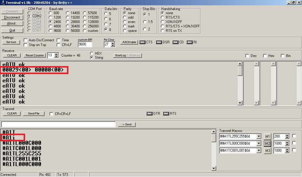

Płytki eATU zostały zaprojektowane pod rur kanalizacyjną fi75. jeżeli ktoś ma ochotę zrobić to w innej obudowie - jego sprawa... czy z laminatu czy włożyc w worek foliowy czy cokolwiek. Ale w takim wypadku najlepiej zrobić prototyp i pokazać że to tak wygląda (fotki) itd. Nikt nikogo nie zmusi do kanalizyTongue
Zalety kanalizy 75mm są niepodważalne:
- ogólna dostępność
- odporność na wilgoć
- znormalizowane wymiary (w miare....)
- gruby plastik
- łatwość obróbki
- dielektryczność
(>> aczkolwiek podobno niektóre PCV z przemiału mogą być gorsze..)
- co nie znaczy że nie ma fajniejszych obudów.
Jako ciekawostkę powiem że skrzynka eATU ma rozmiar zbliżony do fabrycznej FC30 Yaesu i można by zrobić kanciatą obudowę (nawet laminat) i zamocować skrzynkę u boku FT897 by mieć na wyjazdy plenerowe - gdzie antena ( LW itp ) zaczyna się przy radiu :-) W miejsce PCB z "pomiarem" można wstawić mały panel sterujący ( procek + LCD) .... ale to wykracza poza wątek "testów eATU" i kwalifikuje się na oddzielny wątek eATU jako "zamienik" FC30 do FT897....
co robi komenda #A1i ( małe i) klikneła mi sięprzypadkiem i skrzynka odpowiada "coś"
