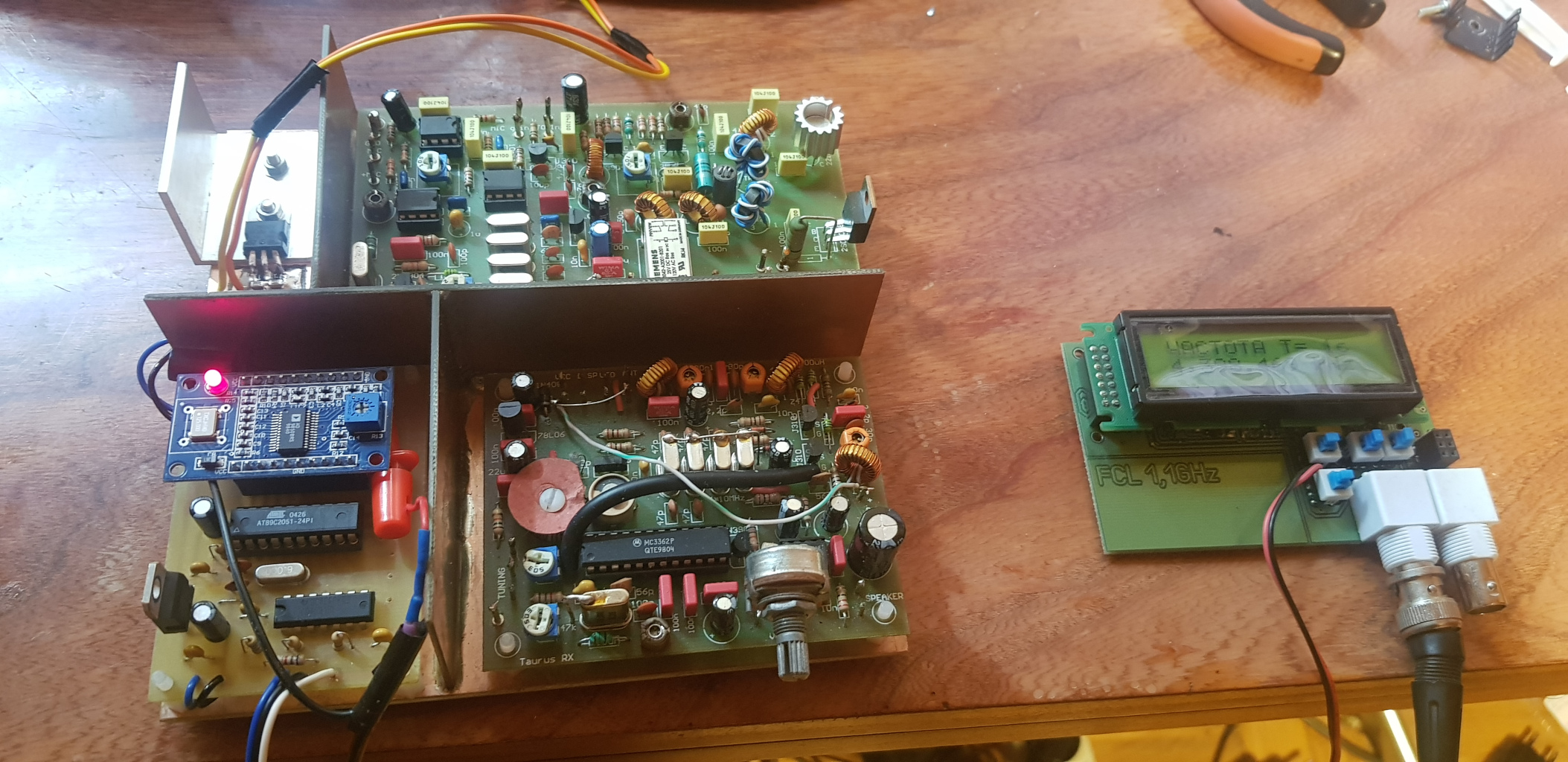

Znalazłem ostatnio trochę czasu, więc zabrałem się za kończenie Turusa, który już od lat czekał w kolejce. Dawno temu uruchomiłem w nim odbiornik i zacząłem uruchamiać nadajnik.
Wczoraj wykonałem konstrukcję nośną z laminatu, która będzie także pełniła funkcję ekranu. Dodałem moduł DDS wg SQ1GU z drobną modyfikacją - stabilizator wymieniony na 3,3V. Spowodowane jest to tym, że ponoć niektóre chińskie DDS-y nie lubią się z 5V i padają.
Na kawałki laminatu zamontowałem dodatkowy stabilizator 5V z radiatorem - będzie zasilał DDS-a oraz wyświetlacz na płycie czołowej.
Całość tworzy kompaktowy moduł, który zostanie zamontowany w metalowej obudowie.
Teraz będę musiał nawinąć transformator służący do podłączenia DDS-a w miejsce VFO.
