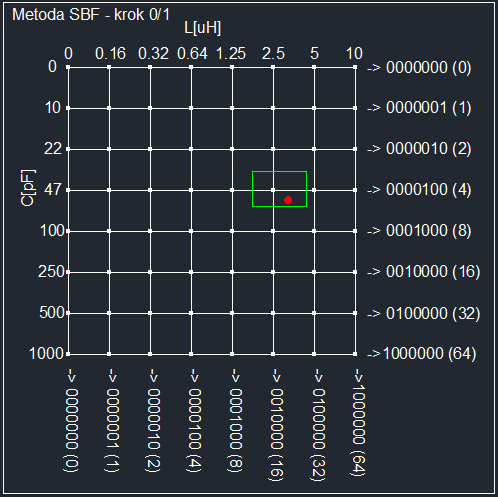

Dlatego jako pierwszą metodę jaką wprowadziłem do algorytmu jest metoda uproszczonego brutal force (Simplified Brutal Force - SBF -> moja inwencja nazewnicza). Algorytm SBF zakłada na początek sprawdzenie SWR dla wybranych wartości L i C oraz C i L a te wybrane wartości to właśnie wymienione na początku pojemności i indukcyjności użyte do montażu skrzynki.
Schematycznie można pokazać siatkę wartości L i C na płaszczyźnie jako 8*8 = 64 punkty. Dla takiej siatki zaznaczyłem wartości pojemności i indukcyjności podstawowych oraz przypisane im w programie wartości portów sterujących binarnie i w nawiasach dziesiętnie. Czerwony punkt to hipotetycznie miejsce najlepszego dopasowania.
Zakładając, że należy wykonać pomiary dla topologi LC jak i CL wymagane jest wykonanie 2*64=128 pomiarów w czasie 128*20ms=2560ms a więc nieco ponad 2.5 sek.

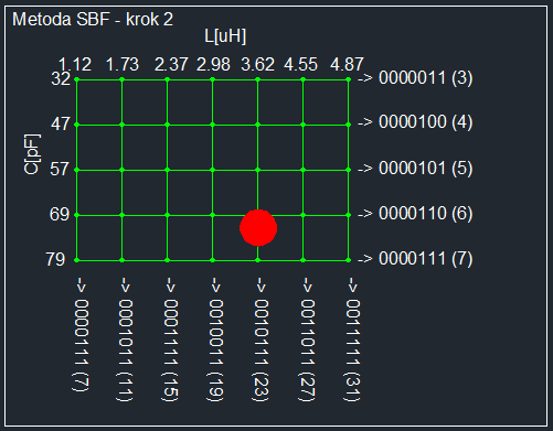

I właśnie dla ustalonej topologii oraz wstępnie określonych wartości L i C wykonuję drugi krok polegający na dokładniejszym przeszukaniu okolicy tych wartości (zarówno dla mniejszych jak i większych od nich) tak aby zakres przeszukiwań mniej więcej pokrywał się na brzegach z obszarami sąsiednich wartości podstawowych. I tu, w zależności od wybranych wstępnie L i C stosuję dodatkowe uproszczenie, nie przeszukuję wszystkich możliwych wartości ale w zależności od wartości wyjściowych L i C każdą, co drugą, co czwartą lub nawet co 16 wartość w ich otoczeniu. Zakładam przy tym ,że im większa wartość L lub C tym większe powinny być zmiany aby były zauważone przy obliczaniu SWR a poza tym rezonans (na jakim oparte jest dopasowanie LC/CL) zmienia się z pierwiastkiem iloczynu LC a więc zmiana 2 krotna częstotliwości rezonansu wymaga 4 krotnej zmiany L lub C.
Na pokazanym rysunku czerwony punkt to umownie optimum dopasowania a zielone pole to obszar poszukiwań po ustaleniu w kroku pierwszym, że topologia to LC a ustalone wartości wstępne to 47pF i 2.5uH.
W kroku drugim przeszukuję wybrany obszar dla C z krokiem 1 ale dla L już z krokiem 4. Gdyby w rzeczywistości minimum SWR było w miejscu oznaczonym czerwonym punktem wtedy zapewne algorytm znalazłby minimum dla 69pF i 3.62uH.
Drugi krok wymaga wykonania 7*5=35 pomiarów w czasie ok. 700ms a więc łączny czas przeznaczony na przekaźniki to dla tego przypadku ok. 3.25s, Biorąc pod uwagę także czas obliczeń procesora, to łączny czas działania skrzynki można określić na ok. 4 sek a samo dopasowanie wydaje się być zadowalające. W najgorszym przypadku algorytm potrzebuje niewiele więcej czasu na najdłuższe wyszukiwanie najlepszego ustawienia. Teoretycznie można zastosować kolejny krok zawężając obszar poszukiwań i używając najmniejszych możliwych zmian ale na razie nie wydaje mi się to konieczne.

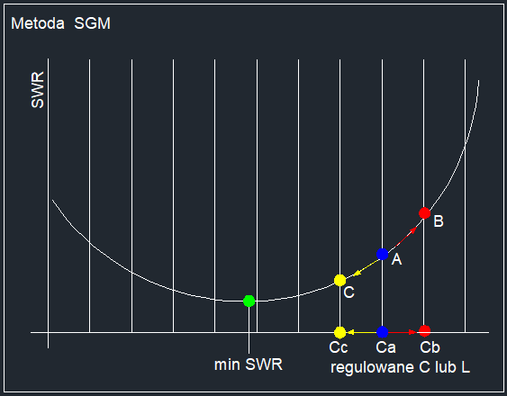

Drugi z proponowanych algorytmów wyszukiwania najlepszego ustawienia skrzynki nazwałem na potrzeby tego opisu jako uproszczona metoda gradientu (SGM).
Ale i w tym przypadku procedura szukania ustawienia zaczyna jak w poprzedniej metodzie od identyfikacji topologi (LC lub CL) oraz wyszukania najlepszego ustawienia dla podstawowych wartości L i C przez przeszukanie 2*64 ustawień jak w metodzie SBF.

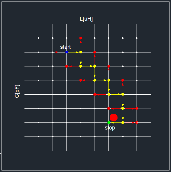

W przeciwieństwie jednak do algorytmu SBF, tu procedura wykonuje naprzemiennie kroki w naprzemiennych kierunkach (mniejsze lub większe L lub C) tak jak pokazałem na rysunku. Zakładając, że startujemy z pojemnością w punkcie A badam SWR dla wartości w otoczeniu punktu A w górę (punkt B) oraz w dół (punkt C) i w zależności od wyniku pomiaru SWR wybieram punkt B jako lepszą kombinację w następnym kroku procedury. Kolejno robię to samo dla indukcyjności i wybieram lepszą z możliwości. Otwartą kwestią jest jaki powinien być krok przeszukiwania aby wyniki różniły się na tyle aby można było wybrać lepszą z nich.
Droga do rozwiązania optymalnego mogłaby wyglądać jak na kolejnym rysunku gdzie na czerwono oznaczyłem wybory gorsze a na żółto te prowadzące do lepszego wyniku. Wydaje się, że w tej metodzie można by uzyskać szybsze osiągnięcie rozwiązania optymalnego (mniejsza ilość sprawdzeń) ale do rozstrzygnięcia są następujące problemy:
- skok jednostkowy zmiany L i C - wydaje się, że im większa wartość L lub C tym skok powinien być większy
- zdefiniowanie kryterium zatrzymania procedury. Na razie przychodzi mi do głowy np. osiągnięcie SWR lepszego niż założony akceptowalny próg lub/i maksymalna ilość kroków (pomiarów) bo może się okazać, że w pobliżu minimum SWR wszystkie sąsiednie punkty będą miały identyczne wartości i algorytm będzie się kręcił w kółko.
Zakładam, że funkcja SWR, jako dwuargumentowa (L i C) ma jedno extremum globalne w obszarze zmienności L/C. Szukam rozwiązania analitycznego żeby pokazać tą zależność na jakimś ładnym wykresie ale byc może zrobię co najmniej wykres pomiarów dla obu kroków dla metody SBF.
W zastosowanej już procedurze SBF wynik jest jednoznaczny - najlepszy ze skończonego zbioru wykonanych pomiarów, w procedurze SGM zależy od doboru kroku pomiaru oraz założonego kryterium zakończenia poszukiwań.
