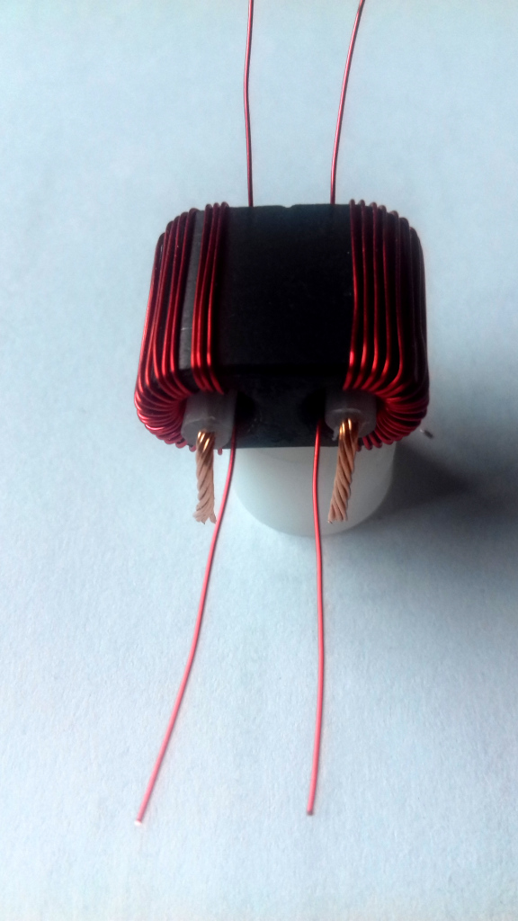

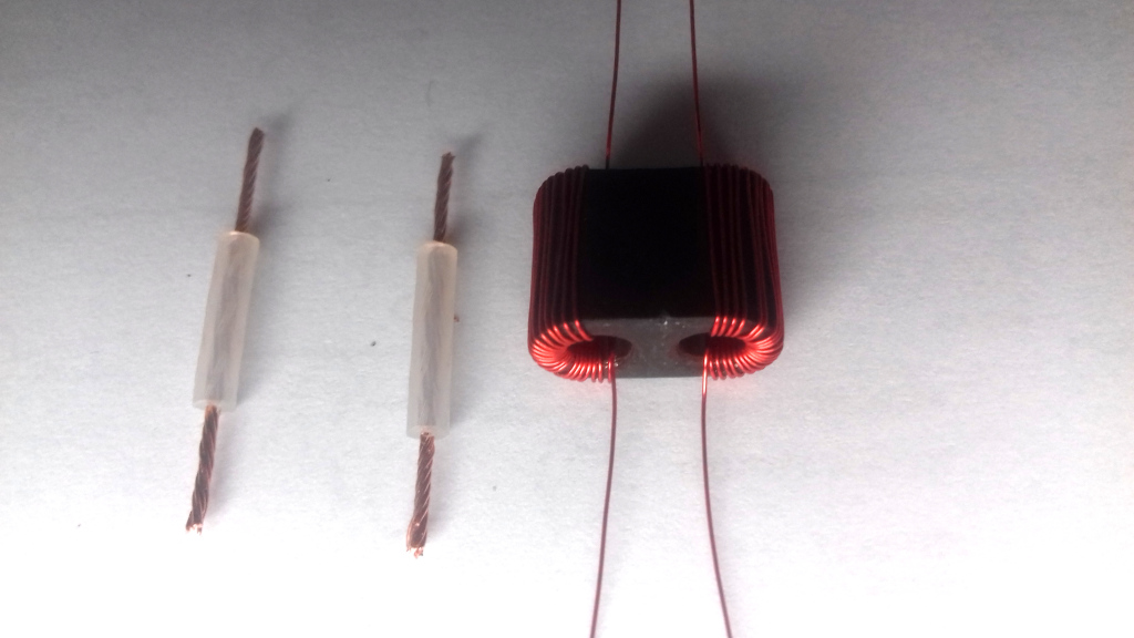

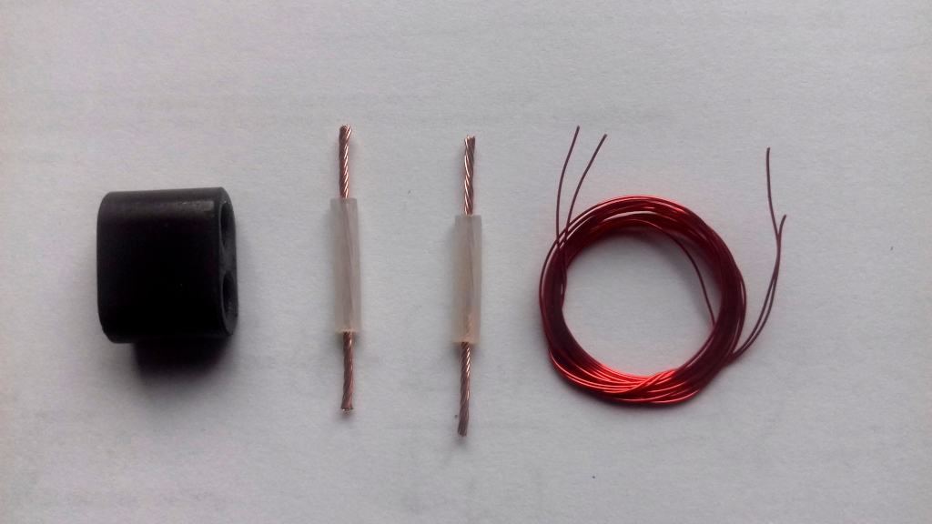

Kolej na jeden z ważniejszych elementów pomiarowych, mostek SWR:
Do budowy mostka potrzebne są: rdzeń dwuotworowy (17x13x9mm), dwa odcinki przewodu środkowego RG58 (po ok. 35mm) oraz przewód DNE 0.35 (po ok. 45cm).
Rdzeń dwuotworowy należy przygotować do nawijania usuwając z brzegów kanałów nierówności za pomocą pilnika i/lub papieru ściernego.
Najpierw należy nawinąć uzwojenia drutem DNE zaczynając od środka dla obu uzwojeń. Dla podanej średnicy drutu powinno zmieścić się po 20 zwojów. Mniejsza ilość zwojów (grubszy drut) zmniejszy czułość dla małych mocy. Średnica 0.35 lub mniejsza umożliwia zachowanie symetrii obu części mostka.
Z odcinków przewodu środkowego RG58 należy zdjąć z obu stron izolację w taki sposób aby jej pozostała część miała długość nieco większą niż długość kanału rdzenia a na koniec należy oba końce zagiąć pod kątem prostym. Tak przygotowany mostek nadaje się do wlutowania.
