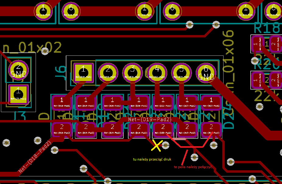

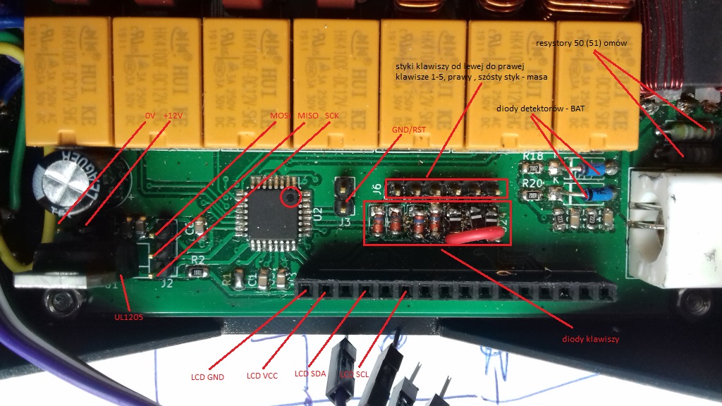

Zaczynam opis najważniejszych elementów montażu co pozwoli kilku kolegom, którzy poprosili o płytkę na szybsze uruchomienie układu. Większość elementów jest opisana na schemacie. Użyte w układzie strojenia pojemności to tzw "silver mika" na napięcie 500V. Induktory nawinięte są na czerwonych rdzeniach o średnicy 13mm (x7x5mm). Największy induktor ma dwa takie rdzenie. Opis transformatora mostka SWR podam oddzielnie. Wszystkie przekaźniki to HK4100F/12V ale używając takich w wersji na 5V można przejść w pełni na zasilanie 5V (pewnie zasilacz ładowarki telefonu byłby wystarczający).
Niestety, w projekt druku wkradł się niewielki błąd, dość łatwy do skorygowania
L.J.
