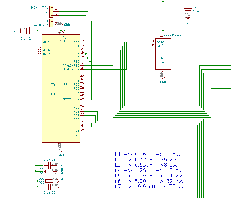

Witam!
Temat nie jest nowy, wielokrotnie podejmowany a klasykiem jest oczywiście projekt N7DDC i jego odmiany.
Opisywana realizacja zbliżona jest do klasyka choć i on wykorzystuje od dawna znaną możliwość transformacji impedancji za pomocą układu rezonansowego typu LC (w górę) lub CL (w dół).
Wykorzystywałem tą możliwość jeszcze w latach osiemdziesiątych jako instruktor ZHP na obozie łączności do dostrajania pionowej anteny (ok. 3m) do nadajnika łowów na lisa. Stopień wyjściowy na BC211 zapewniał z tak dostrojoną anteną szkolenie a nawet rywalizację w szukaniu lisa w promieniu do 2 km. Oczywiście wtedy układ wyjściowy miał ręcznie przełączaną cewkę i kondensator strojeniowy a o dostrojeniu informowała dioda LED.

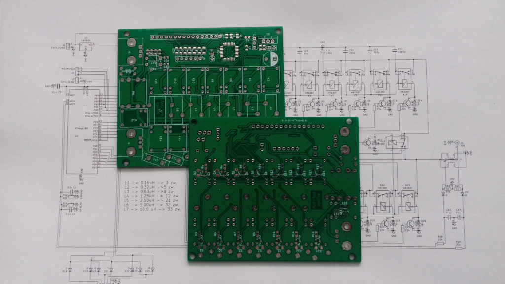

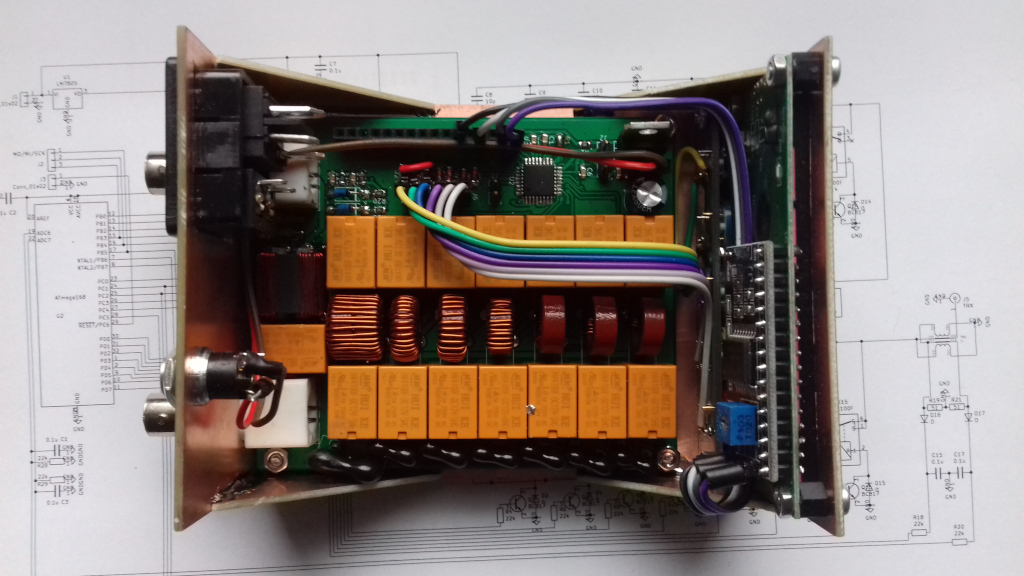

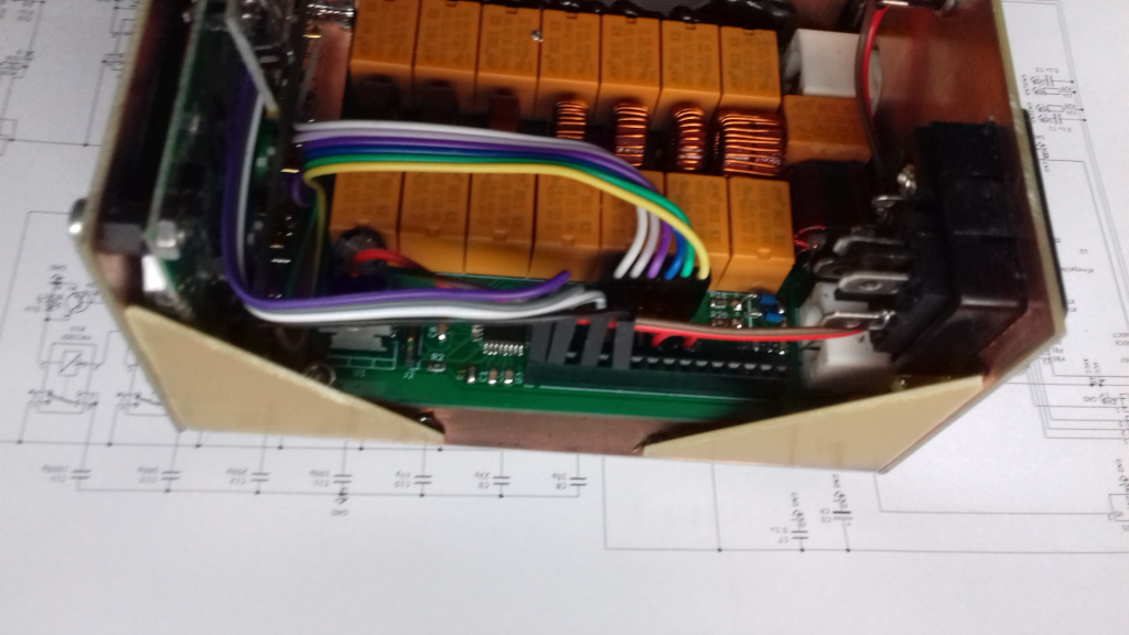

Zamiar zrobienia ATU dojrzewał długo, w końcu powstała płytka drukowana a prawie po roku dopiero zająłem się jej montażem. Schemat niemal identyczny jak u N7DDC z tą różnicą, że oparty na ATMEGA328 i programowany w Bascom-ie z wyświetlaczem LCD2x16 po I2C.
Wprawdzie można kupić gotowe zestawy do złożenia ale miałem ambicję aby zrobić to samemu z wykorzystaniem własnego algorytmu dostrojenia i kilkoma dodatkowymi funkcjami.
.pdf  schem.pdf (Rozmiar: 156.18 KB / Pobrań: 717)
Dlatego też układ zawiera zespół 5 klawiszy zapewniających większą swobodę w konfiguracji i ustawieniu urządzenia.
Płytki drukowane mają ok. 9.3/7.8cm

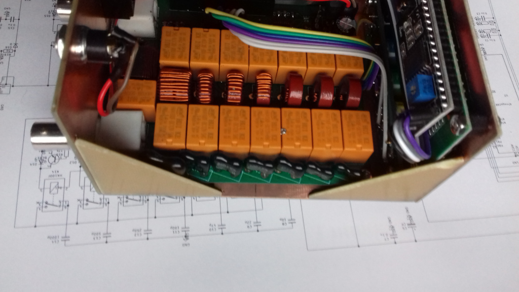

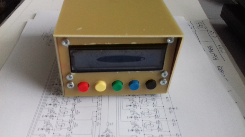

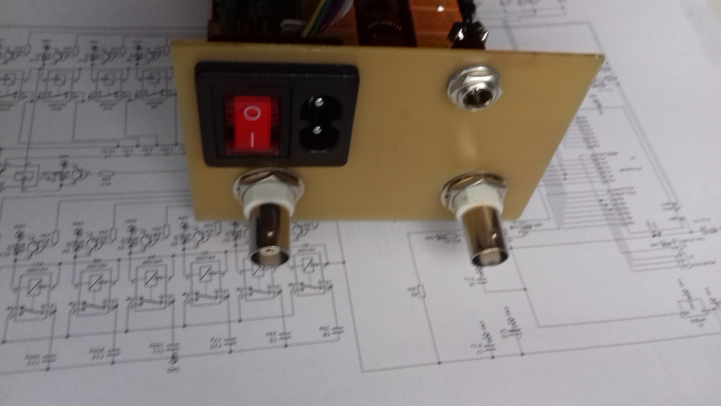

Po zmontowaniu wstawiłem całość do obudowy z laminatu i powstało pudełko o wymiarach ok.: 9/6/11.5cm (szerokość/wysokość/głębokość)
Na razie laminat pudełka jest jeszcze surowy ale zamierzam pomalować je na czarno.

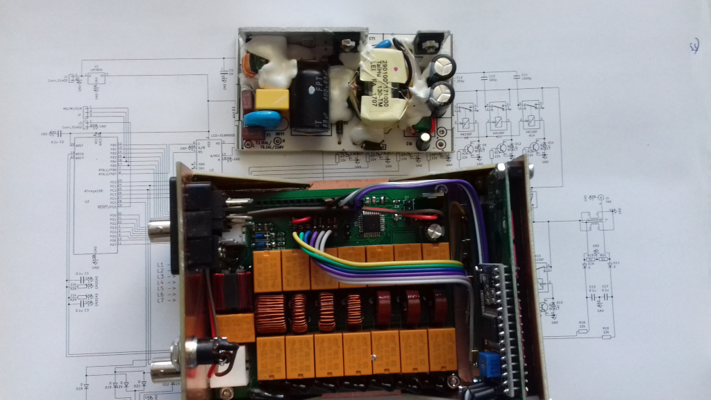

Ze względu na wysokość (wyświetlacz + rząd klawiszy) w pudełku powstało trochę miejsca gdzie wstawię zasilacz sieciowy. Zrobię go klasycznie, transformator, mostek itp. lub wykorzystam zakupione kiedyś po 5PLN gotowce z demontażu jak na zdjęciu:

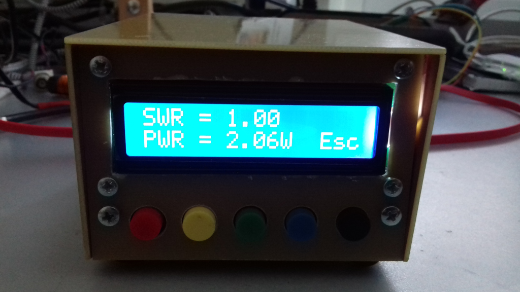

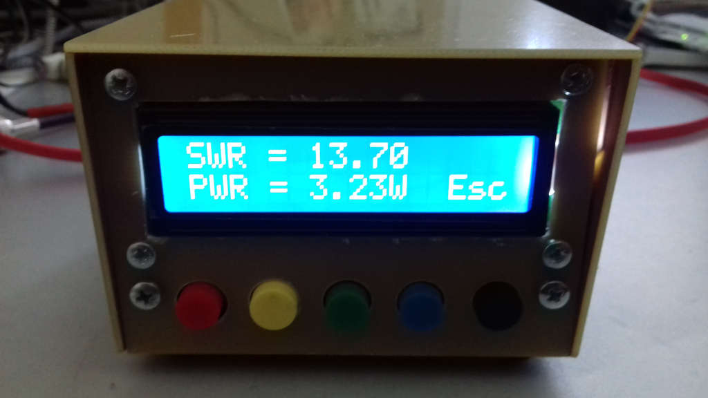

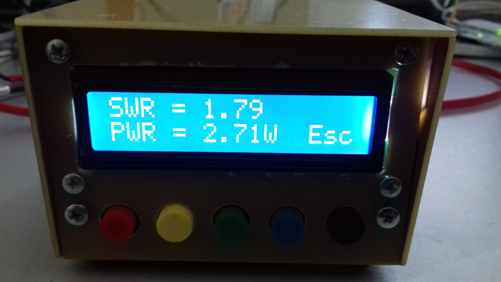

Na razie zrobiłem szkielet oprogramowania ale już jest ono na tyle rozwinięte, że działa zgodnie z założeniami, dopasowanie dobierane jest jako LC lub CL w zależności od wielkości dopasowania w stosunku do 50 omów, wyświetlacz pokazuje moc i SWR ale też wartości LC dla najlepszego dopasowania.

- wskazania mocy, SWR, wartości LC lub CL

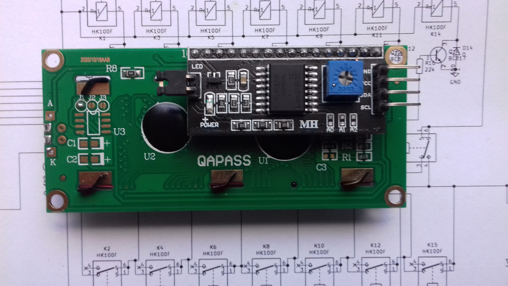

Witam!

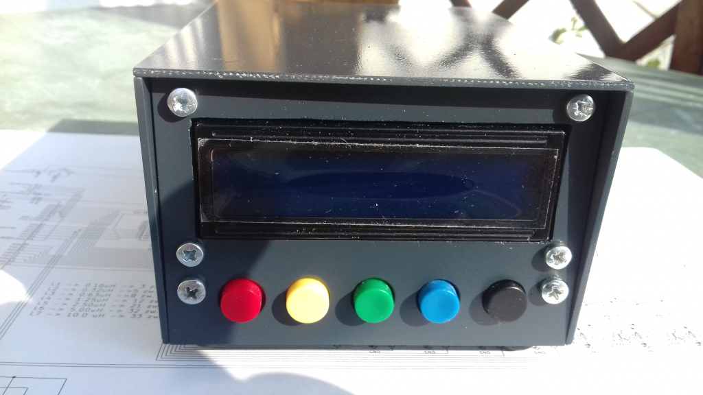

Pudełko nie doczekało się czarnego koloru i musi zadowolić się kolorem podręcznym -> RAL7016 - antracyt, połysk.
Poprzedni schemat nie jest do końca prawdziwy, zakładał użycie LCD w klasycznej formie, z kilkoma liniami sterującymi i czterema liniami danych. Na liniach danych zapiąłem też klawisze mając nadzieję, że uda się na tych samych liniach obsłużyć jednocześnie LCD i klawisze ale po kilku próbach poddałem się. Oryginalna biblioteka bascom do obsługi LCD nie toleruje niczego więcej na liniach danych i wprawdzie LCD działa ale klawisze już nie chcą (oczywiście nie w tym samym czasie).
Stąd pomysł aby zastosować wyświetlacz 2x16 sterowany za pomocą I2C. Do połączenia z układem wyświetlacz potrzebuje tylko 4 linii a funkcjonalność jest niemal identyczna ze sterowaniem klasycznym. Trochę się naszukałem odpowiedniej biblioteki ale w końcu znalazłem taką z możliwością doboru adresu I2C.
Pokazany wyświetlacz ma nałożoną płytkę z układem PCF8574T z możliwością doboru adresu, domyślnie adres do ostatni, dostępny z zakresu.
L.J.
