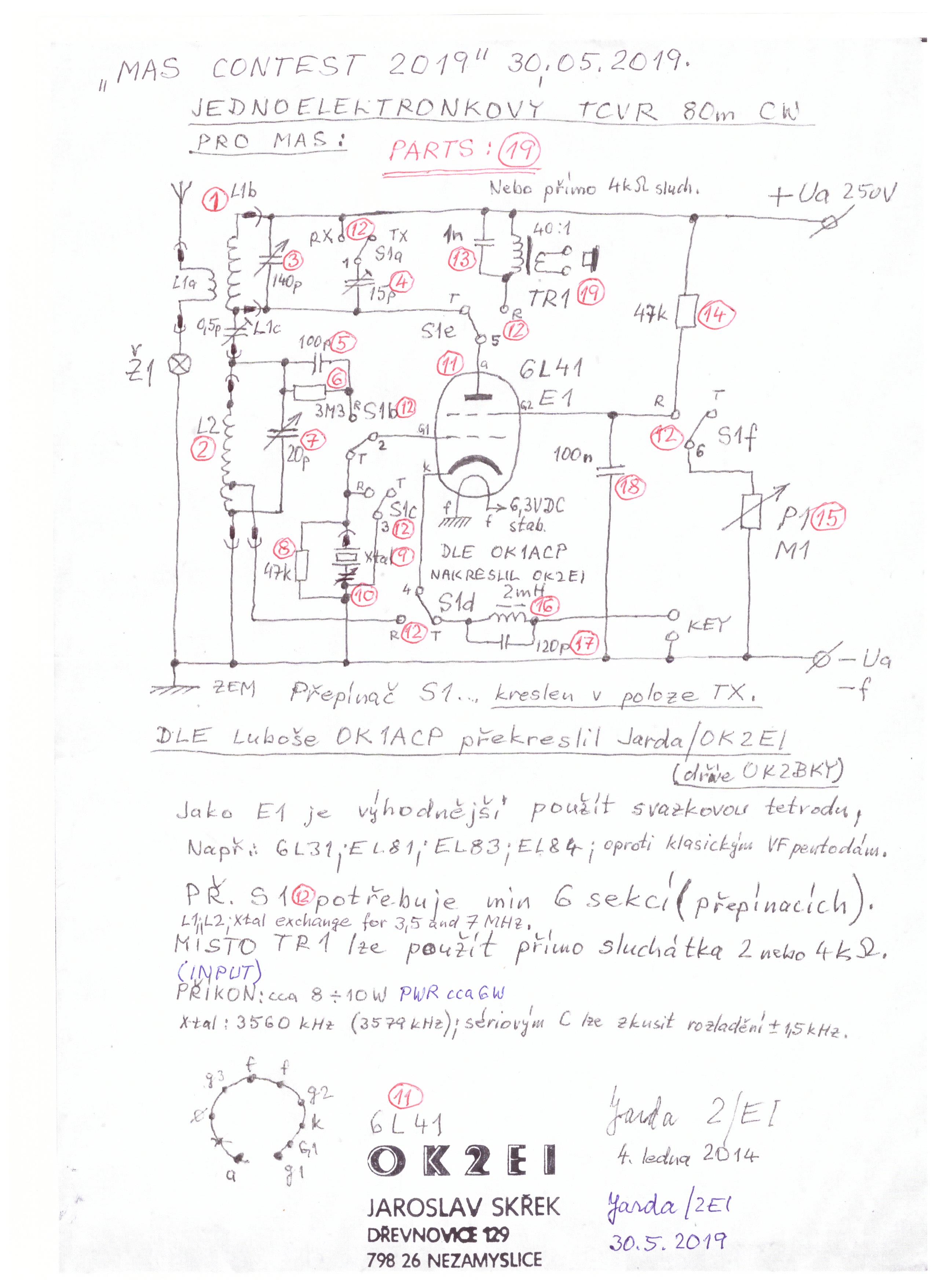

Czy ktoś próbował zrobić i przetestować układ wg schematu OK2EI?
