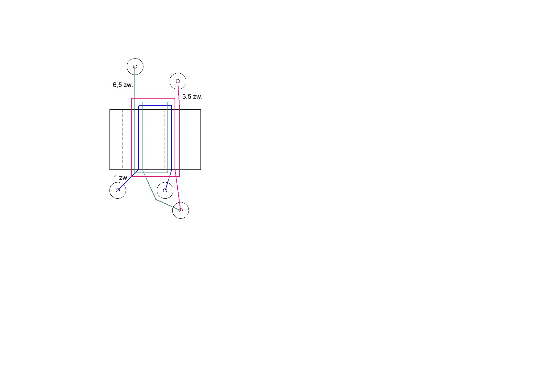

Wojtku, opis nawinięcia transformatora TR1 Jest zamieszczony w tym wątku wcześniej. TR2 nawijamy skręconymi dwoma przewodami a potem łączymy je w szereg. Husarek DSP nie wymaga procedury uruchamiania. Działa od włączenia, jak jest poprawnie zmontowany. Później można ew. skorygować parametry.
