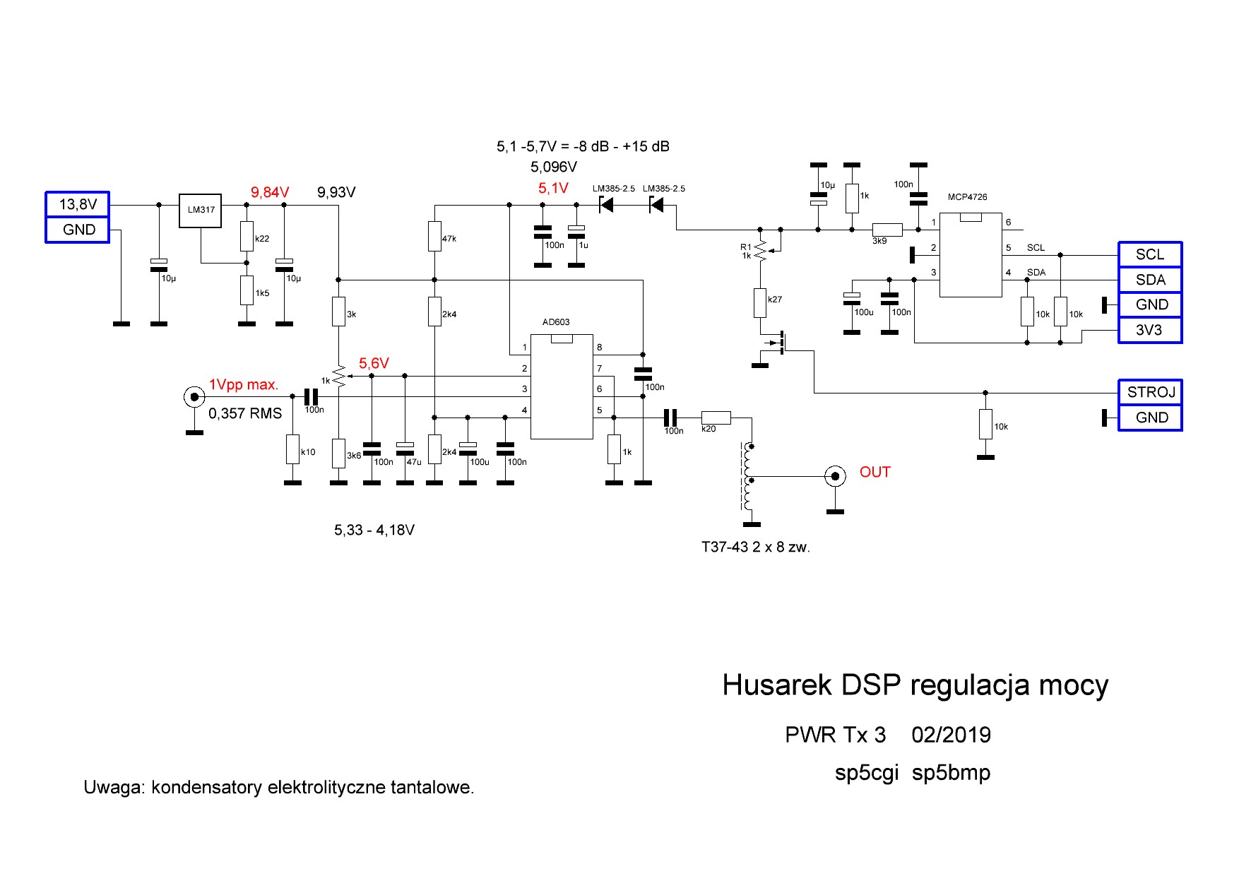

PTT przy CW służy do zewnętrznego klucza. Moduł Discovery posiada wyjście głośnikowe i słuchawkowe. Wyjście słuchawkowe jest wykorzystane do nadajnika. Pozostaje do użytku zewnętrznego wyjście głośnikowe. Wyjście to jest w układzie mostka. (nie wolno jednego z wyprowadzeń zwierać z masą. Można rozłączać głośnik po podpięciu słuchawek wykorzystując odpowiednie gniazdo jack. Prosty sposób zmniejszenia mocy to wpięcie tłumika przed PA. Husarek w późniejszych wersjach oprogramowania posiada możliwość ustawiania poziomu mocy w menu.
Adapter w wersji V8 przystosowany jest do współpracy ze skrzynką antenową. W wersji V6 „ciekły” zabezpieczające diody zenera. FWD i REV to nic innego jak wejścia z mostka pomiarowego SWR.
