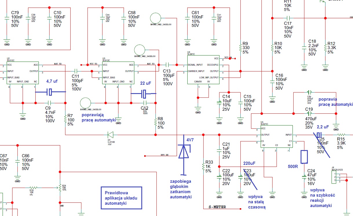

W dniu 31 maja 2021 na 80m była dyskusja między innymi na temat poprawności pracy automatyki Plesseya, włączyłem się do rozmowy wyjaśniając że temat automatyki już został opanowany i trzeba zmienić nieco wartości elementów, zgodnie z profesjonalnymi schematami wykorzystania układów Plesseya. W wersji amatorskiej pozostały publikacjach wersje z kart katalogowych układów. Poniżej zmiany które poprawiają pracę automatyki, chodzi głownie o tak zwany efekt "ząbkowania" co jest charakterystyczne dla układów SL521.
Na paśmie rozmawiali SP9CNN, SP5CII i ja się włączyłem na koniec w celu wyjaśnienia tematu.....
https://youtu.be/BOiK7cNHBiI
