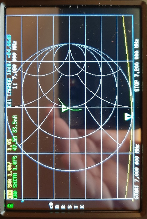

Czy wymiar środkowy 31,98m jest prawidłowy zależy od współczynnika skrócenia kabla,... czyli czy wynosi on 0,79? jak wynika z wymiarów. Warto zmierzyć współczynnik skrócenia kabla. Nie potrzeba programu do wyliczenia długości tej anteny, środkowa długość to częstotliwość rezonansowa lambda pół x współczynnik skrócenia kabla, długość całkowita to tak, jak dla każdego dipola lambda pół x współczynnik skrócenia (ok 0,95) w zależności od średnicy kabla użytego na antenę. Kluczem do wymiarowania tej anteny jest znajomość współczynnika skrócenia kabla, który czasami odbiega od danych katalogowych. Na dodatek nie musi cała antena być wykonana z kabla koncentrycznego, wystarczy część środkowa, zewnętrzne odcinki mogą być ze zwykłej linki antenowej, co ułatwia montaż i docięcie anteny do wymaganej częstotliwości rezonansowej, zewnętrzny wymiar jest trudniejszy do wyliczenia.
W załączeniu pomiar analizatorem mojej anteny na 7MHz zrobionej wg. powyższej zasady. Antena wyliczana była na 7,1 Mhz, po zawieszeniu nie wymagała żadnej korekty długości.
