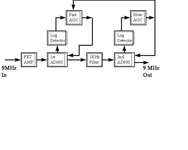

Automatyczna Regulacja Wzmocnienia
RE: Automatyczna Regulacja Wzmocnienia
Przy stosowaniu układów AD600, AD603 warto zapoznać się z opisem pośredniej
K6OLG zamieszczonym w QST 05/1996
Opisem pośredniej w CDG2000
oraz opracowaniem Analoga cz3. RF/IF SUBSYSTEMS
Układ prostej automatyki, łatwy do powielenia we własnych konstrukcjach został opisany na stronie OZ2CPU.
