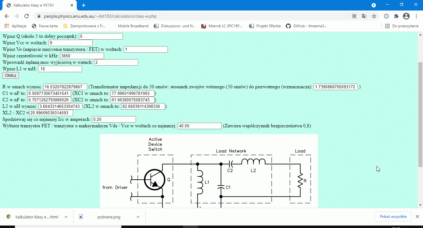

Dobrze,że się pokazałeś.Twoje informacje są bardzo cenne.
Szkoda,że nie pokazałeś kalkulacji na 80m.
W załączniku moja kalkulacja dla 80m.
İmage , İmage

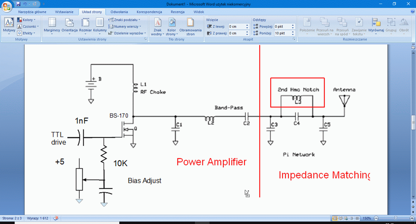

Dopiero po przyjrzeniu się na ten schemat załapałem sens Twojego
dziwnego zapytania (dla mnie) o metodę pomiaru.
Nie robiłem podziału filtru, tylko pomierzyłem cały.
Przyjąłem po jednej stronie 50om a po drugiej 16.5om tak jak wynika
z mojej kalkulacji.
To mamy już pierwszy krok pozytywny.
Mam przygotowany projekt do odpalenia Tx-a.
Gdzieś dowiedziałem się,że na tym jednym IRLML2060 można uzyskać 7W,
ale nie sądzę żeby tak było.
