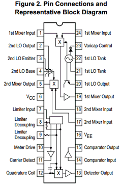

Tu masz schemat wewnętrzny układu , teraz powinno być wszystko jasne.
