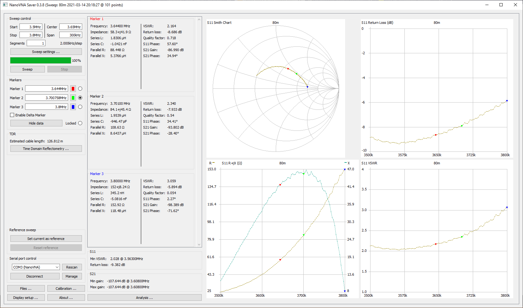

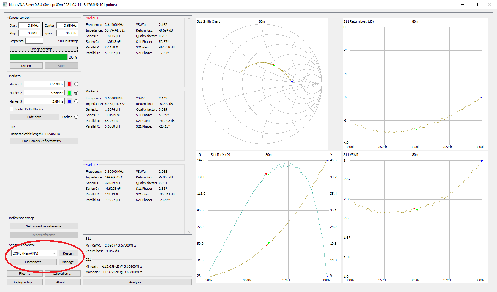

Zaczynamy od pomiaru na zaciskach CH0 analizatora podłączając kabel zasilający wprost do gniazda. Pamiętamy o zwarciu zacisków złącza anteny przed podłączeniem do analizatora i podłączeniu kabla USB, który posłuży do przesłania danych do programu. Otwieramy NanoVNA Saver i przyciskiem "Rescan" wybieramy port, którym odbywać się będzie transmisja. Nawiązanie komunikacji nastąpi po naciśnięciu przycisku "Connect"

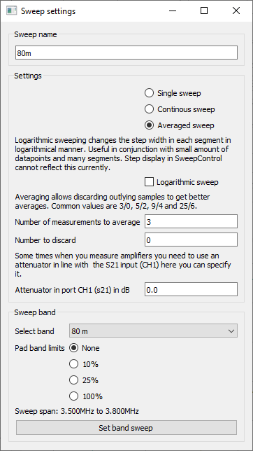

Następnie określamy zakres skanowania, w tym przypadku pasmo 80 metrów. Można wpisać ręcznie bądź skorzystać z ułatwienia jakim jest kreator "Sweep settings..."
Uruchamiamy skanowanie przyciskiem "Sweep" i po chwili mamy odświeżone wykresy odczytanych parametrów widzianych przez analizator na zaciskach CH0.

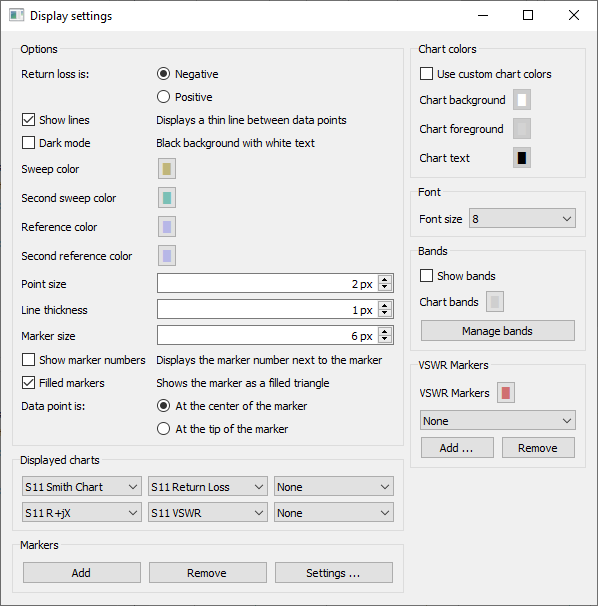

Liczbę okienek i ich zawartość określamy w okienku "Display settings" dostępnym po wybraniu "Display setup..."

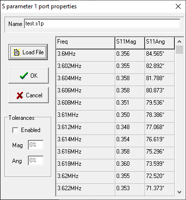

Teraz musimy zapisać odczytane parametry S w pliku będącym wsadem dla komponentu S1P w RFSIM99. Należy wybrać przycisk "Files..." i w okienku "Files" opcję "Save 1-Port file(S1P)' po czym wskazać miejsce gdzie umieścimy nasz plik na dysku.
Jak widać na wykresie poniżej antena wykazuje minimalny WFS w okolicach 3550 kHz a dla wybranej przez nas QRG 3700 kHz ma już 2.340 (Marker 2 - zielony)

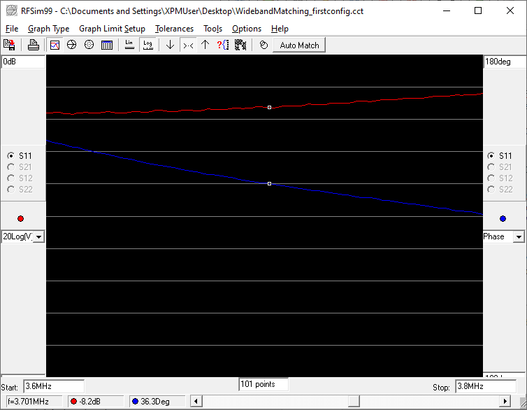

Otwieramy program, w menu "Component" wybieramy pozycję "S parameter" i dalej opcję "S Parameter One Port". W otwartym okienku "S parameter 1 port properties" wybieramy zapisany wcześniej plik danych za pomocą "Load File" i zatwierdzamy "OK".

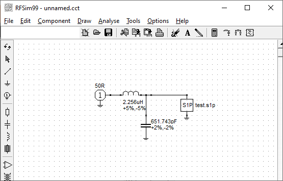

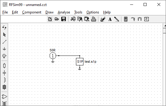

Teraz tworzymy schemat naszego układu składającego się z portu 50 omów i komponentu S1P.
Po uruchomieniu symulacji widać wynik działania analizatora przesłany do RFSIM99

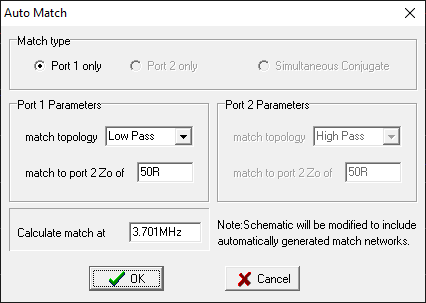

Teraz naciskamy przycisk "Auto Match" program wylicza nam odpowiedni układ dopasowujący dla zadanej częstotliwości, aktualizując jednocześnie schemat.

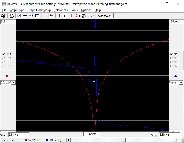

Teraz można zobaczyć jak będzie wyglądała symulacja

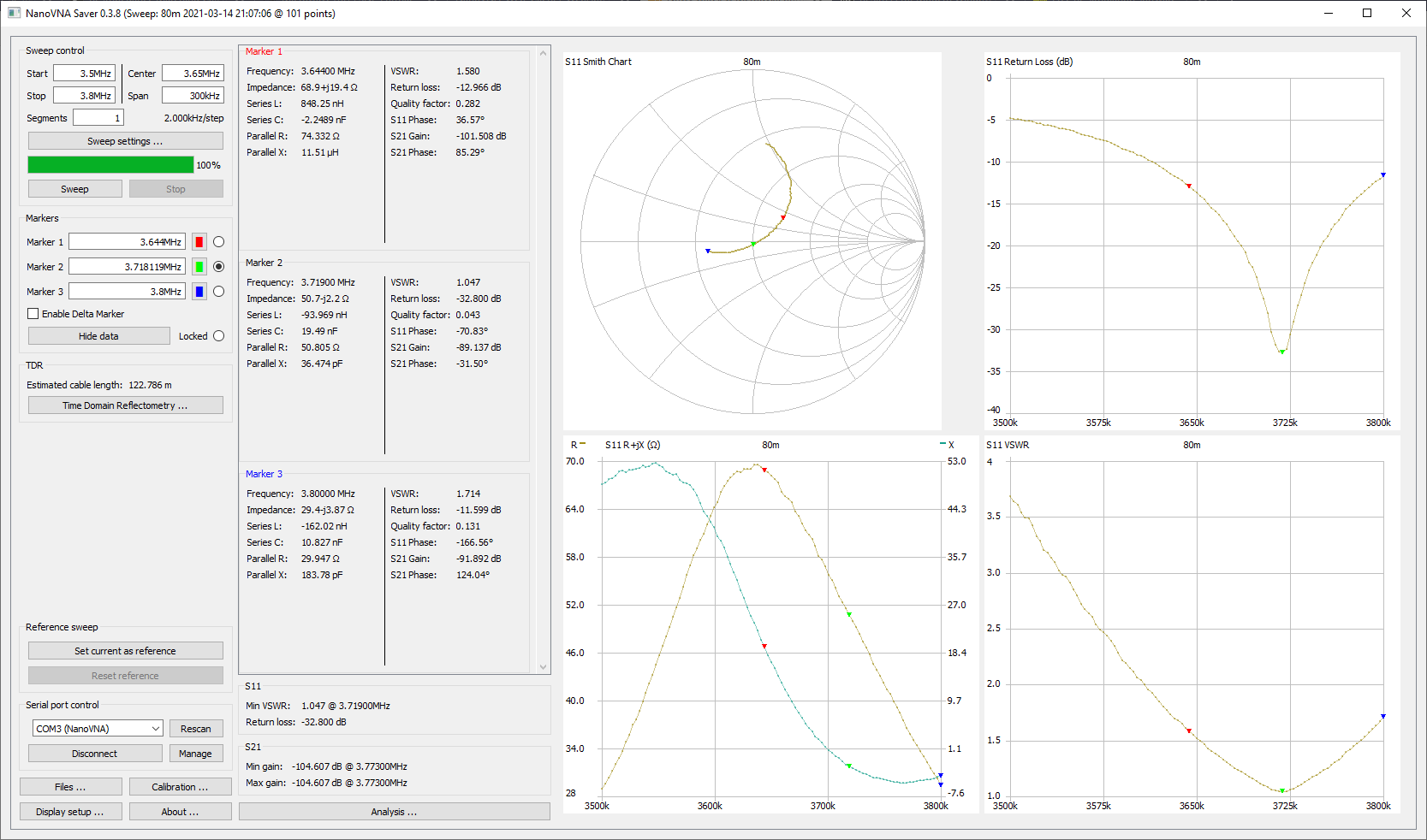

Zmontowałem układ korzystając z dławika 2.2uH z taśmy i kondensatora 680 pF tak więc niezbyt dokładnie. A to co uzyskałem po ponownym przeskanowaniu mojej anteny wraz z dopasowaniem przedstawia obrazek poniżej.
Jak widać troszkę się to rozjechało z uwagi na rozbieżność między tym co miałem zastosować a zastosowałem. Niemniej, widać potencjał jakim możemy dysponować mając to wspaniałe narzędzie jakim jest NanoVNA.
