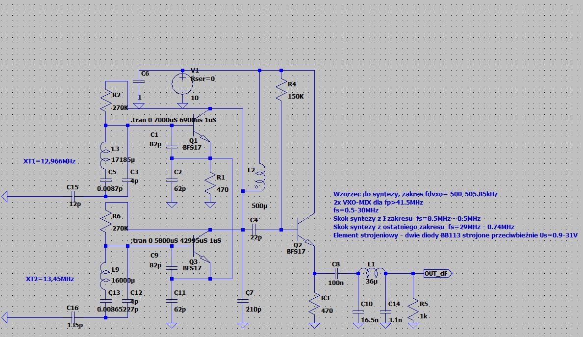

Zamieszczam zapowiedziany schemat TRX QRP z fpośr=9MHz zaprojektowany przeze mnie i wykonany w latach 80-tych. Tam jest kilka rozwiązań, które i dziś mogą się przydać samodzielnym konstruktorom. Jest tam syntezer w oparciu o częstotliwości na parze VXO strojonych
przeciwbieżnie varikapami, na kwarcach 12.980kHz i 13.500kHz. Dawało to po zmieszaniu częstotliwość różnicową 500-524kHz
o b.dużej stabilności zbliżonej do kwarcu 500kHz w wyniku znoszenia się odchyłek temperaturowych w bliźniaczych układach. Układ ten w ówczesnych czasach zgłosiłem w zakładzie pracy jako wniosek z analizą matematyczną do ew. opatentowania. Warunkiem stabilności jest umieszczenie elementów układu w jednakowej temperaturze m.inn. połączenie obudów kwarców przylutowaną srebrzanką. Pozostałe części syntezera wykonane w klasycznej TTL - MOS-y były trudne do zdobycia, a już w szczególności 4046. Obecnie ten syntezer zbuduję w oparciu o nowsze kości. Uprościłem też układ układ częstotliwości wzorcowej - dobrze tu sprawdzi się układ CA3046 (UL1111), bo umieszczenie czynnych elementów układu w jednej kości zapewni im jednakową temperaturę. Analizę LTSpice strojonego wzorca częstotliwości zamieszczam. Tutaj przestrajanie jest wyłącznie pojemnościowe, co powoduje że praca VXO odbywa się w obszarach o największej stabilności temperaturowej: 3000-8000x większej niż przeciętnego generatora LC.
