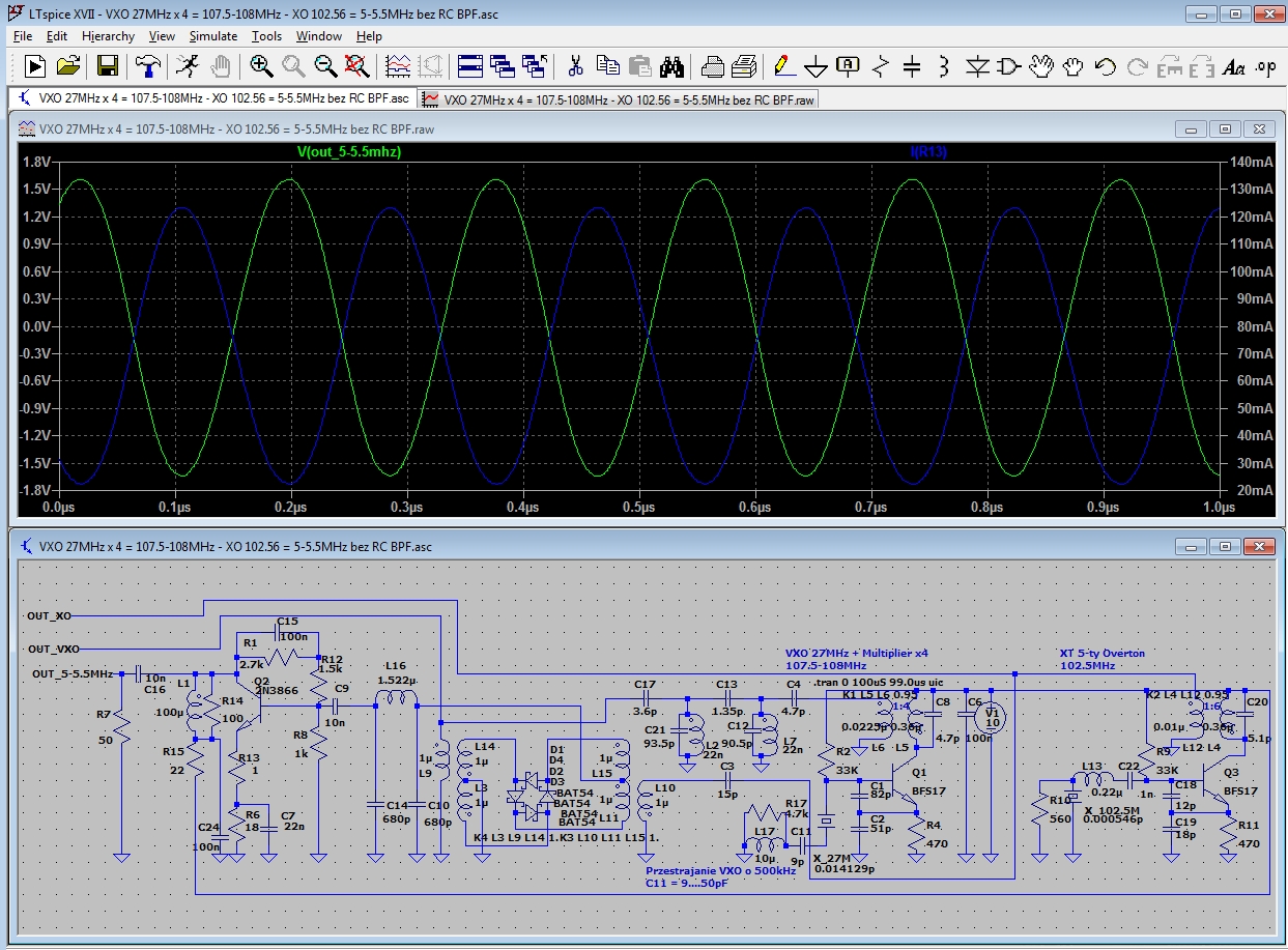

Kwarc o zbliżonej częstotliwości wygrzebałem ze starych zapasów, ale to może być inna para o różnicy 5.5MHz, lecz nadal dosyć wysoko. Układ można nieco uprościć wyrzucając BPF RC = C3, R3, C5, R5 i zastępując kondensatorem 15pF, wtedy sinusoida
na wejście mixera będzie nieco zniekształcona, ale to nie wpłynie znacząco na kształt wyjściowego 5-5.5MHz. Można też powiększyć o jedno ogniwo LPF 5.5MHz, co polepszy kształt sinusoidy. Trzeba też starannie dobrać L13 i C20 w overtonie, gdyż inaczej wchodzi w pasożyty. Robi się to przez zwarcie nóżek kwarcu i doprowadzenie powstałego generatora do częstotliwości overtonu ustawiając cewkę L13 i dobierając C20 na max. napięcie wcz na wyjściu L12 (metoda SP6LB).
