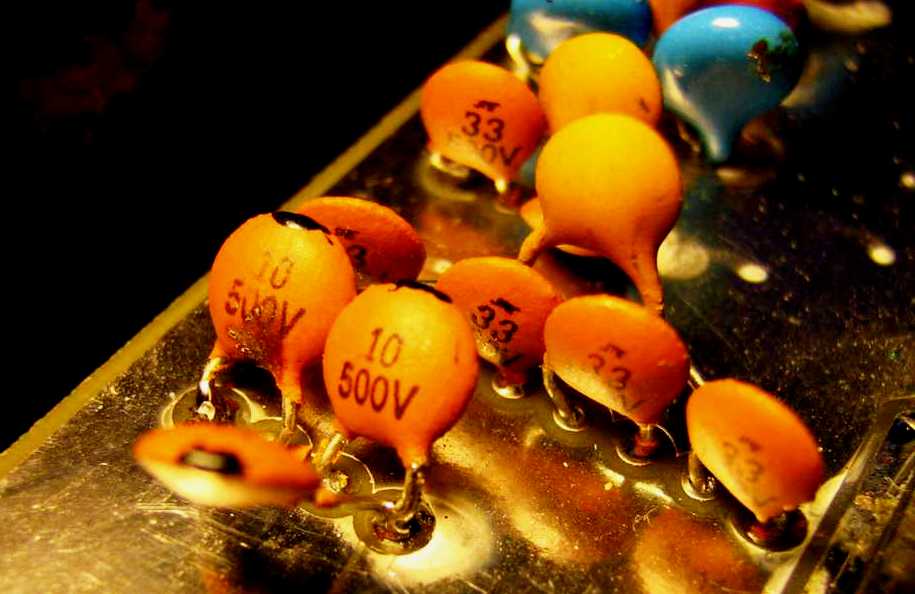

Kolega SQ9GL w swojej skrzynce opisywanej w ostatnim ŚR zastosował z powodzeniem zwykłe kondensatory ceramiczne 500V (zdjęcie ze strony SQ9GL).
Warto zrobić solidny test na 100W aby nie być zaskoczonym efektami akustyczno - świetlnymi "odlatujących kondensatorów".
