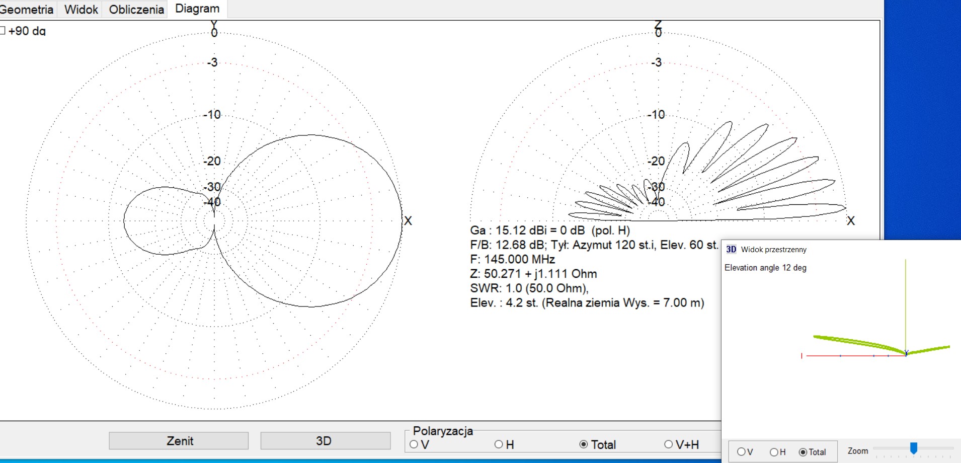

Trzy elementy cross yagi na nasłuchu, zobaczymy czy mi się to spodoba.

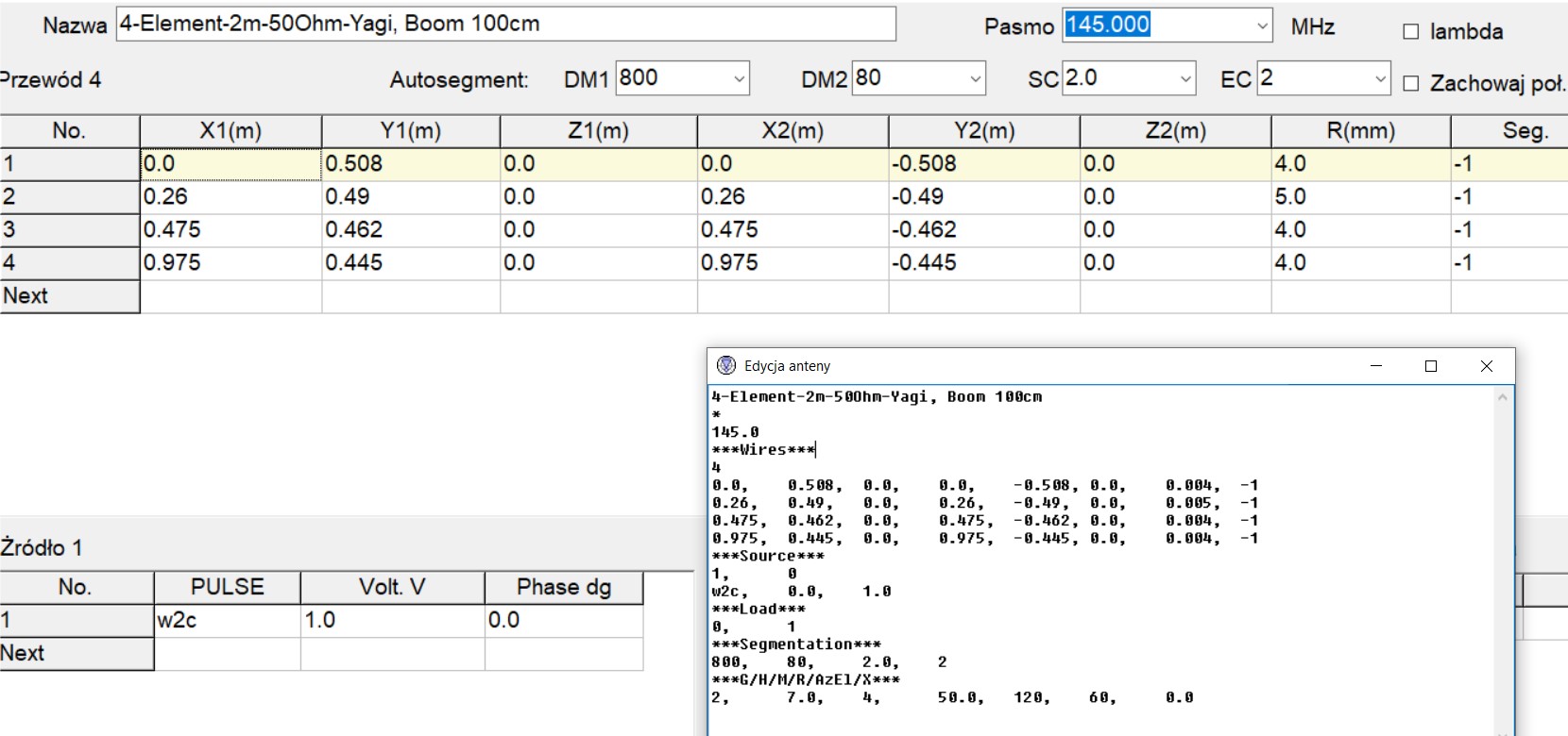

Ryszardzie, jakbyś miał czas i ochotę wrzucić do innego programu poniższe i sprawdzić czy to co podaje mana jest prawdziwe.
4-Element-2m-50Ohm-Yagi, Boom 100cm
145.0
***Wires***
4
0.0, 0.508, 0.0, 0.0, -0.508, 0.0, 0.004, -1
0.26, 0.49, 0.0, 0.26, -0.49, 0.0, 0.005, -1
0.475, 0.462, 0.0, 0.475, -0.462, 0.0, 0.004, -1
0.975, 0.445, 0.0, 0.975, -0.445, 0.0, 0.004, -1
***Source***
1, 0
w2c, 0.0, 1.0
***Load***
0, 1
***Segmentation***
800, 80, 2.0, 2
***G/H/M/R/AzEl/X***
2, 7.0, 4, 50.0, 120, 60, 0.0
Prawdę mówiąc trochę niechętnie, bo w crossie wyjdzie półtora metra nośnik, pewnie jakiś kawałek rurki PVC z tyłu trzeba by co by przewód nie łamał charakterystyki i wyjdzie ponad 2 metry, a tyle miejsca nie mam.
Ale chętnie sprawdzę na żywo kiedyś tam.
Pozdrawiam Grzegorz.
