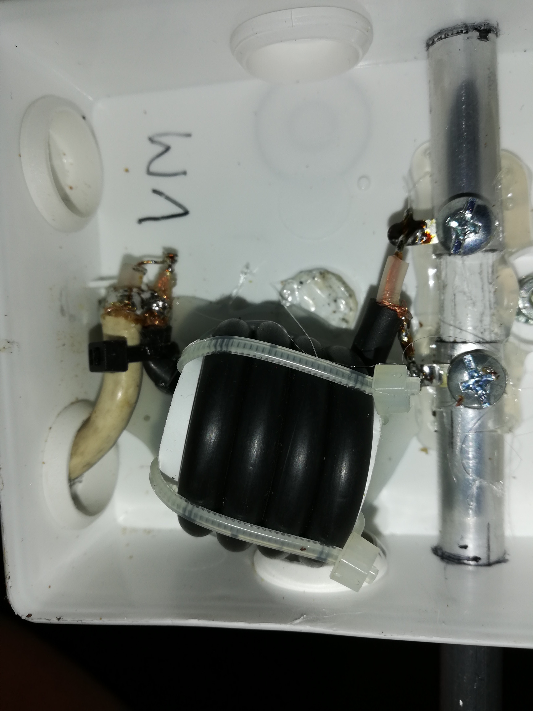

Dzięki Ryszardzie za poświęcony czas.
Chciałbym tylko zaznaczyć, że to wszystko to działanie kierunkowo hobbistyczne i poświęcony czas i bilety NBP na materiały traktuję jako relax. Także, jeżeli cos się uda to ok, a jak nie to dramatu nie ma.
(17-01-2021 20:28)SP9FYS napisał(a):  Niestety konstrukcja jest wrażliwa na niedokładności wymiarowe.
Nie posiadam warsztatu z wiertarkami stołowymi, frezarkami i tokarkami. To co można w mieszkaniu, prawie "na kolanie". Jeżeli mówimy o dokładności co do części milimetra to owszem, nie jest zgodna z modelem. Takie a nie inne warunki.
(17-01-2021 20:28)SP9FYS napisał(a):  Krytyczna w tym kontekście jest długość połączeń kabla zasilającego (końców baluna) z dipolem które doliczyć trzeba w pewnej części do długości dipola. Jeżeli antena jest wykonana dokładnie wg modelu, to tutaj należy szukać możliwośći poprawy swr.
Jakieś zdjęcie z prac na jakimś etapie.
Pozdrawiam Grzegorz.
