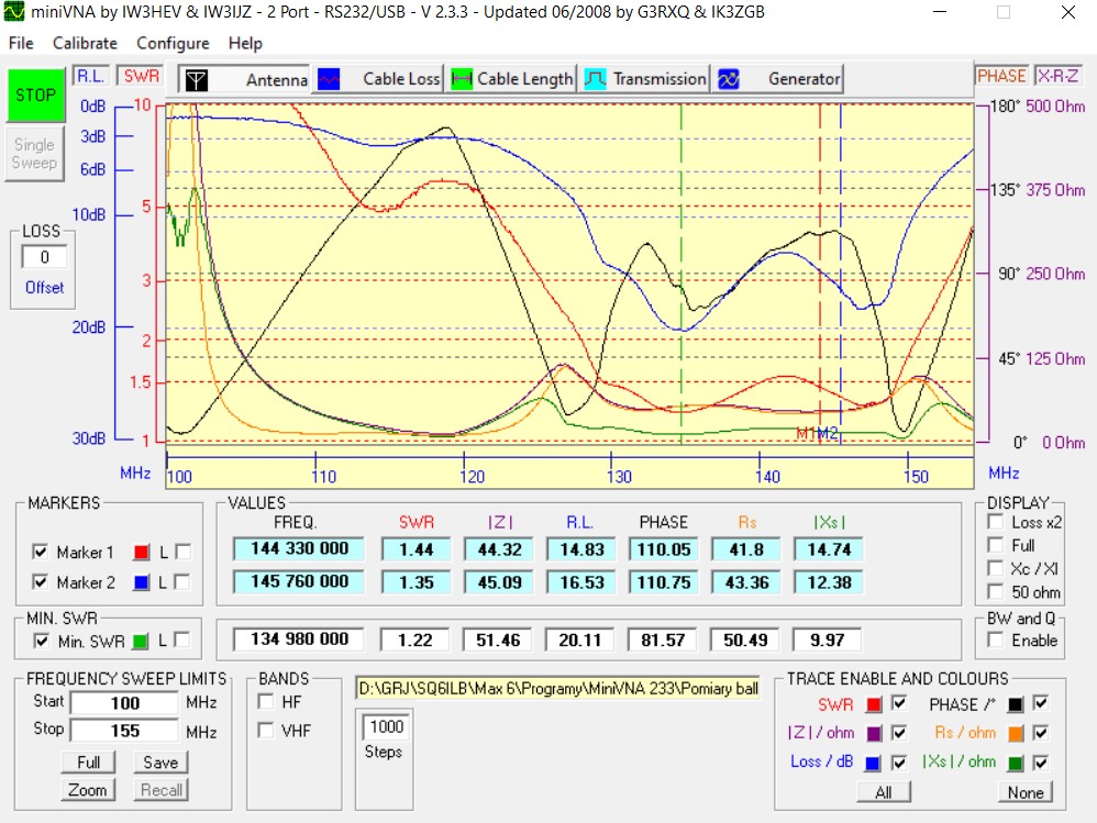

(16-01-2021 20:32)SP9FYS napisał(a):  Można miejsce połączenia zalać termoklejem.
U mnie to raczej szkoda kleju, bo potestuję, potestuję i pewnie rozłożę na czynniki pierwsze, a to co się da to posłuży do testów innej konstrukcji.
Powiesiłem, "przeanalizowałem" analizatorem, ale wyszło za nisko.
Podobne wartości pokazuje nanovna i MFJ-259, więc pomyłki nie ma.

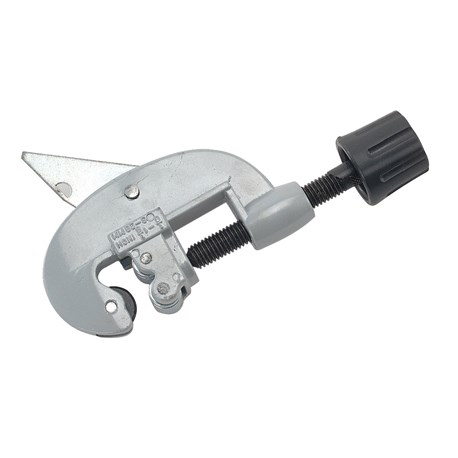

Będziem skracać. Big Grin Chociaż do odbioru NOAA całkiem w miarę jest. A, że pomocna maszynka jest
to szybciutko pójdzie z przycięciem rurek.
Pozdrawiam Grzegorz.
