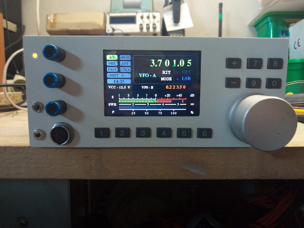

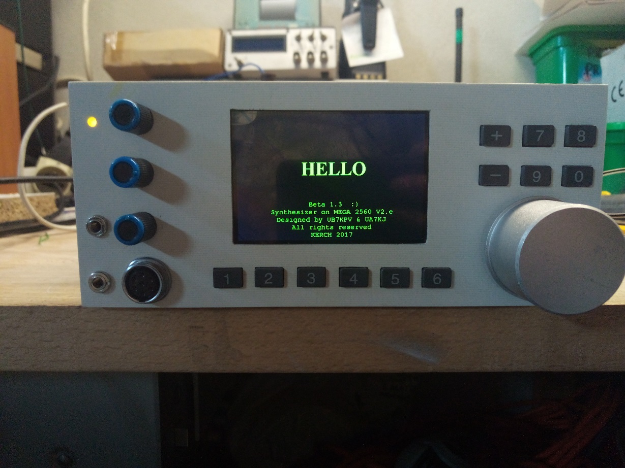

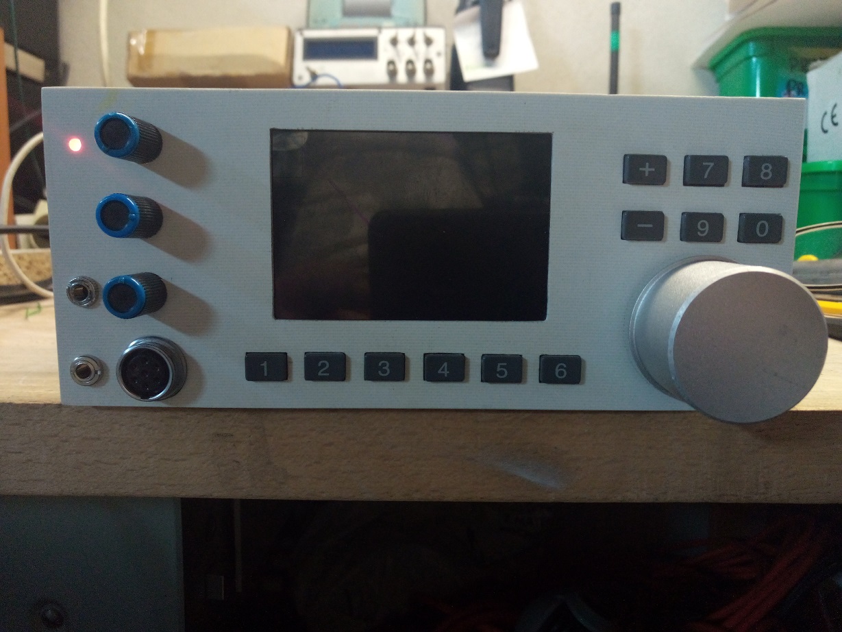

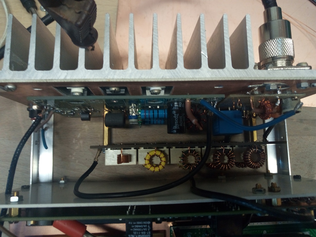

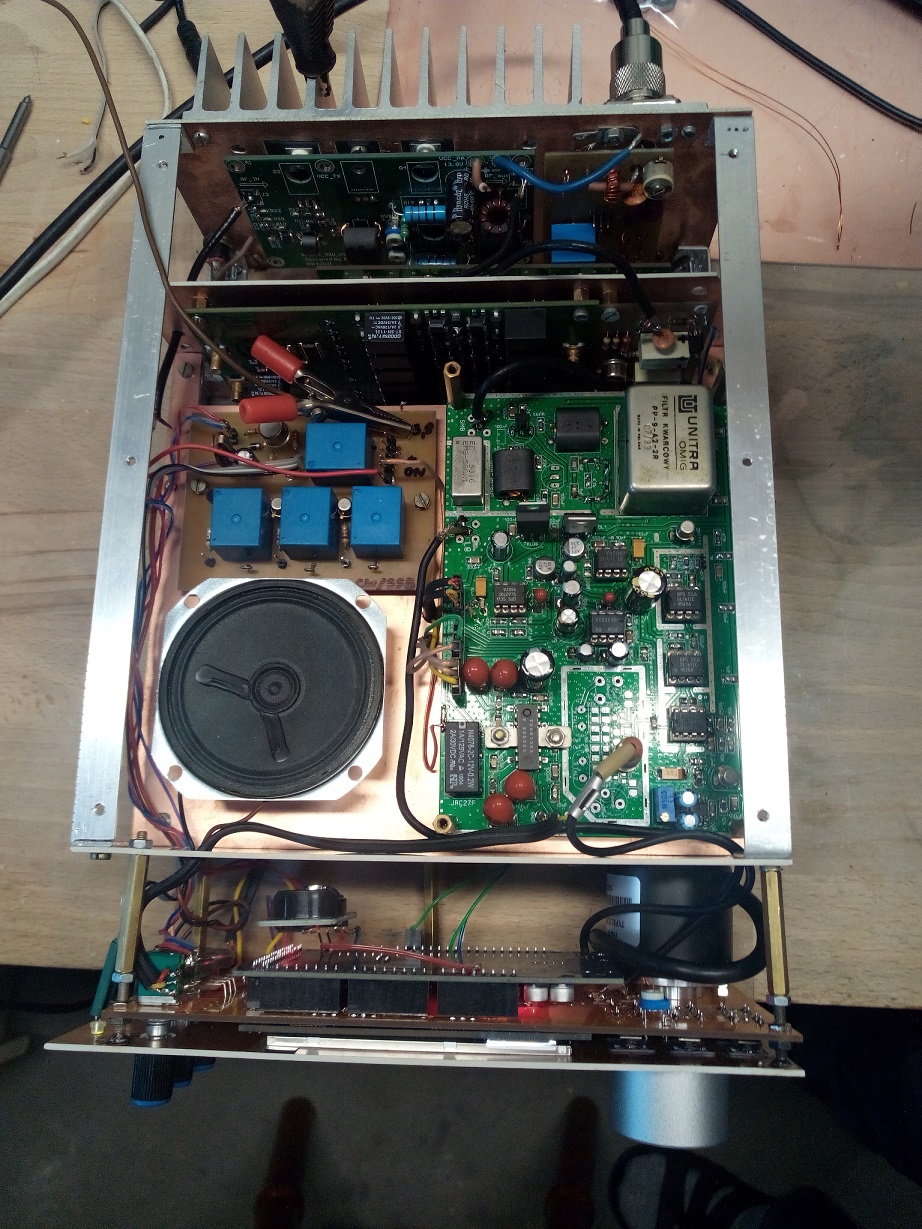

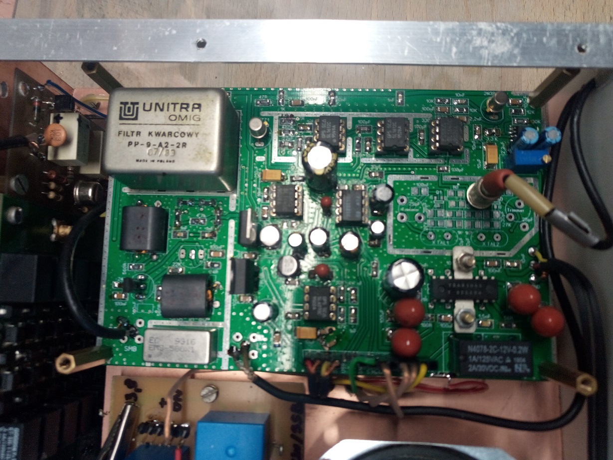

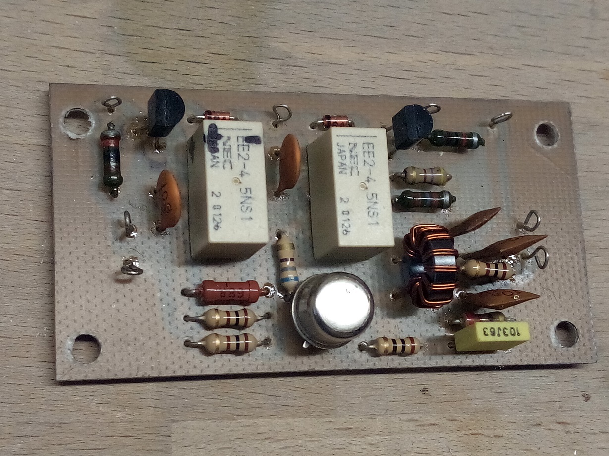

Jako, że jestem w trakcje finalizowania budowy trx,a na bazie płytki Plessey'a, chciałbym pokazać stan prac. Na dziś do dokończenia pozostało uruchomienie części nadawczej, podłączenie sterowania filtrami pasmowymi i dolnoprzepustowymi do syntezy, skalibrowanie części pomiarowej syntezy oraz opisy na płycie czołowej Smile Moim dodatkiem do trx'a jest przełączany tłumik i przedwzmacniacz odbiornika (jego płytka, wykonana ręcznie, przed zamontowaniem w trx'ie jest na zdjęciu)

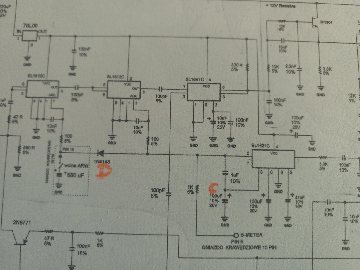

Mam jedno pytanie odnośnie diody włączonej w obwód ARW, na którą nie było przewidzianego miejsca na mojej, fabrycznej pcb : jaka jest jej rola? Domyślam się, że zabezpiecza ona przed oddziaływaniem kondensatora 680 uF ("wolna" arw) na II stopień wzm. p.cz.
Po podłączeniu BPF, wrzucę film z testów RX'a pd anteną.
73, Tomek
