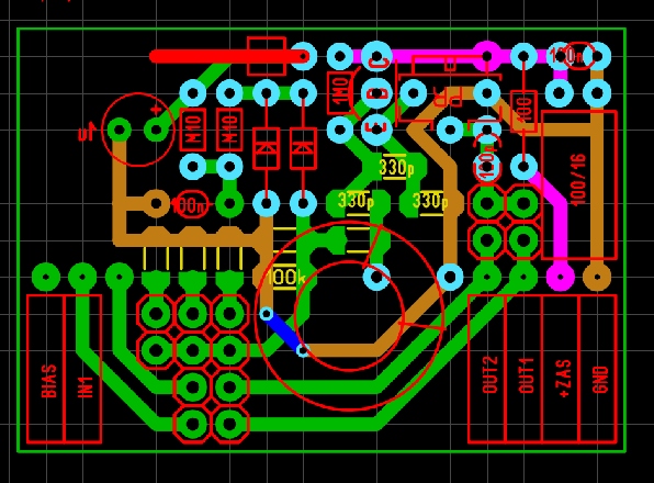

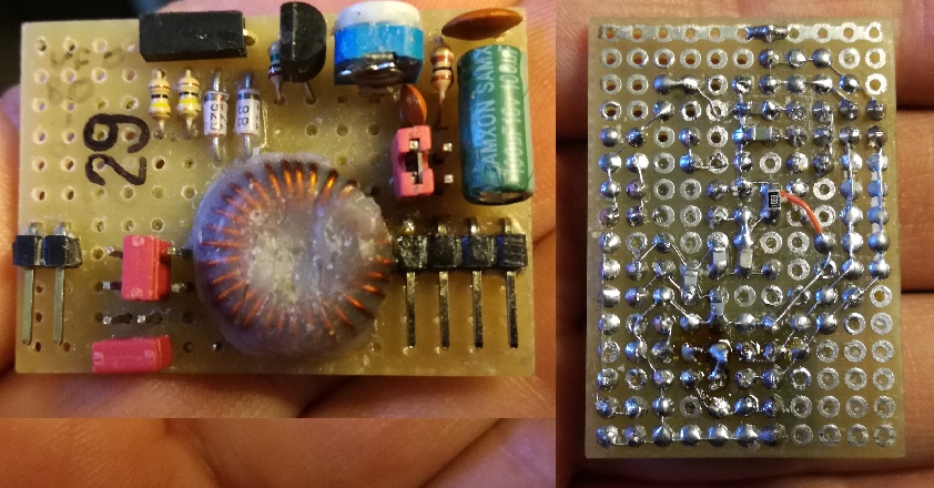

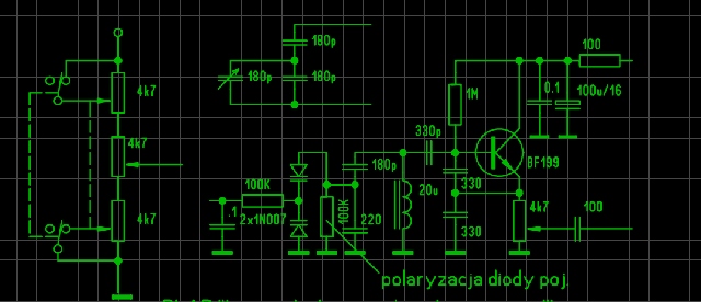

Pojemność równoległa do cewki jest skrócona tak aby generator przestrajał się w wymaganym zakresie. To wymaga trochę pracy w doborze kondensatorów. Zmiana pasma to wymiana całego modułu. Zworki pozwalają przełączać generator na wybrany zakres pasma. PRek ustala poziom sygnału w.cz który podawany jest na następny moduł. W przypadku mieszacza 2 diodowego konieczne jest ustawienie właściwego poziomu. W tym 5 pasmowym odbiorniczku konstruktor napisał że poziom napięcia generatora trzeba ustawić na odczepach cewki - ciekawe jak to zrealizować w praktyce ?
