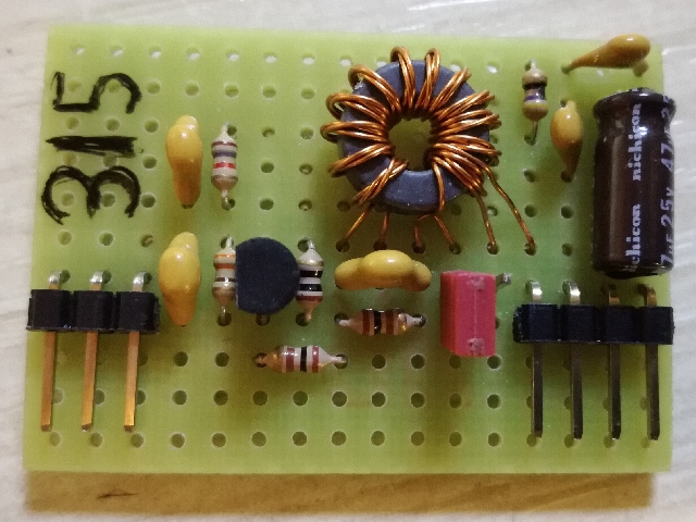

Ja zrobiłem skrętkę z 3 przewodów, ale proponuję 4 przewody. Później będzie można eksperymentować z mieszczeczem 2 diodowym, ale bez konieczności stosowania VFO o częstotliwości połowy częstotliwości odbieranej. Pozwoli to w prosszy sposób zrobić nadajnik CW do tego odbiornika.
73 JERZY SQ9RFC
