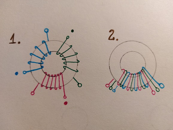

Wracając do budowy odbiornika. Z racji braku słuchawek wysokoomowych będę zmuszony zrezygnować z oryginalnej propozycji jaką mamy na schemacie. Wzmacniacz powstał i sobie leży czekając na odpowiednie obciążenie. Zbudowałem za to wzmacniacz zaproponowany przez Piotra SP9LVZ, który działa od pierwszego włączenia i nie ma absolutnie problemu z ustawieniem prawidłowych napięć na kolektorze T1 i emiterach T3 i T4 (schemat wzmacniacza zaproponowanego przez Piotra)
Następną cześć odbiornika jaką chciałbym teraz wykonać jest wzmacniacz w.cz. i mieszacz na diodach. Dziękuję jeszcze raz jeszcze wszystkim za informacje dotyczące miejsc gdzie zaopatrzyć się w rdzenie toroidalne. Jednak pojawiły się kolejne pytania:
1. W opisie budowy odbiornika mamy, że jednocześnie trzema przewodami (rys. 2) - sprawa jasna. Jednak jaka będzie różnica gdy nawinąłbym go w sposób przedstawiony na rys.1? (takie pytanie teoretyczne, ot ciekawość)
2. W jaki sposób sprawdzić "na blacie" warsztatu prawidłowe działanie tej części odbiornika (wzm. w.cz. i mieszacz). Rozumuję w ten sposób, że zgodnie z opisem i zasadą działania na wzmacniacz w.cz. podaję sygnał np. 3 MHz, od strony mieszacza (na diody) podaję sygnał VFO dwa razy mniejszy od sygnału wejściowego czyli 1,5 MHz. Teoretycznie powinienem w którymś momencie usłyszeć pisk kiedy uzyskam różnicę sygnał na poziomie powiedzmy 1 - 5 kHz. Czy tak będzie, czy raczej po prostu musiałbym mieć generator z modulacją, by z niego sygnał podać na wzmacniacz w.cz.?
