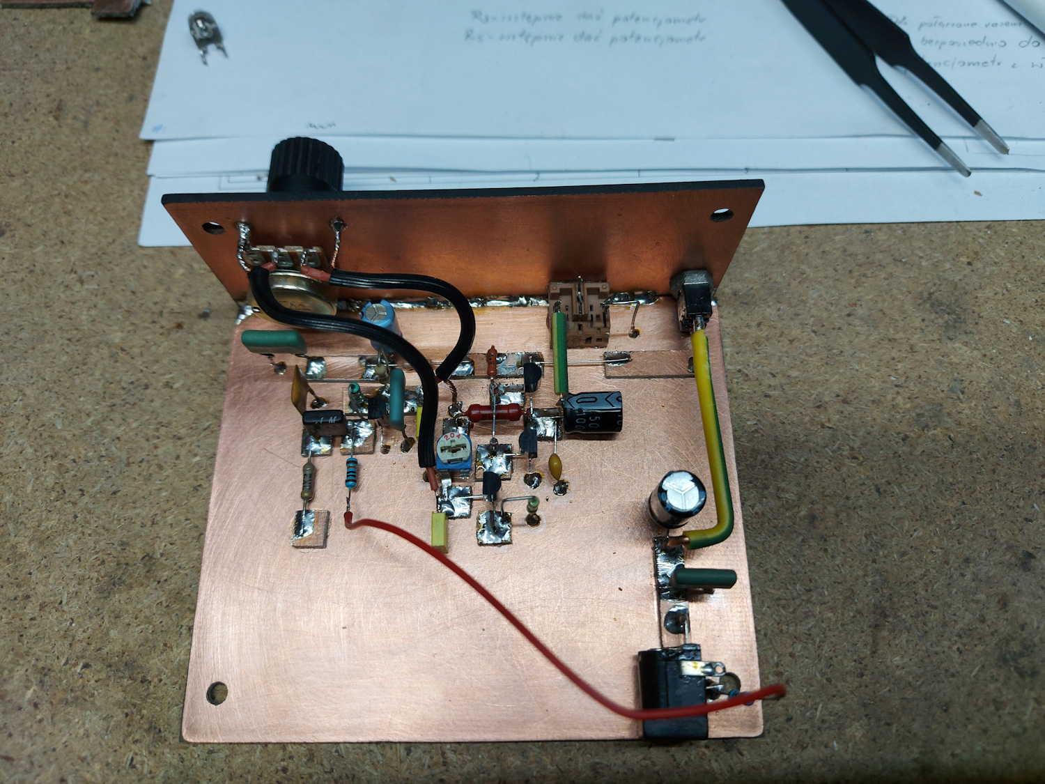

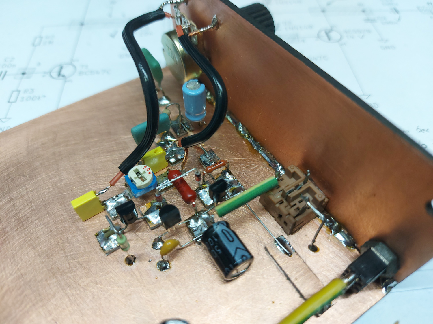

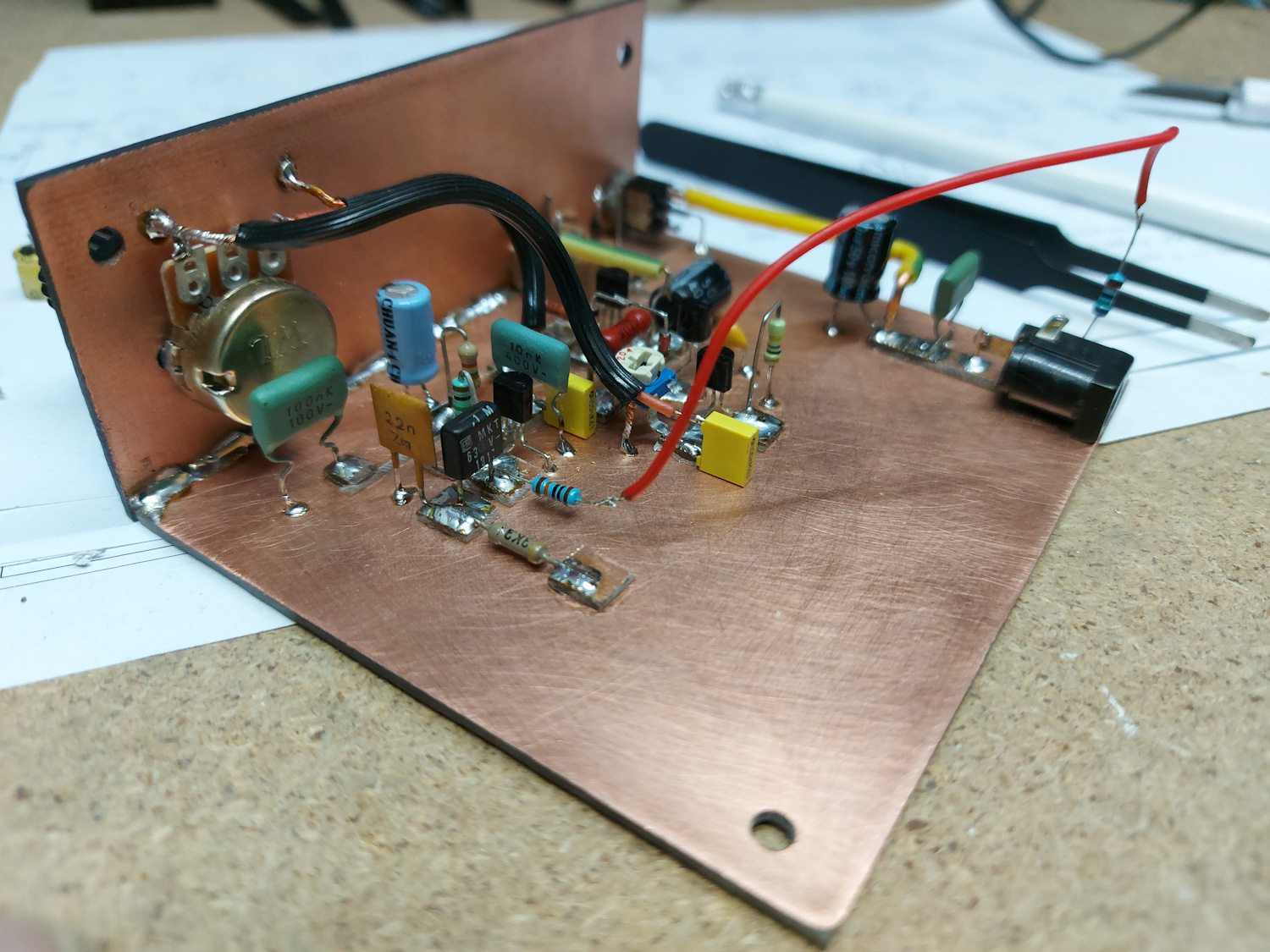

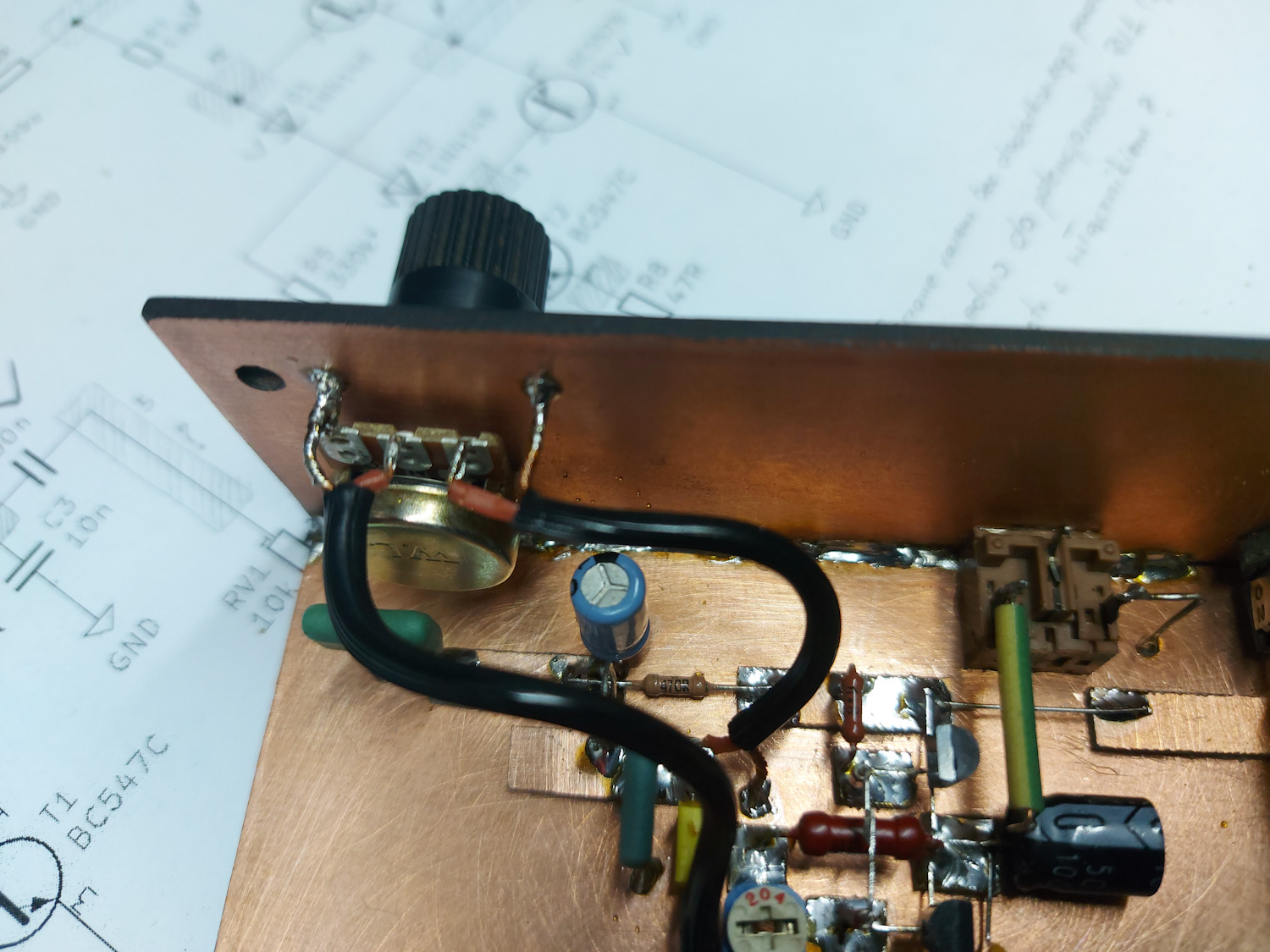

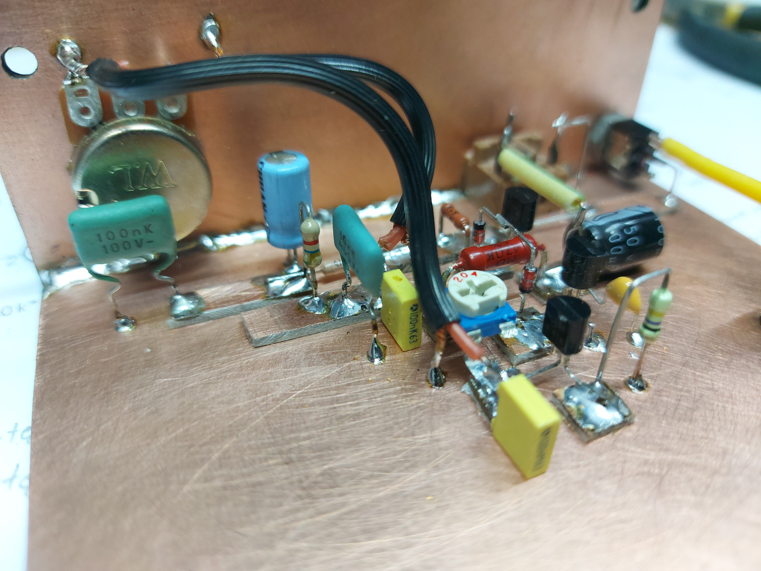

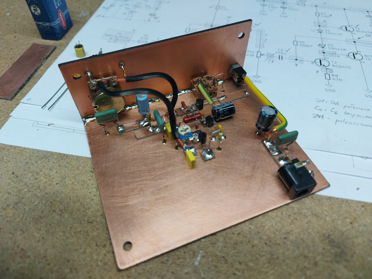

Wysepki przyklejam najzwyklejszym budapremem. Lutować nie lutowałem, sprawdza sie przyklejanie. Może nie przykleja natychmiast, ale ma to plusy - zawsze mogę dokonać korekty ustawienia pola lutowniczego.
Wzmacniacz wg schematu Piotra SP9LVZ (schemat post #28) zbudowany. Działa bez problemu. Jednak mam pytanie co do napięcia na kolektorze tranzystora T1. Przy zasilaniu 12V napięcie na kolektorze T1 powinno mieć wartość 4V - jakie powinno mieć przy zasilaniu 9V?
Wydedukowałem tak: 12V - 4V = 8V dla zasilania 12V. Przy zasilaniu 9V teoretycznie powinno być 1 V na kolektorze T1 - nie wiem czy to dobry kierunek myślenia.
Na zdjęciach tym razem widać jeszcze "na pająku" rezystor R3, a właściwie dobieranie jego wartości do ustalenia napięcia na kolektorze T1 tylko właśnie jakie powinno być przy 9V zasilania.
