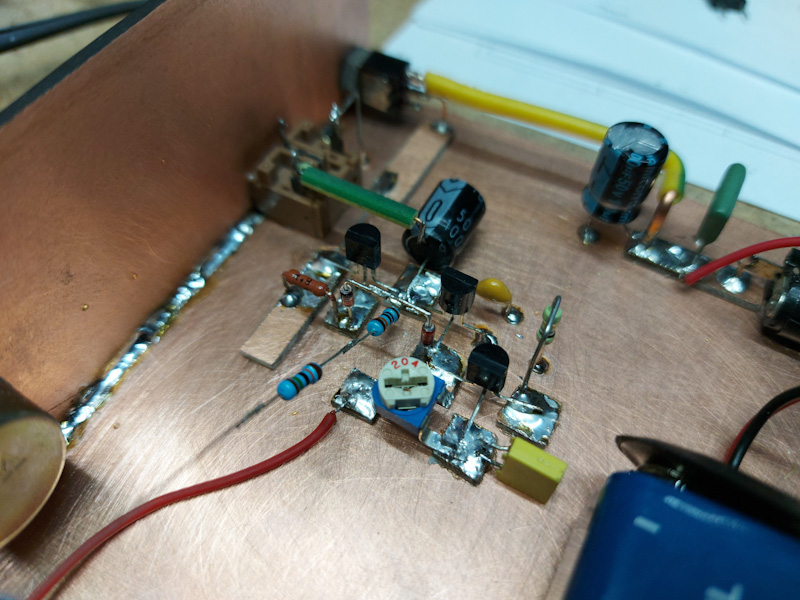

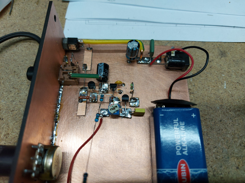

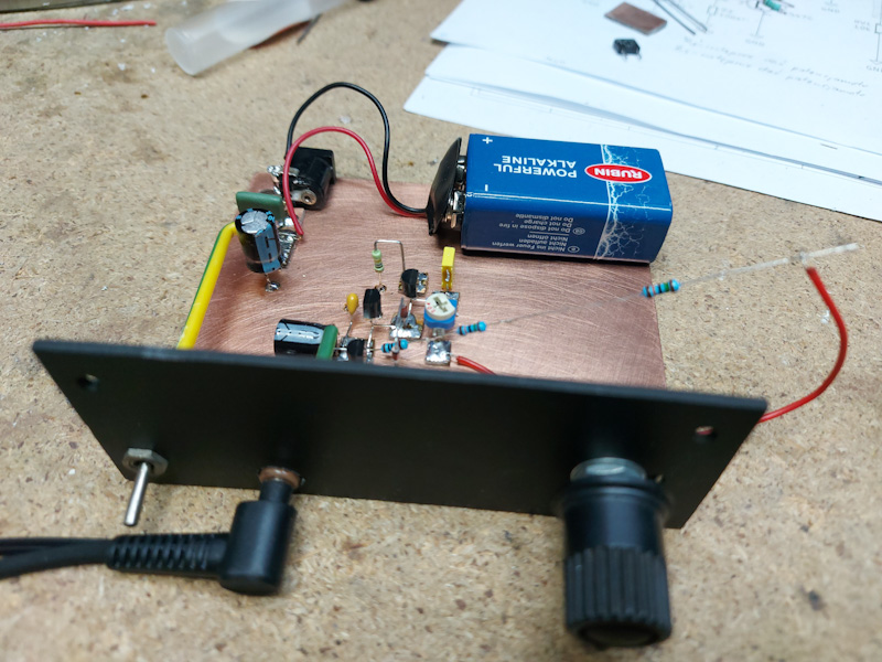

Jerzy, zbuduję to się przekonam Smile Dziękuje za namiary na rdzenie.
Chwila czasu była to mogłem coś ruszyć do przodu. Uruchomione mam w tej chwili wszystko za potencjometrem RV1 (układ od Piotr SP9LVZ, schemat post #28). Na zdjęciach widac, że jestem w trakcie dobierania wartości rezystora R5 tak by w punkcie złaczenia emiterów tranzystorów T3 i T4 osiągnąć połowe napięcia zasilania, co też sie udało. Zbudowana część pracuje bez problemu.
