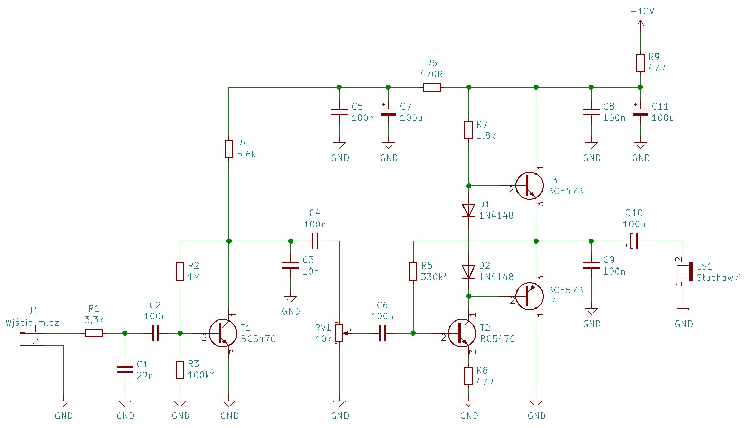

Krzysztof dziękuję za czujność, popełniłem zwyczajnie błąd, aż wstyd! Schemat poprawiony. Załącznik w poście #26 zaktualizowany.
Edit
Niestety nie mogę już edytować postu #26 a jest jeszcze w schemacie jeden błąd dotyczący wartości kondensatora C3 który powinien mieć wartość 10nF. W załączniku poprawiony schemat.
