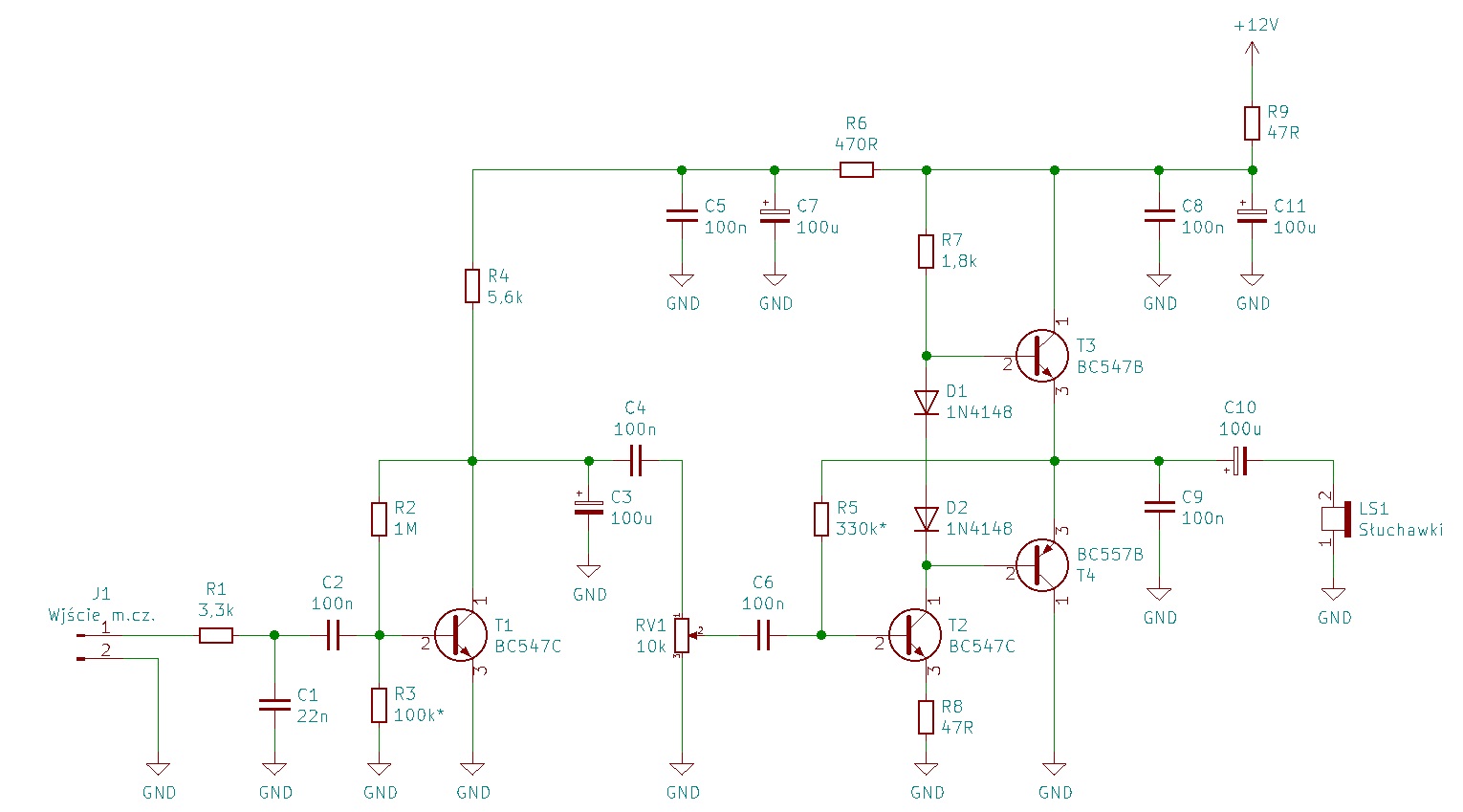

Piotr pozwoliłem sobie przerysować schemat. Z tym transformatorem jest jak napisałeś, poza tym gabaryty. Zbuduję wzmacniacz na podstawie otrzymanego schematu od Ciebie i na pewno zamieszczę zdjęcia.
Dobrze odczytałem (popraw mnie ewentualnie):
Rezystorem R3 - 100k dobieramy napięcie na kolektorze T1
Rezystorem R5 - 330k dobieramy napięcie na emiterach T4 i T5
