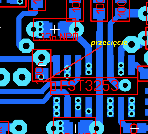

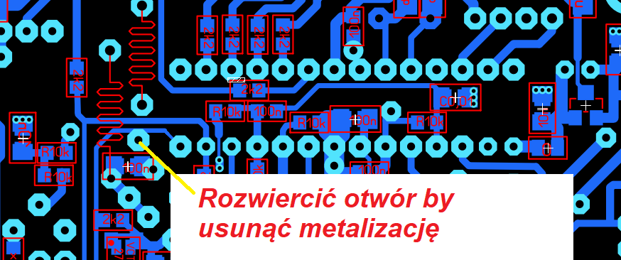

Krzysztofie nie do końca rozrysowany schemat ona jest sterowana pinem pb.0 procka. Podmieniam schemat części cyfrowej, na bardziej aktualny, teraz wszystko powinno być jasne.
1 Drobny błąd na płytce, róg padu kondensatora 100nF łączy się z ścieżką podłączoną do pinu 14 klucza 3253. Trzeba wykonać naprawdę drobne cięcie. Błąd nie został wykryty przez Sprint Layouta, zgłoszę go Autorom. Kiedyś już błąd zgłosiłem im i go poprawili.
2 Trzeba rozwiercić otwór by usunąć metalizację
Błędy znalazł Janusz SP3SFY
