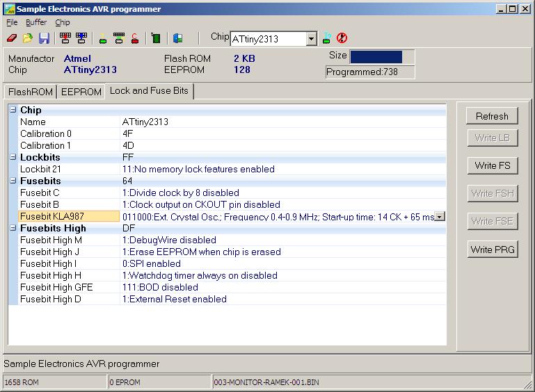

(04-11-2010 0:11)michalna napisał(a):  Witam Podczas kompilacji 2.4n wyskakuje w bascom błąd Error 344 line 278
Ja używam Bascom-AVR'a i zaznaczyłem opcję optymalizacji kodu podczas kompilacji co wyraźnie skraca kod wynikowy, jeśli nie masz tej opcji w swoim kompilatorze mogę Ci przygotować wsad tylko napisz jaki ma być znamiennik.
(04-11-2010 0:11)michalna napisał(a):  I jeśli chodzi o programowanie czy możecie podac jak powinny byc poustawiane lock bity h fuse l fuse e fuse...
U mnie jest tak jak na zrzucie ekranu....
Odezwij sie na GG jeśli będzie potrzebna pomoc.
