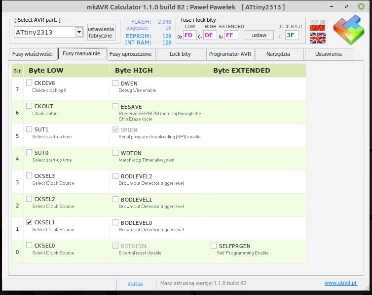

Ok,
W BascomAVR ustawiać fusbity można z poziomu kodu programu za pomocą dyrektywy $PROG. Opisane jest to w manualu do Bascoma ,na stronie producenta.
Jeżeli posiadasz STK500, to użyj najpopularniejszego programu obsługujący programatory do AVR - avrdude. Na ten program dostępne są również nakładki graficzne, które ułatwią Ci posługiwanie się nim - avrdudess, avrdude-gui, mkAvrCalculator.
Wartości fusebitów dla ATtiny2313, kwarc 4MHz, wyłączony dzielnik taktowania /8, podałem w poprzednim poście.
73 Paweł
