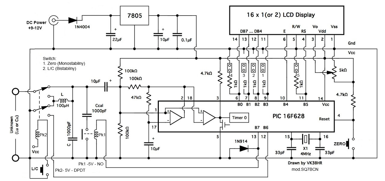

LC meter na PIC 16F628A
SQ7BCN Offline
Marek
Liczba postów: 216
Dołączył: 04-11-2016
RE: LC meter na PIC 16F628A
Zrobiłem płytkę do schematu:
Płytka jest wielkości płytki LCD 1602 i podłączana na 'kanapkę' z LCD na złącze goldpin.
Do załączania kalibracji przewidziany jest kontaktron 5V.
Zamówienie złożone więc czekamy na PCB.
