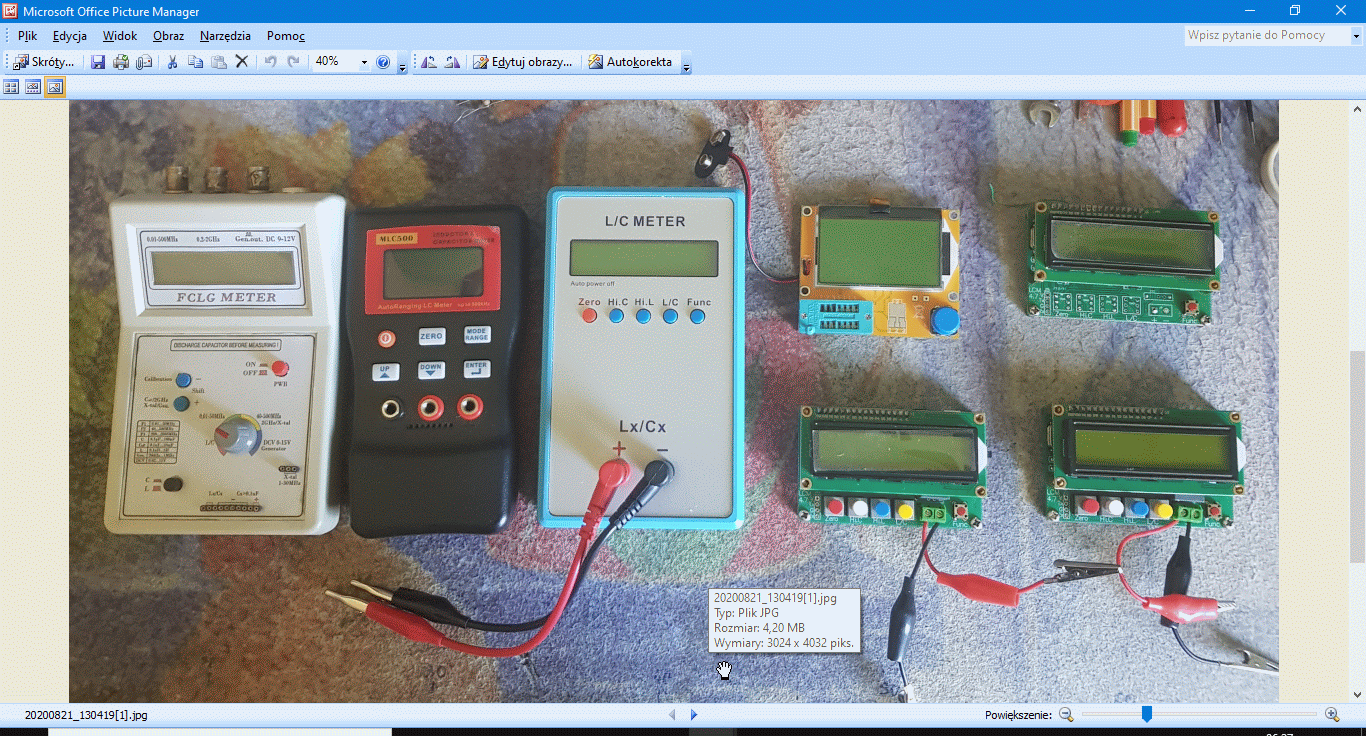

10. Eksperci mogą chcieć wyregulować wartość cewki indukcyjnej, aby podnieść F1 do blisko 00060000, aby uzyskać maksymalną rozdzielczość z miernika. Preferowana jest wartość "L" 82uH zamiast określonych 100uH (ale nie można kupić dławików 82uH w Bendigo).
Zachęcam do wstawek mniej lub bardziej po polsku.
Preferowana jest wielkość 82uH i ja przy takiej pozostanę.
Problemem nie jest ani 1000p ani 82uH.
Problemem są rzeczywiste wartości tych elementów.
Jeden z tych wskaźników (ten po prawej) rozebrałem i pomierzyłem L i C różnymi metodami.
L: napis 82uH pomierzone 68uH
C: napis 1n pomierzone 1016
Pewnie w pozostałych jest ten sam problem.
Dlatego postanowiłem wykonać model miarki LC na PIC16F628A
Jak uda się w miarę poprawnie mierzyć to i te pozostałe uda się reanimować.
Efekt końcowy pewnie będzie taki,że za poradą kolegów zakupię mostek LC.
Jestem dobrej myśli.
Przeprowadziłem pewne pomiary.
Wybrałem dwa elementy indukcyjne do doświadczenia i pomierzyłem L1=101.5uH i L2=84.6uH
Nie chodzi czy miernik dokładnie mierzy,ale chodzi o różnice między wartościami.
Do doświadczenia użyłem jeszcze kondensator 1000pF wyjęty z jednego z moich lc-meter.
Też nie chodzi czy on precyzyjnie ma 1000pF czy nie ma.
W jednym z LC-meter wstawiłem jako L dławik L1-101.5uH i dokonałem pomiaru.
Czyli w przyrządzie jest jakiś fabryczny C-chyba 1000pF i moja L1-101.5uH
W tym zestawie pomierzyłem Cx zewnętrzne i wskazał 1015pf i Lx zewnętrzne 84.5uH
Następnie wymieniłem L1 w przyrządzie na L2=84.6
Pomiar wykazał Cx=1008pf a Lx=84.6uH
Akurat takie mam dławiki 82uH
Wniosek: czy L1=101.5uH czy L2=84.6uH nie ma znaczenia dla mierzonej indukcyjności Lx=84.6
Za to ma znaczenie dla pomiarów pojemności 1015p a 1008p.
To samo ćwiczenie przeprowadzę dla dwóch skrajnych pojemności 1000p Jak dojadą.
Zakupiłem 20szt.Rozumiem,że 1000p i 1% tolerancji to C może być od 990p do 1010p.
