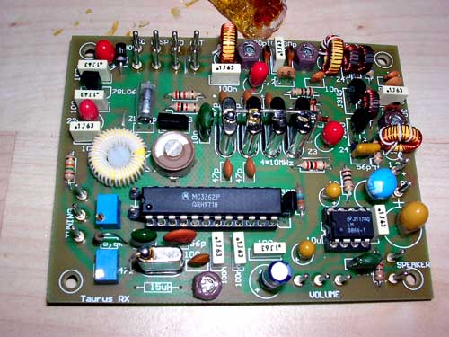

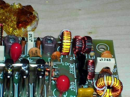

Tak trzeba sie zajac filtrami wejsciowymi oraz wzmacniaczem na 2xJ310.
Ew. odlaczyc od wejscia odpiac od L3 kond. 56p i podlaczyc inne odwody, wtedy sprawdzic czy "cos" bedzie slychac z pasma.
Podaj prosze czy masz sygnal w.cz na nodze 20 MC3362 oraz czy masz mozliwosc przestrajania BFO, powinno to byc slychac ...po zmianie wysokosci nawet szumu w glosniku lub sluchawkach.
Nawet przy kiepskim doborze kwarcow do filtru , praktycznie czesc RX powinna zapracowac. Gdzies jest skopane od wejscia antenowego do MC3362.
Troche trudno tak na odleglosc cos powiedziec....
Zagladnij http://www.sp5ddj.pl/Modyfikacje%20dla%2...%2080m.pdf

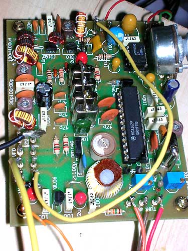

P.S. Gdziesz na drugim komp. odkopalem zdjecia pcb RX jeszcze w fazie "na stole" ...mozesz popatrzec ,nie sugeruj sie rdzeniami i iloscia zwojow poniewaz jest to wersja na 40m.
