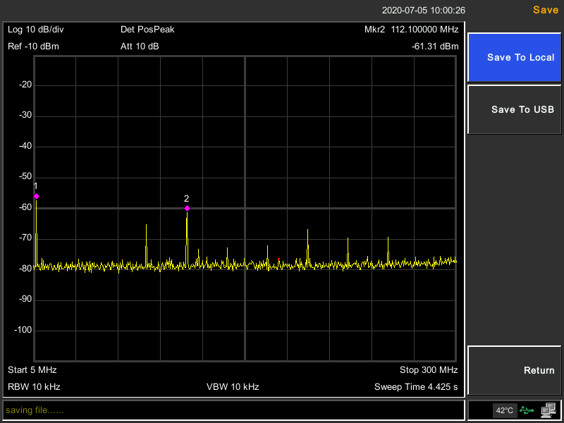

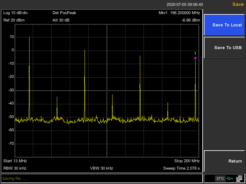

u mnie również widać i słychać nośną. Można to usłyszeć na drugim odbiorniku.
Poziomy tych sygnałów nie są duże - załączam widmo sygnału na wejściu odbiornika (ustawiona częstotliwość 7.000MHz) İmage
Dodatkowo widmo sygnału syntezera. İmage
Pozdrawiam,
Artut, SP1QY
