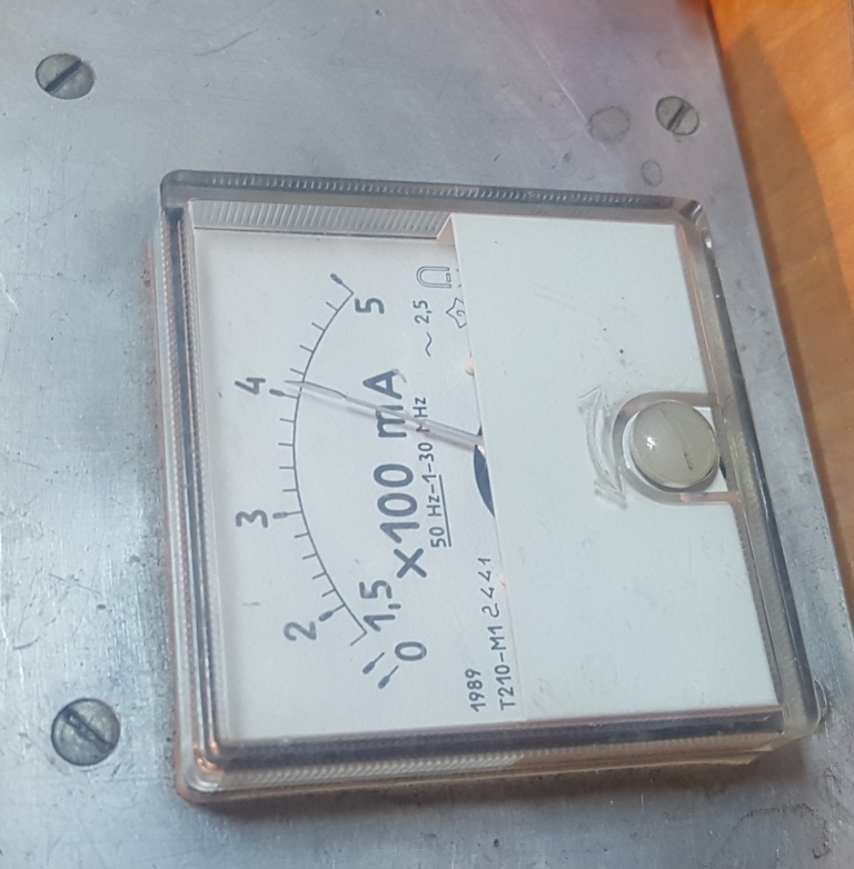

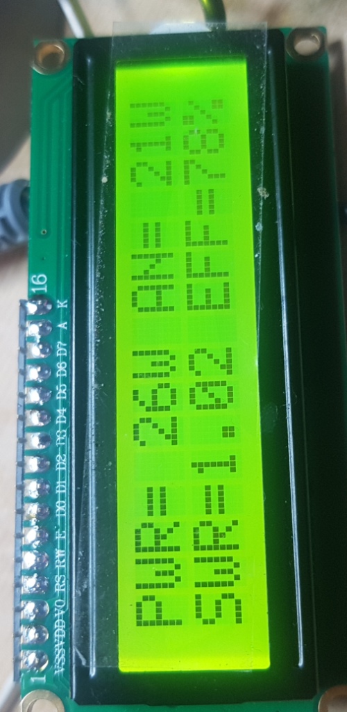

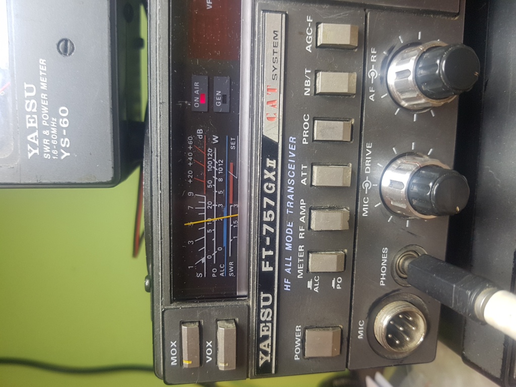

Czy mógłby ktoś poradzić jak skalibrować wskazania ATU żeby pokazywana moc była była prawidłowa . Porównałem pomiar ze wskazaniami TRX i miernika na sztucznym obciążeniu . Wskazania ATU są około 3 razy wyższe . Z mostka pomiarowego napięcie na procesor jest podawane z dzielnika 68k i 34k . Czy dobranie wartości rezystora 34k jest dobrym pomysłem ? A może trzeba zmienić coś innego ?
Dołączam zdjęcia z pomiarów . İmage İmage İmage
