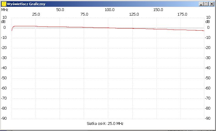

Wstawione są (a raczej były) 39uH i 56uH, jak było na schemacie. 390 to 39uH, czyli wartości są w mikrohenrach. Teraz trzeba rozglądnąć się za 39nH i 56nH.
Miernik częstotliwości stąd : http://pandatron.cz/?121&citac_1300_mhz (po drobnych modyfikacjach, mających na celu stabilizację termiczną oscylatora). Odnośnie początkowego zakresu - okazuje się, że zapomniałem przełączyć wejścia pomiarowe i sygnał szedł przez preskaler. Na zakresie do 30MHz jest dobrze, przyrząd pokazuje od 20kHz na wyjściu w zasadzie i częstotliwość jest stabilna.
Co do poziomu napięć wyjściowych, to mierzyłem sondą w.cz. na wyjściu układu i nie wiem na ile pomiar jest miarodajny. Dla 100kHz mam 55mV, dla 300kHz jest 67mV, 500kHz - 72mV, 1MHz - 78mV, 5MHz - 80mV, 10MHz - 79mV, 50MHz - 77mV, 100MHz - 73mV, 150MHz - 71mV, 200MHz - 67mV.
Próba kalibracji bez filtra - czy to jest normalne w tym przypadku? (załącznik).
I jeszcze jedno pytanie - gdzie można dostać takie cewki w pojedyńczych ilościach?
