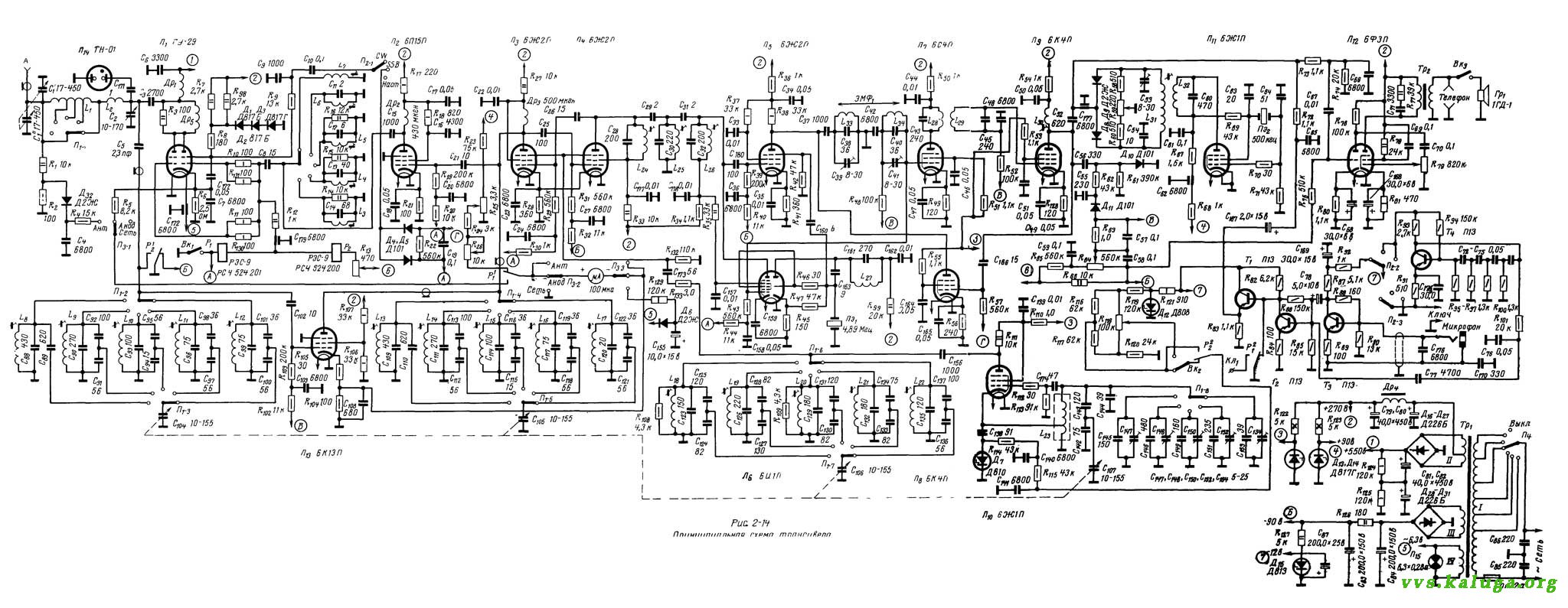

Tak jak obiecałem wklejam parę lampowych schematów TRX:
bardziej wyraźny schemat pierwszej wersji UW3DI:
.7z  UW3DI - I.7z (Rozmiar: 1.28 MB / Pobrań: 823)

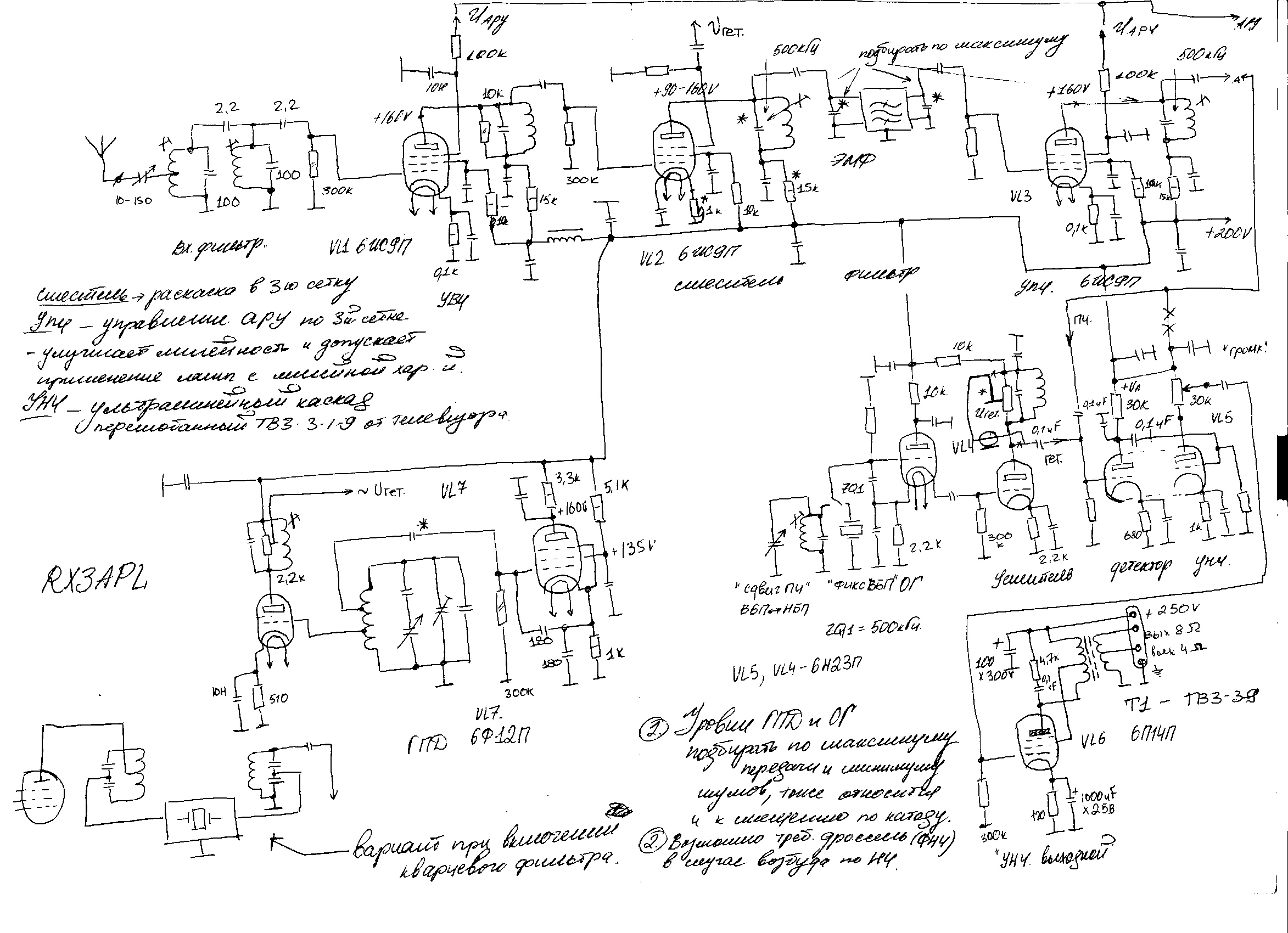

Jeszcze dwa TRXy lampowe z filtrem EMF:

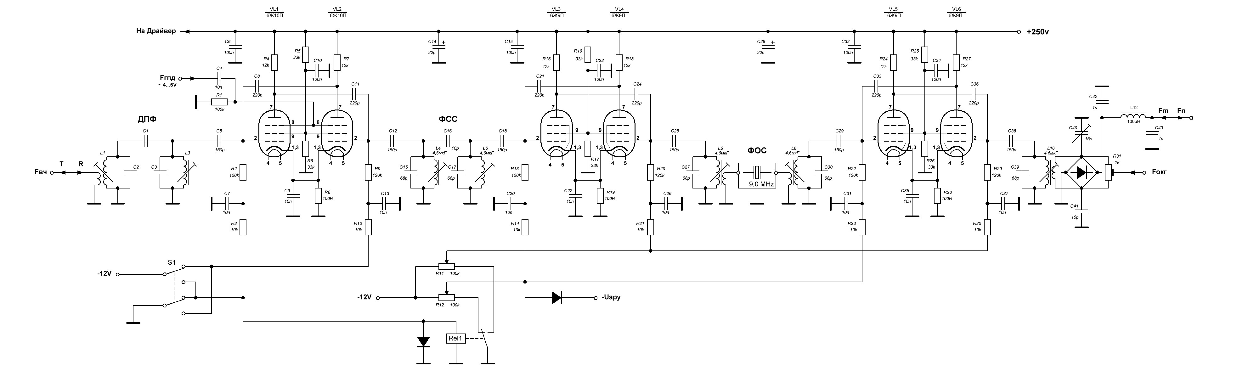

A tu poniżej jprzykłady lampowych torów rewersyjnych z filtrami kwarcowym, których włączenie jest jak widać poniżej bardziej skomplikowane niż filtrów elektromechanicznych:
genialnie zaprojektowany małolampowy TRX

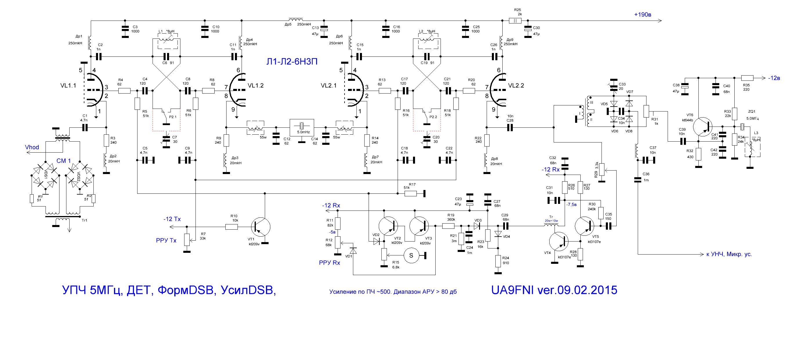

rewersyjny, małooszczędny tor lampowy:
