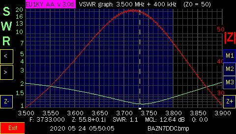

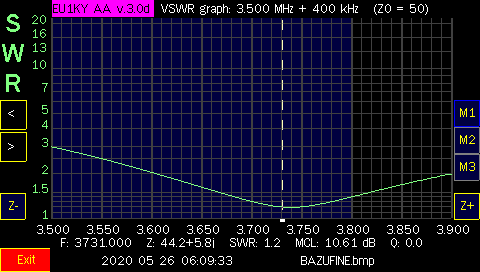

U mnie to tak wygląda ja w załączonych plikach . Antena jest zawieszona w złych warunkach . Jeden maszt 9 m i ramiona jako inverted V . Końce na wysokości płotu .
Wykresy są bez skrzynki i ze skrzynka wg. N7DDC 7x7.
.bmp  BAZUFINE.BMP (Rozmiar: 382.55 KB / Pobrań: 1690)
.bmp  BAZN7DDC.BMP (Rozmiar: 382.55 KB / Pobrań: 1448)
