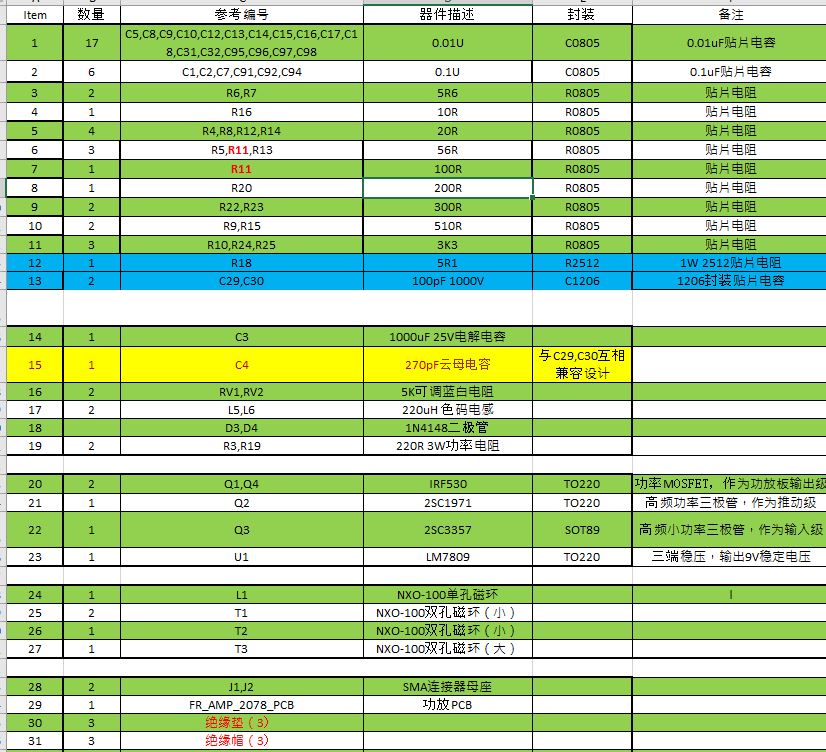

Pomóżcie proszę rozwiązać nieścisłości.
Trafa:
T1 - schemacie oznaczone 16:1, w opisie 4zw/1zw - to chyba jest dobrze
T2 - schemacie oznaczone 16:1, w opisie 4zw/1zw ale symbol ze schematu sugeruje raczej 1:16 (1/4)
T3 - brak pytań
Oporniki:
W zestawieniu R11 jest dwa razy. Raz jako 56 a później jako 100 omów. Którą wartość zapodać ?
Fotki nie moje tylko znalezione na necie.
W miarę postępów w składaniu PA pewnie pojawią się kolejne pytania.
