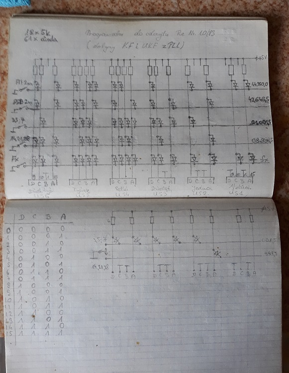

Moje 3 grosze do tematu....LICZNIK.
W załączniku jest przykład wykonania matrycy do TRx_a SP5WW, którą wykonałem kiedyś w swojej konstrukcji, przy założeniu że pasma 80 i 40m (LSB) to VFO minus p.cz, (np.12,5MHz - 9MHz=3,5MHz), a pasma 20,15 i 10m (USB) to VFO + p.cz,(np.5,0 MHz + 9,0MHz = 14,0MHz) i odpowiednio dla pozostałych pasm. Licznik uwzględniał odczyt LSB i USB, był konstrukcją zewnętrzną, stąd matryca obsługiwała mi też pasmo 2m dla SSB i FM, a także umożliwiała mi bezpośredni odczyt częstotliwości, zwykły miernik F. Innego wtedy nie miałem. Zmiana sposobu wyświetlania odbywała się przełącznikiem typu ISOSTAT, poprzez zwieranie do masy stanów "1" wcześniej zaprogramowanych. I tak np. dla miernika "F" wszystkie piny wejściowe były w stanie "0", więc licznik mierzył częstotliwość podaną na wejście miernika, dalej odpowiednio wg. programu diodowego. Nie uwzględniałem emisji CW, za duża była wtedy rozbudowa matrycy, nie opłacało się męczyć.
To jest przykład jak należy programować, użyte były liczniki UC74192.
Na dole fotki jest "rozpiska" stanów na odpowiednich pinach licznika, a z lewej strony uzyskane liczby.
Może ta ściąga trochę Ci rozjaśni sposób postępowania.
