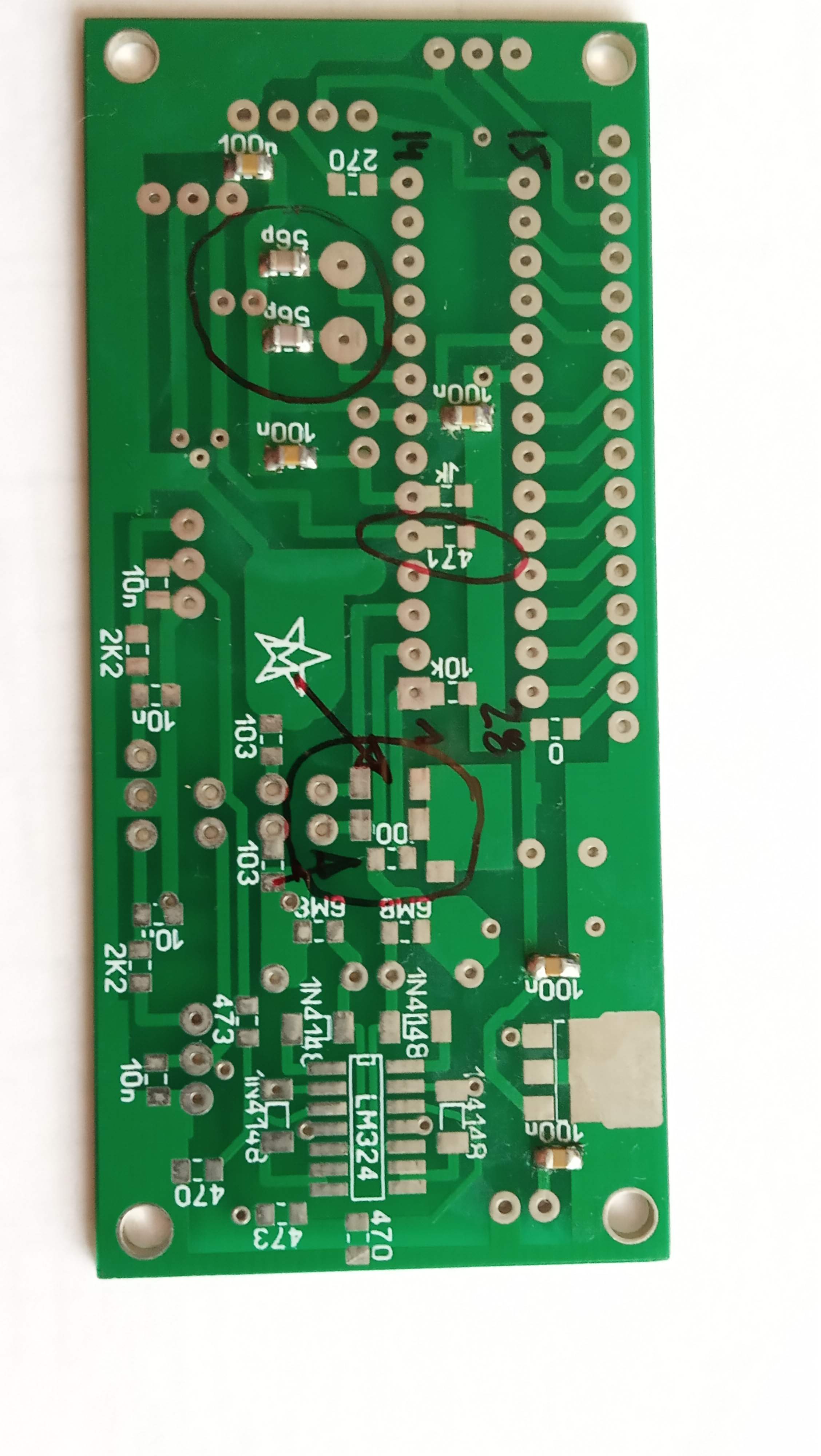

Powracam do tematu tego miernika bo nie za bardzo zgadza mi się opis na płytce z tym co jest na schemacie.
Miernik ten to taki sam jak na stronie eb104.ru ale tak jak piszę napisy na płytce nie zgadzają się że schematem.
I tak na schemacie są kondensatory C1 i C2 jako 33pF i na płytce ja mam 56pF. Na schemacie R7 jest 2k7 zaś na płytce 471 czyli 470 ohm . Poza tym nóżka 1 na płytce zaznaczone jest 00 czyli to jest zworka i później idzie do masy ( tam gdzie są opornik 6M8 ) tutaj mi się wydaje że ma być kondensator 10nF jako C4 , tak jak jest na schemacie. I na koniec nóżki 2 i 3 idą na przełącznik. Jak widać na zdjęciu zaznaczyłem kółkiem i strzałką że są pola do przylutowania jakiegoś elementu. Czy to może są C6 i C7 ? Jeśli tak to brakuje połączenia z masą od góry.
