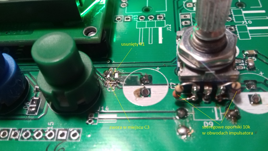

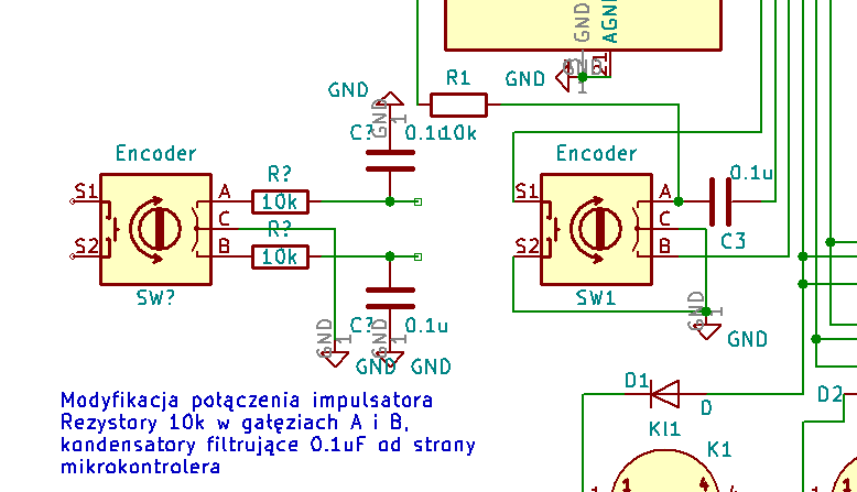

Trochę to trwało i wydawać się mogło, że aktualna, niewesoła sytuacja sprzyja siedzeniu z lutownicą i przy komputerze ale mając więcej niż zwykle czasu mam uczucie, że nie ma potrzeby się śpieszyć. Z drugiej strony trochę się męczyłem zanim wykryłem problemy z resetowaniem Si5351. Jak zwykle winny jest człowiek czyli w tym wypadku ja - taki sobie programista. Dopuściłem, żeby przerwania z impulsatora mogły się zdarzać zarówno podczas wyświetlania danych na ekranie jak i podczas sterowania generatora Si. Stąd przypadkowe i z pozoru bezpodstawne śmieci na ekranie i dziwne resety generatora Si. Przy okazji poprawiłem również obsługę impulsatora, niestety wiąże się to z drobnymi korektami układu płyty sterownika.

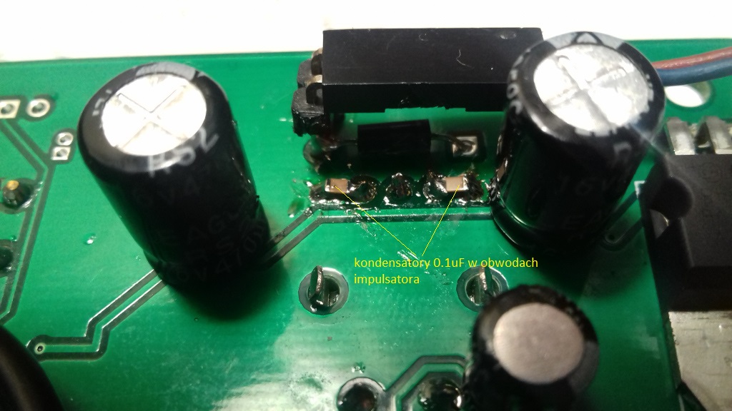

Ale po kolei, zamiast programowego filtrowania zakłóceń od impulsatora w chwilach przełączania zastosowałem filtr RC.
Rysunek pokazuje jak zmodyfikowałem dołączenie impulsatora na wyjściach A i B. Zdjęcie pierwsze pokazuje usunięty opornik R1 , zworę zamiast C3 oraz szeregowe oporniki 10K wlutowane pomiędzy styki A i B a punkty lutownicze na płytce. W tym celu musiałem przeciąć istniejące proste połączenia wyjść A i B do płytki. Na drugim zdjęciu widać jak wlutowałem kondensatory smd do punktów lutowniczych styków A i B impulsatora z drugiej strony płytki i masy. Oczywiście można zastosować elementy przewlekane jako kondensatory lub zamiast oporników przewlekanych szeregowe oporniki smd 10k .
Tak zmodyfikowany impulsator działa dość sprawnie choć zdarzyło mi się, że impulsatory różnych producentów działały w przeciwnych kierunkach - uwzględniłem to w ustawieniach ale o tym dalej.

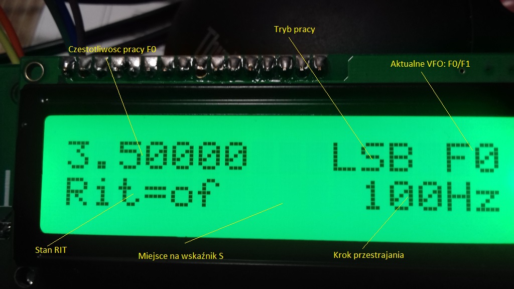

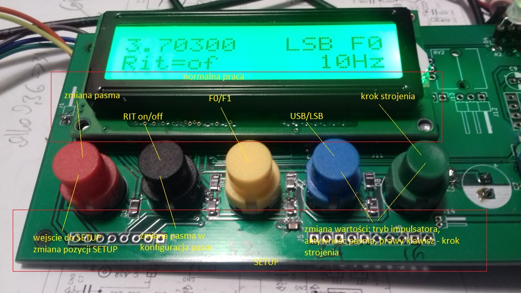

Zdjęcie pokazuje wyświetlacz przy normalnej pracy. Poza częstotliwością pracy jest informacja o numerze aktualnego VFO (F0/F1), trybie pracy (na razie LSB/USB), stanie BFO oraz o kroku sterowania. Czeka miejsce na poziom sygnału S.
Częstotliwość jest liczona z dokładnością do 10Hz. Krok sterowania zmienia się od 10Hz do 1MHz w zamkniętym cyklu za pomocą prawego klawisza lub za pomocą impulsatora po naciśnięciu przycisku osiowego. Stan impulsatora pokazuje dwukolorowa dioda LED - kolor czerwony oznacza tryb kroku a kolor zielony to tryb przestrajania. Tryb pracy LSB/USB zmienia się automatycznie jeśli częstotliwość pracy przekracza 10MHz.

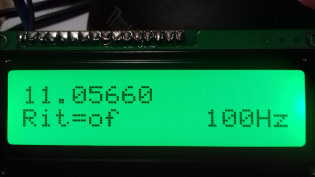

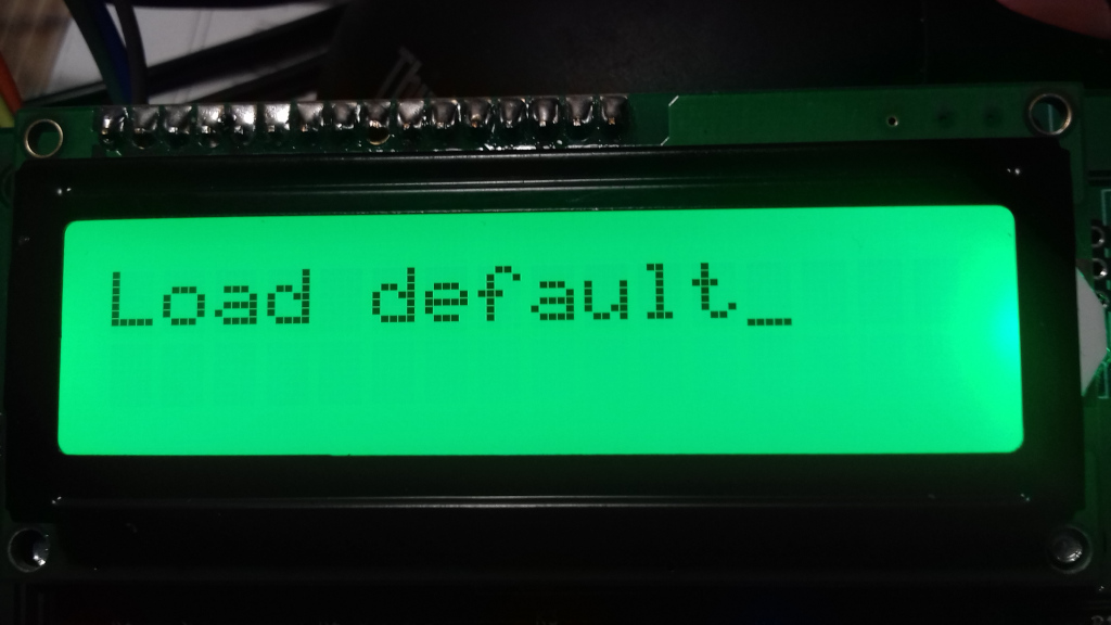

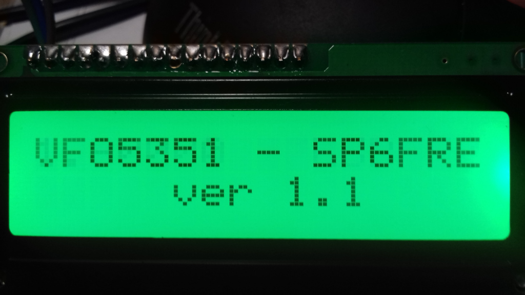

Jeśli podczas włączenia układu, kiedy pojawi się pokazany ekran inicjujący, wciśnięty i przytrzymany będzie klawisz środkowy wtedy system zareaguje ustawieniem default-owym oznaczającym ustawienia impulsatora na tryb 'lewy', kroku strojenia na 100Hz oraz ilości pasm na 2 (3.5 i 14) a częstotliwość BFO ustawiona zostanie na 11.0566MHz

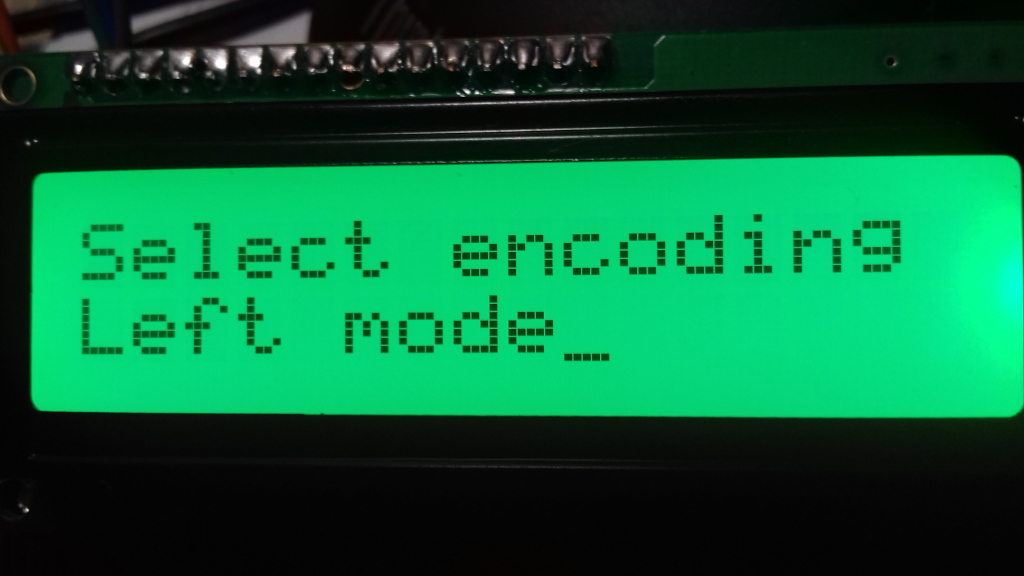

Jeśli natomiast podczas włączania zasilania i w trakcie trwania ekranu powitalnego przyciśnięty i przytrzymany zostanie klawisz skrajny, lewy, wtedy układ wejdzie w tryb SETUP informując o tym napisem na ekranie SETUP (nie mam dla tego przypadku zdjęcia).
İmage İmage İmage İmage
Po wejściu do SETUP skrajny, lewy klawisz służy do przechodzenia między pozycjami SETUP a skrajne prawe klawisze do zmiany stanu danej pozycji. I tak kolejno, najpierw jest możliwość zmiany trybu impulsatora z lewego na prawy i odwrotnie klawiszami prawymi a do zakończenie edycji tej pozycji menu służy lewy klawisz.

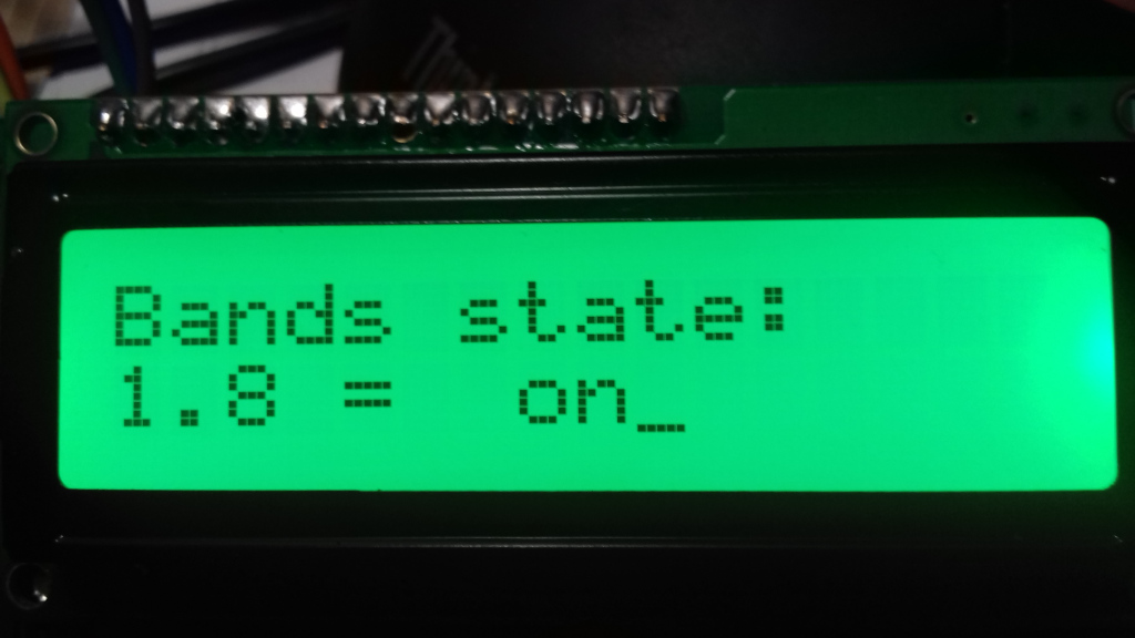

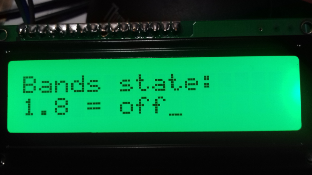

Drugą pozycją jest konfiguracja pasm. Każde z pasm od 1.8 do 28MHz może być włączone lub wyłączone prawymi klawiszami a przejście między pasmami umożliwia klawisz drugi z lewej. Zakończenie edycji pasm umożliwia skrajny lewy klawisz.
