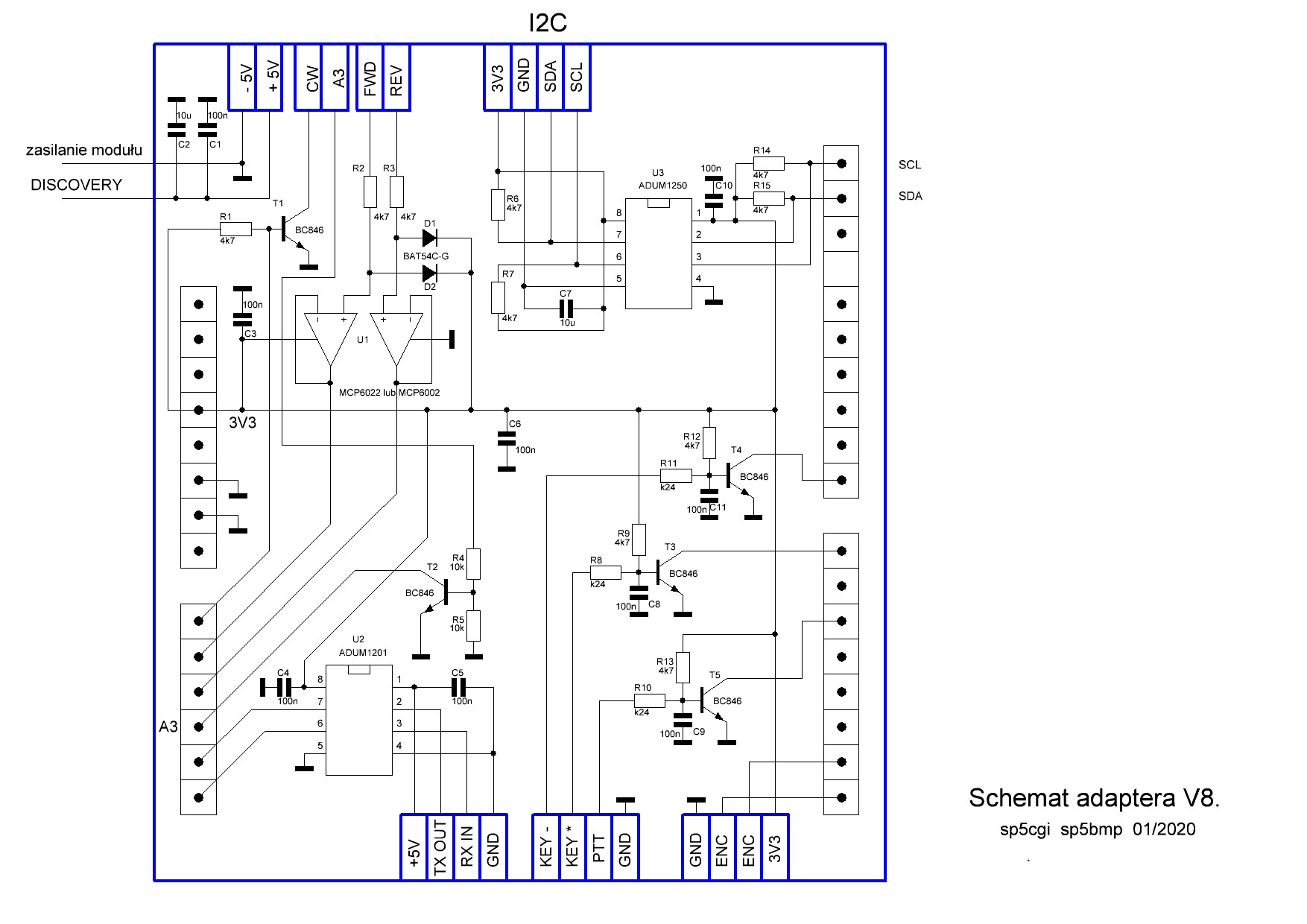

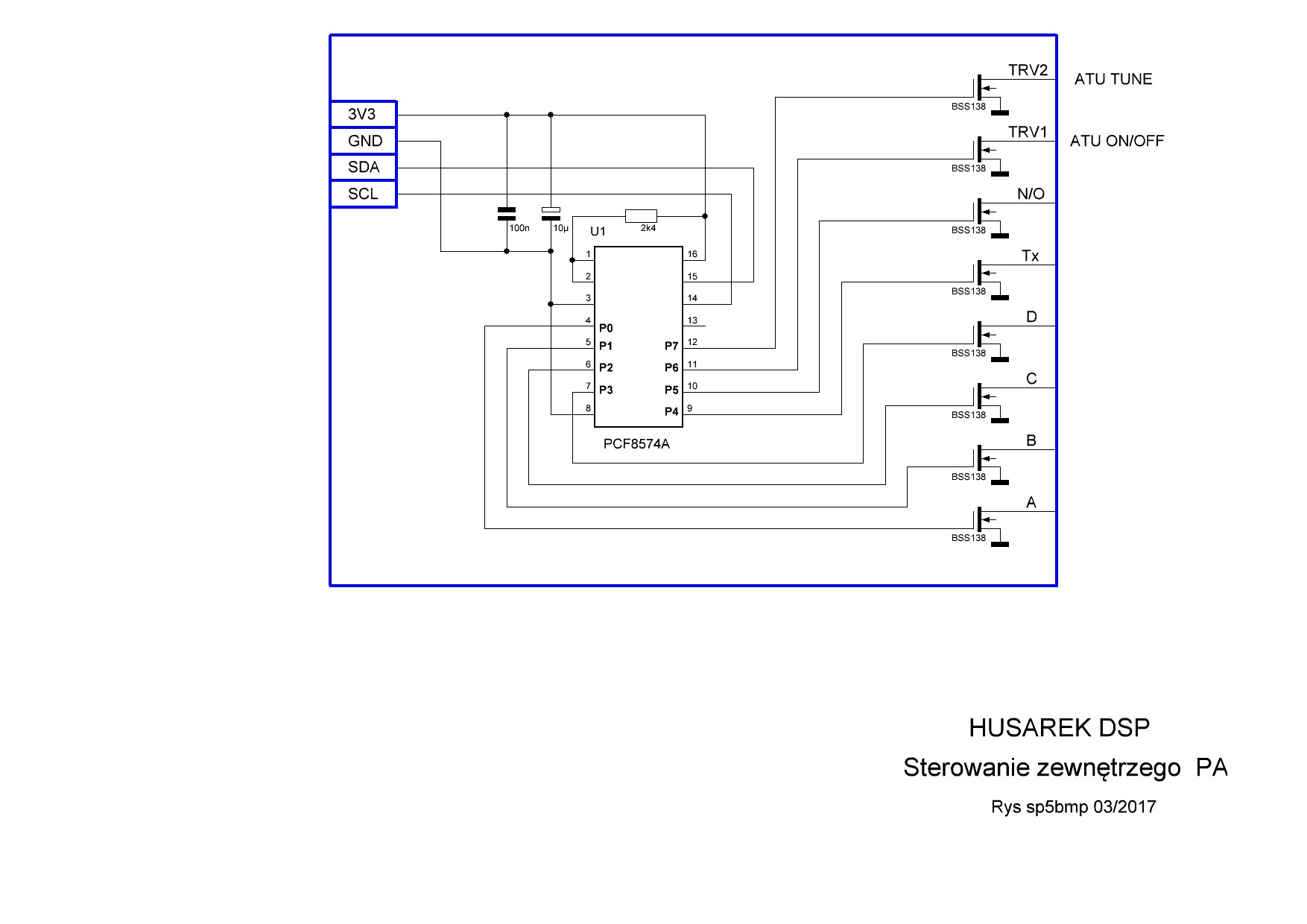

Jak napisałem w poście 1458 istnieje możliwość prostego sterowania skrzynką antenową N7DCC. W tym celu wykorzystujemy moduł z PCF8574A, który może sterować transwertery, zewnętrzne PA, jak i skrzynkę antenową. Wykorzystane są dwa sygnały TUNE i ON/OFF. Sygnał TUNE doprowadzamy do przycisku TUNE w ATU. Sygnałem ON/OFF sterujemy zasilanie tunera. Po wyłączeniu przechodzi ona w tryb BYPASS. Z tunera wyprowadzamy sygnał Tx i wprowadzamy go na zamontowany dodatkowy tranzystor T2 w płytce adaptera (uwidoczniony na schemacie adaptera). Tranzystor ten po otrzymaniu sygnały z ATU przełącza Husarka na nadawanie , zmniejsza moc do wartości ustawionej w setupie za pomocą TX/Vtun i utrzymuje ten stan do czasu kiedy skrzynka zestroi i wyłączy sygnał Tx (RA7). Strojenie uruchamiamy ręcznie za pomocą przycisku TUNE w Husarku, jak i może ono zostać uruchomione przez skrzynkę po przekroczeniu zadanego progu WFS. Ze skrzynki możemy pobrać sygnał z mostka pomiarowego WFS i wprowadzić go do wyświetlania przez Husarka. Sygnał ten należy doprowadzić poprzez dzielnik. Max. Napięcie dopuszczalne to 3,3V. Przetworniki w skrzynce pracują przy napięciu do 5V.
.lay6  sterowanie PA 1,0.lay6 (Rozmiar: 39.41 KB / Pobrań: 671)
