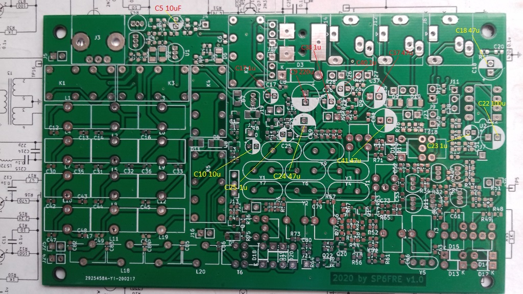

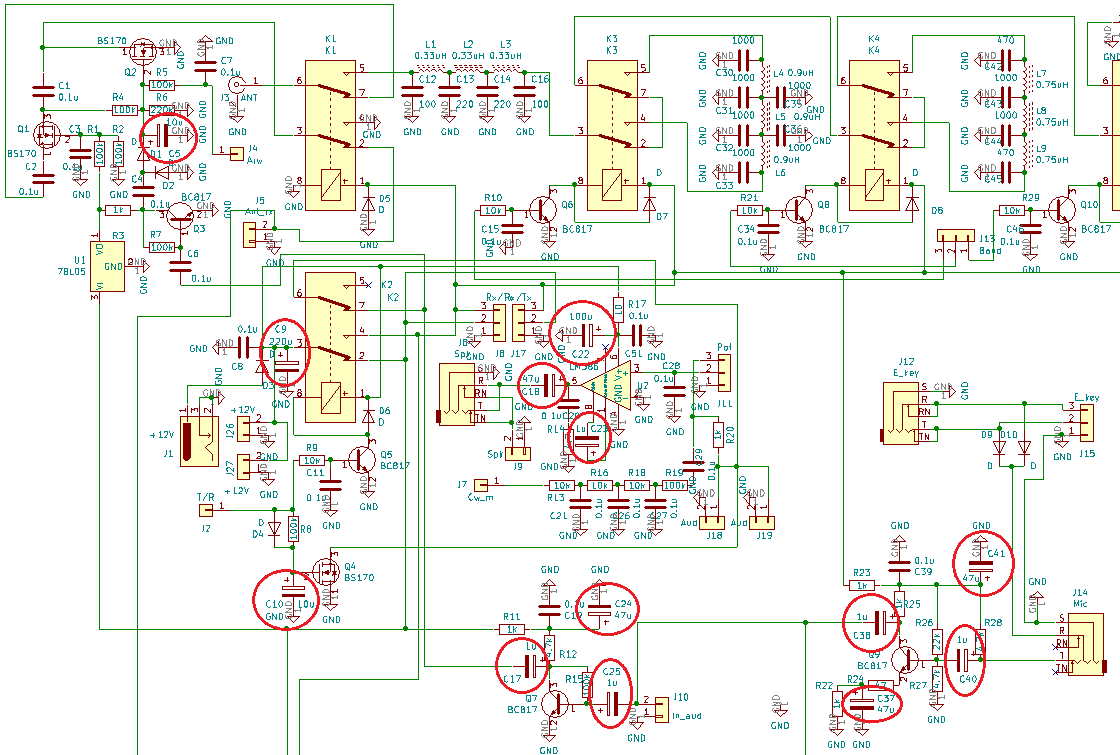

A tymczasem poprawiam swoje błędy, zacząłem uruchamiać nadajnik, znalazłem kolejne błędy dotyczące kondensatorów elektrolitycznych - tym razem w torze nadajnika i aby ostatecznie wyjaśnić ta sprawę zamieszczam rysunki wskazujące, które kondensatory elektrolityczne należy podczas montażu obrócić inaczej niż pokazuje rysunek na płytce.
Na schemacie zaznaczyłem wszystkie kondensatory elektrolityczne a na rysunku płytki ich ślad. Kolorem żółtym zaznaczyłem te, które mają ślad poprawny a kolorem czerwonym te, które trzeba obrócić podczas montażu. Przypominam, że masa na śladzie kondensatora oznakowana jest na biało. Za błędy przepraszam :-(
