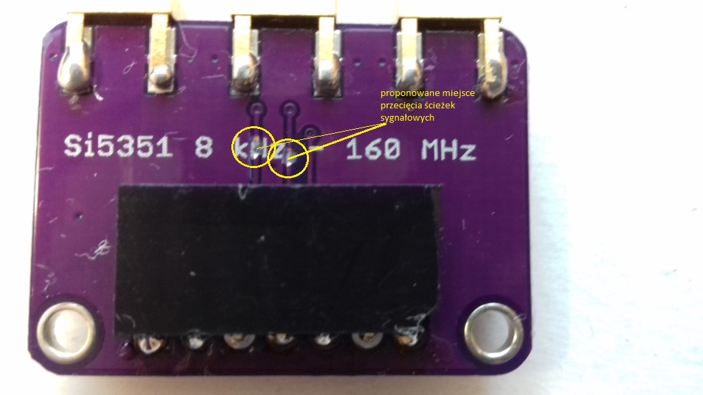

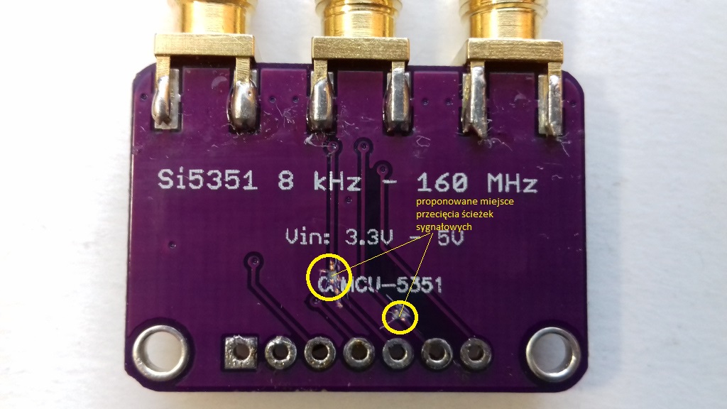

Witam!
Na razie walczę z generatorem na Si5351. W poście #103 pokazałem jak go można dołączyć do płytki sterownika używanego z AD9833.
Zabrakło tam dość istotnej informacji o konieczności przystosowania tego gotowego układu do połączenia z płytką sterownika. Taki generator jak na rysunku ma wyprowadzenia sygnału zarówno na złącza SMA jak i na piny łączówki. Jedynie jeden z tych sygnałów 'ma szansę' pojawić się na łączówce ponieważ inaczej ustawiona była sygnalizacja dla AD9833. Dlatego, należy wykonać korekty druku na oryginalnej płytce:
Przecinając ścieżki jak pokazałem zapewnia się, że sygnały dwóch generatorów nie będą zwarte na łączówce modułu generatora. Trzeci sygnał nie wymaga takiej korekty. W ten sposób sygnały z generatorów wyprowadzone są prawidłowe na ścieżki do złącz sma. Ja używam zarówno złącz jak i kabli zakończonych wtykami sma ale można kable sygnałowe dołączyć wprost do pól lutowniczych złącz sma. Montując zespół piny/gniazdo dla generatora Si5352 proszę zachować pokazane na zdjęciach ułożenie wzajemne pinów i gniazda albo zastosować świadomie własne ułożenie tak, aby nie nastąpiło odwrócenie sygnałów na złączu. Projektując sterownik dla AD9833 nie miałem pojęcia, że nada się on (ze zmianami jak wyżej) do Si5351 i uBITX-a . Stąd wynikłe kompromisy.
